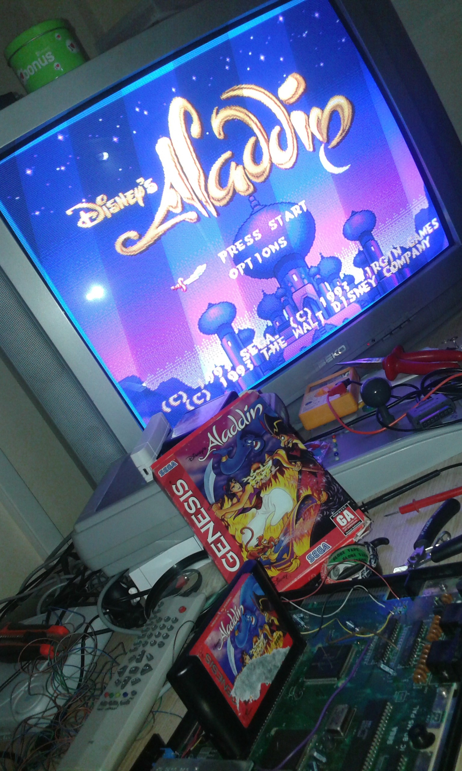

Cengiz arkadaşımızın paylaştığı MD1 region mod videosu üzerine bende elimdeki fazlalık MD1 i masaya yatırmaya karar verdim.Sağolsun Cengiz arkadaşımız detaylı ve kolay anlatımı ile sorunsuzca hallettim.
Tek sorun vardı Cengizin Videoda bahsettigi composite çıkış ile ntsc görüntülerde renk sorunu olması bunuda dahili RGB kablo ekleyerek hallettim cam gibi oldu.Birde 2 Geçişli Switch yerine Elimde Bulunan 3 Geçişli 3 Ayaklı Switch Kullandım Bununda Bir Artısını Gördüm. Burda Cengizin Konusu Altında Sizinle Deneyimlerimi Paylaşacagım

Ben Başta RF Noktasından çıkarmayı düşünmüştüm ama kabloyu lehimlemeden önce o noktadan geçirmeyi unuttugum için mecburen adaptör girişinin oldugu köşeden oyma ile kablo yuvası oluşturdum ve ordan çıktı.Sonuç olarak o köşe olması çok daha estetik oldu.
Ve Sonuç :
« Yanıtla #19 : Haziran 29, 2015, 11:44:13 ÖÖ »
Güzel olmuş, tam kullanmalık.
