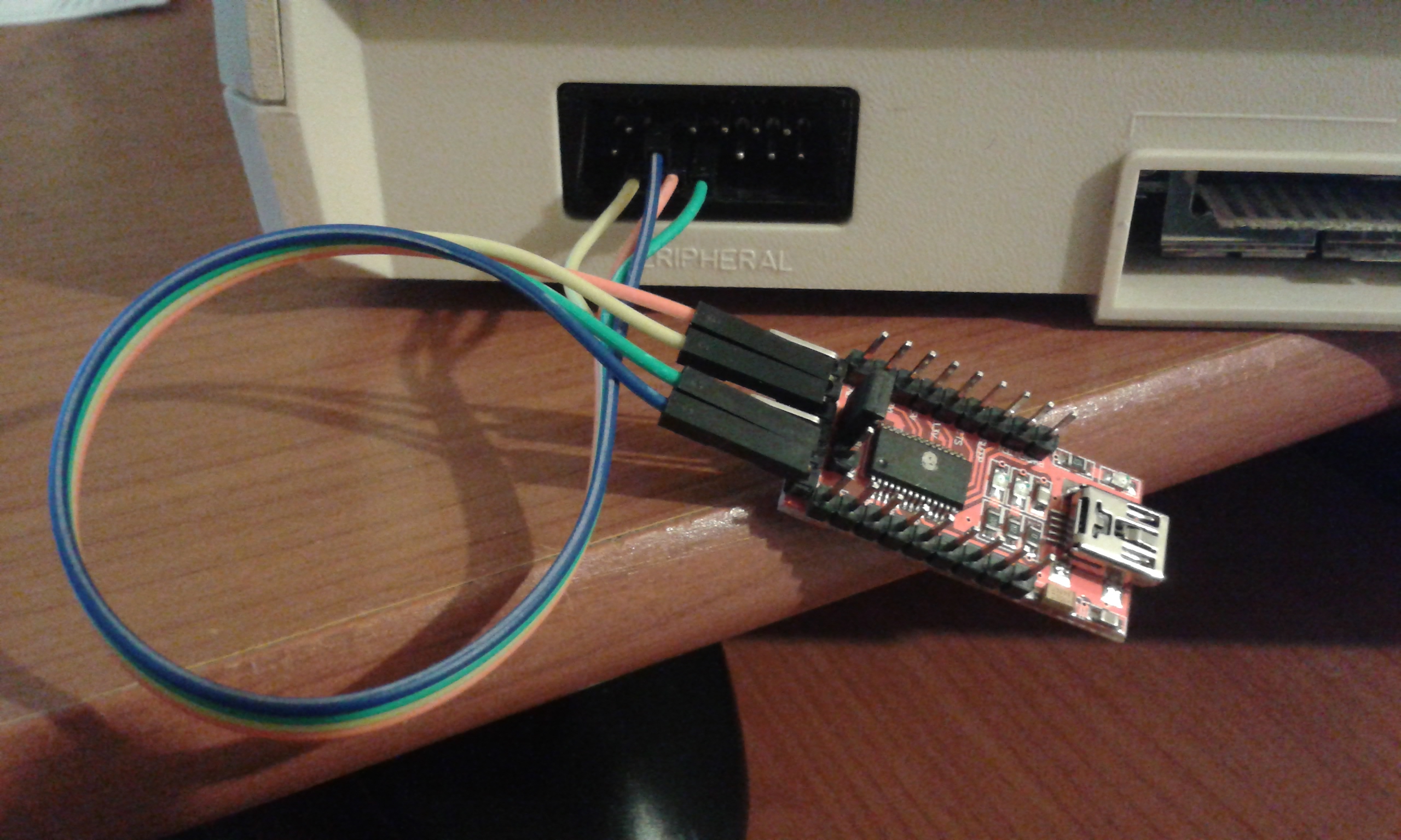

« Yanıtla #38 : Ağustos 14, 2015, 23:41:13 ÖS »
Yanılmıyorsam bağlantılar şu şekilde olmalı:
Eğer çalışmazsa RX/TX yerleri değiştirilip tekrar denenecek

« Yanıtla #39 : Ağustos 15, 2015, 00:01:51 ÖÖ »
Oradaki pinout doğru görünüyor:
Bence RX ve TX'leri önce çapraz bağlayarak dene =)
Çeviricideki DSR/RI/CTS'in birini sio pin7'ye, çeviricinin GND'sini sio pin4/6'ya.

« Yanıtla #40 : Ağustos 15, 2015, 18:32:12 ÖS »
Bağlantı sorunsuz çalıştı Tabi dupont kabloları kısa olduğu için dizüstü ile tuhaf bir pozisyonda denemek zorunda kaldım, ama çalıştığını görmek yeterliydi. Şimdi daha uzun mesafeli bağlantı için neler yapabilirim onu düşünmek lazım.

Yukarıda bahsettiğim FT232RL entegreli çeviriciden alıp denedim, şu teknikle sorunsuz çalışıyor:
Bağlantı bilgisini vermiştik, ama bir daha yazayım (Pinout'lar yukarıda var):
Sio Port                     FT232RL usb to serial adaptor
pin3 - RX                    TX
pin5 - TX                    RX
pin7 - Command        CTS veya RI
pin4 - GND                 GND
FT232RL adaptör üzerindeki RX ve TX sinyalleri yerine, RXD ve TXD sinyalleri de kullanılabiliyor. Adaptörün 3.3V / 5V jumper'ı Atari forumlarında 5V'da kalsın deniyor gerçi ama 3.3V'da da çalıştı, onu anlamış değilim. Adaptördeki CTS ve RI handshake sinyallerinden hangisi kullanılacaksa, onu AspeQt'in options'ından seçmek gerekli. Tabi bir de adaptörün COM port'u seçiliyor. Yine options'taki Baud Rate'i önce 1x'de deneyin. Ben 3x'i sorunsuz kullanıyorum, ama standart Atari Dos ile 3x hıza çıkamazsınız.
Sio emulator programı olarak Ape maalesef kullanılamıyor, geriye AspeQt kalıyor, ama AspeQt de gayet iyidir.
