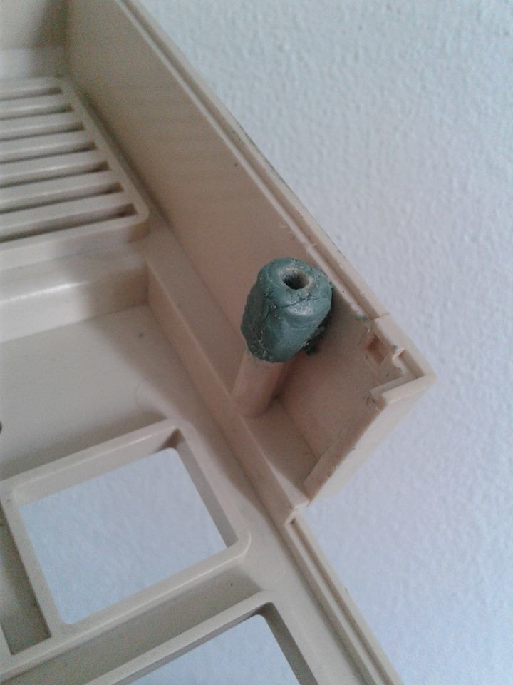

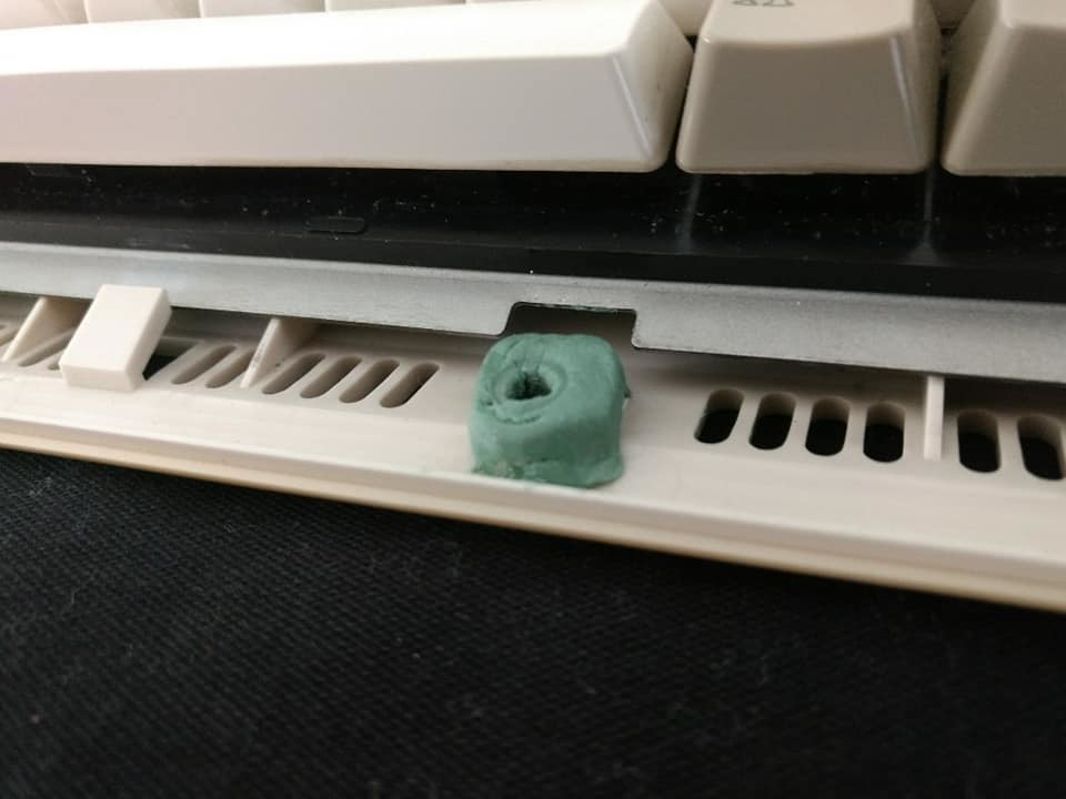

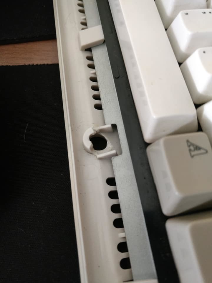

Benim yaptığım onarımlar aşağıdaki gibi.
Amiga 1200 alt kada vida yuvası
amiga 600 çatlamış vida yuvası

« Yanıtla #7 : Eylül 07, 2018, 11:52:01 ÖÖ »
dostum benim bir kasada plastik kısmında vida yerinde değil görünen yerinde bir çatlak var onu da bununla kapatabilir miyim ? çatlak için de önerirmisin? ardından zımparalamam lazım anladığım kadarıyla peki renk tonu uyumu vs. sıkıntısını nasıl çözebilirim?
İyice macun haline getirip içten ve dıştan sıvanabilir. Çatlağın içine de bir miktar girecek şekilde yaparsan iyi olur. sonra tamamen kuruyunca zımpara ile düzeltirsin. Zımparalanınca rengi açık yeşil hatta beyaza yakın bir hal alıyor. İstersen sonra boya yaparsın. Kuruyunca çok sert oluyor. Plastik yüzey üzerinden çıkarmak çok zor. Ömür boy orada kalacak. Bunun için iyi düşünüp tek seferde hatasız yapmak lazım
Alternatif yöntemler de var. Şimdilik benim bildiğim ve kullandığım bu.
