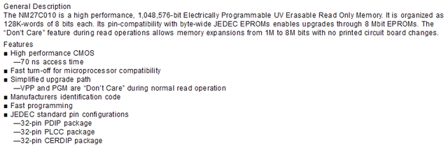

Arkadaşlar elimde BIOS çipi (muhtemelen) hasar görmüş bir anakart var. Çip NM27C010Q150. A.express' ten biri yedek olmak üzere 2 tane aynı çipten sipariş ettim. Hot-swap tekniğiyle çalışan anakart üzerinden kendi bios çipini söküp UNIFLASH ile bu çipi takarak programlamaya çalıştım ama UNIFLASH çipi zaten tanımadı yazmak için zorlayınca da işlemin yarısında hata verdi.( Belki bu teknikle onlarca kez BIOS dosyası yazdım ) Elimdeki boşta olan bir Winbond çipe anakartın BIOS dosyasını UNIFLASH ile atayım dedim problemsiz şekilde yazıldı fakat onu da anakart kabul etmedi ( belki de anakart arızalı )
Sorum şu bu çipe yazmak için nasıl bir programlayıcıya ihtiyacım var? Programlayıcı en ucuz şekilde nasıl temin edilebilir?

Bulunabilirliğini bilmiyorum ama 27C010 EPROM alternatifi olarak 28C010 EEPROM veya 39SF010A MPF kullanabilirsin. Pinoutları EEPROM'larda gereksiz olan 1 numaralı VPP pini hariç aynı.
https://datasheetspdf.com/pdf-file/164642/AdvancedMicroDevices/AM27C010/1
https://datasheetspdf.com/pdf-file/181303/ATMELCorporation/AT28C010/1
https://datasheetspdf.com/pdf-file/1094420/Microchip/SST39SF010A/1
