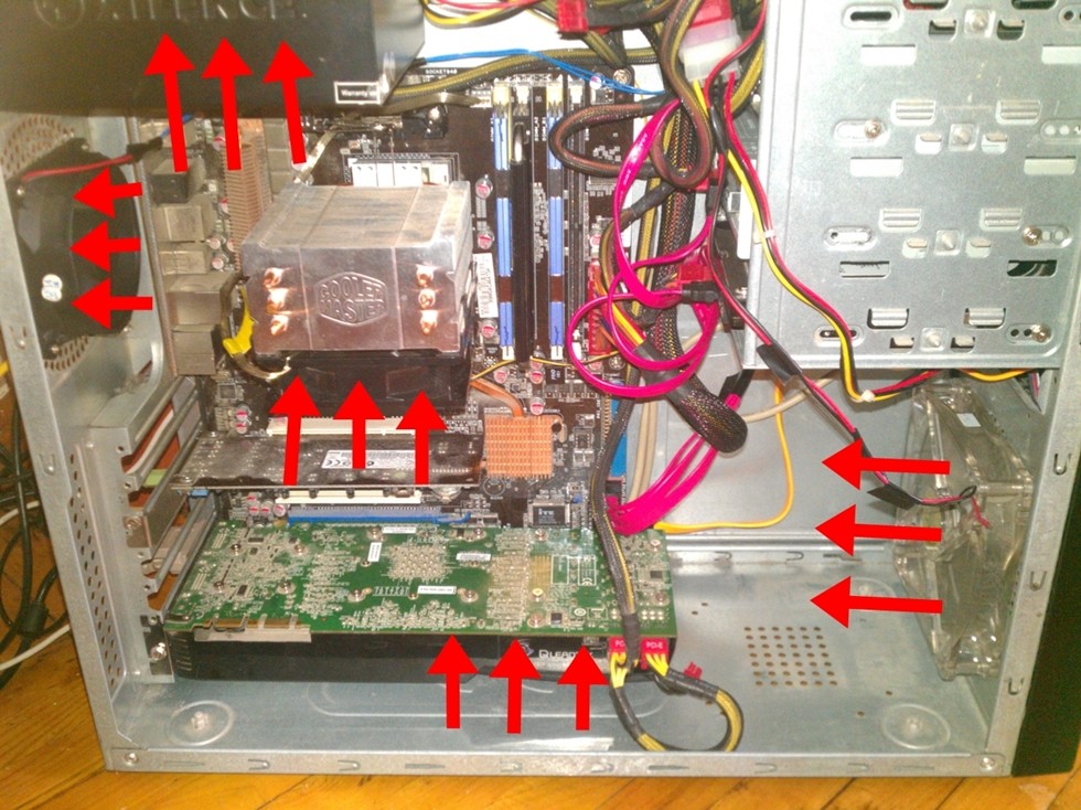

evet doğru diyosun. yanlış çizmişim. içerden havayı alıp arkadaki güç kablosunun takıldığı ızgaradan dışarı üflüyor.

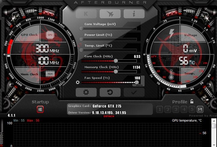

Bakın ekran kartının da sıcaklığı yüksek.
Fan en son hızda dönüyor ama 56 derece.

Ekran kartı ısısına takılma bence. Ekran kartları için bu değerler normal.
Fakat cpu load durumunda 55-60 civarlarıyla kasaya daha iyi hava alman lazım dışardan derim.

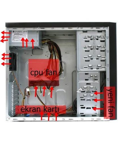

Şu şekilde mi yapmalıyım.
several
Mesaj Sayısı: 198
« Yanıtla #19 : Haziran 01, 2016, 12:26:25 ÖS »
evet, öne fan, mümkünse sol kapakta (alttaki) yuvaya fan.
zaten sol kapağa da takarsan ciddi ısı düşüşü olur. kendimden biliyorum yalnız ciddi ses yapar o yan kapaktaki ızgara.

« Yanıtla #21 : Haziran 02, 2016, 15:28:30 ÖS »
5 tane fan normal en son resimdeki plan da dogru.
Daha oncede belirtmek aklima gelmemisti.
Several in dedigi gibi PSU fani kesinlikle disari. Kendi isisini iceri vermesin.
Ekran kartida zaten disari atiyor.

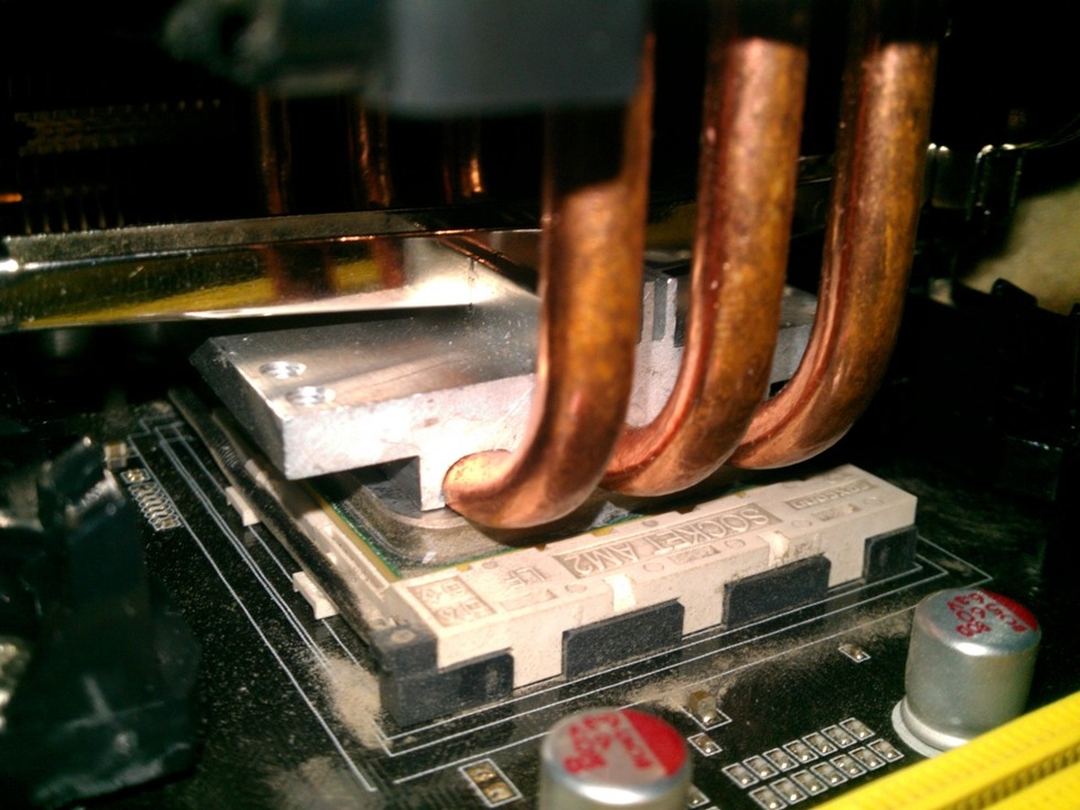

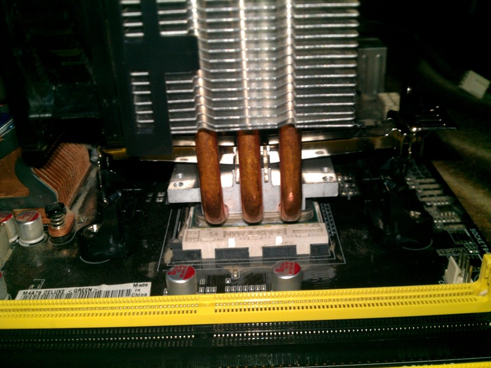

Fanı taktıktan sonra işlemcinin bir kısmının dışarıda kalması normal mi?
Yoksa ben mi yanlış takıyorum fanı?
several
Mesaj Sayısı: 198
« Yanıtla #24 : Haziran 02, 2016, 21:12:12 ÖS »
Bence bir anormallik yok.
Bence yeni kasa veya fan'a da gerek yok. Bu şekilde senelerce gidecektir
Phenom X4'ler Intel'i yakalamak için AMD'nin bir tarafını yırtmasından mütevellit biraz ateşliler.
Soğutucunun işlemci üzerinde tanga gibi olması da ondan Şaka tabii

Aslında tek sorun PSU nun yeri yanlış, kasadan kaynaklanıyor, o PSU kasanın alt kısmında olmalıydı fanıda yere bakmalı ve dışardaki havayı çekmeliydi, üste olması yanlış olmuş çünkü içerdeki sıcak havayı yine kendini soğutmak için içine çekiyor.
Ön fan takmayı da ihmal etmeyin, kasanın içine serin hava çekecek hiç bir fan yok.
