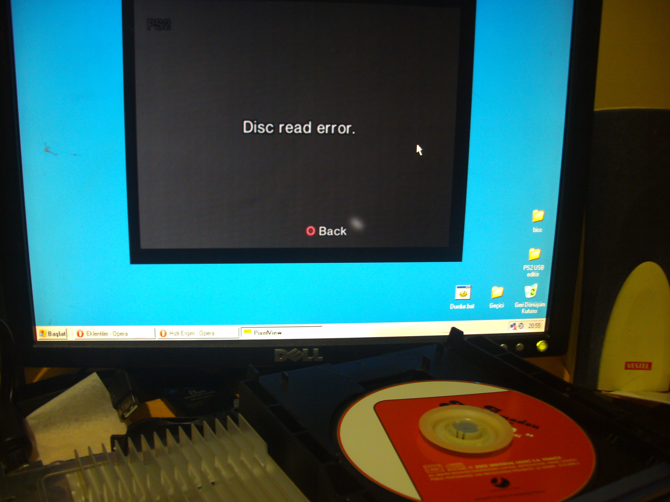

Selam Arkadaşlar,

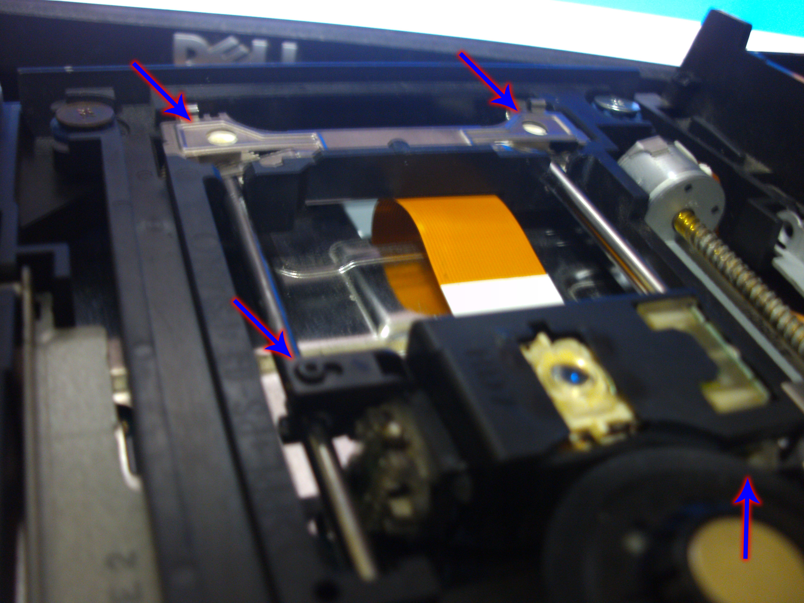

Dün PS2 USB üzerinden MYST 3 oynarken veri okuma hası verdi   ; kapattım 2-3 saat sonra cihazı tekrar açtım Disk okuma hatası verdi, CD çevirme sesi gelmiyordu, içini açtım lazer lensi plastik korumaya yapışmış yukarıda kalmıştı, lens bobinlerinin ısısı içerisinde bulunan "ULounch 3.72" CD'sinde ufak ısı matlaşması olmuş, lensi parmağımla bastırıp kurtardım, fakat eskisi gibi çalışmıyor artık CD'leri görmüyor. Önceden; CD'leri okumadığı zaman reset atıyordum düzeliyordu.
Model : PS2 Aqua Blue 50004
Yaptıklarım sırasıyla:
* Lens temizliği alttaki ve üstteki + diğer takımlar kızak vs.
* Lens muhafaza plastiğin deki oluşan yanık çapaklarını temizledim.
* Lensin çok yukarı çıkmasını düşünerek; Mekanik kalibrasyon bidalarını kullanarak lensi en aşağı çekerek denemeler yaptım.
* Lens bobinini altlı üslü ölçtüm; Soldaki 4ohm, sağdaki 1ohm.
* CD kullanmazken; lens bobinlerinin devamlı olarak çalışması olayında çipden şüphelendim ve 3.3v bağlantısını kesip devre
dışı bıraktım.
* En başından beri orijinal ses CD'si ile deniyorum
* Tekrar mekanik kalibrasyonlarla oynayarak denemeler yaptım...
Görünen sorunlar:
* CD'yi okumaya çalışırken; çok değişken ani durdurma ve Ani hızlandırma yapıyor, ve bu tırtlama sesleriyle kendini gösteriyor.
* CD-DVD okumuyor.
Sizce Cipi tamamen sökmelimiyim, lens bobinleri yanık olabilir mi?

« Yanıtla #1 : Mart 17, 2017, 23:27:29 ÖS »
50004 serilerde kronik lens bobininin yanma arizasi oluyor diye biliyorum.Romeo mod denen bir modlama var,lazer voltajını kontrol eden LA5608 çipinin 17'ci pininin bacağını kaldırıp 5Volta bağlayarak yapılıyor,buda lazer diyotunu koruyormuş.Tabi bu arizadan önce yapılmalı yada yeni lens montajında.Bazı yabancı kaynaklardada bu modlamaya gerek olmadığı 50004 lerin sadece bir bölümünde bu üretim hatasının olduğu yaziyordu.
NoStres
Mesaj Sayısı: 633
« Yanıtla #2 : Mart 18, 2017, 10:17:50 ÖÖ »
Lazer okuma diyotu sağlam; CD takmadığım zaman ışınlama, odaklama yapıyor  ve CD olmadığını algılayıp döndürme işlemi yapmıyor.
Sanırım bobinle ilgili sorun var gerektiği yükseklikte tutamadığı için okumuyor tahminim.
Aynı model veya muadil hurda fat PS2 denk gelirse toplama yapacağım artık.
Teşekkürler.
