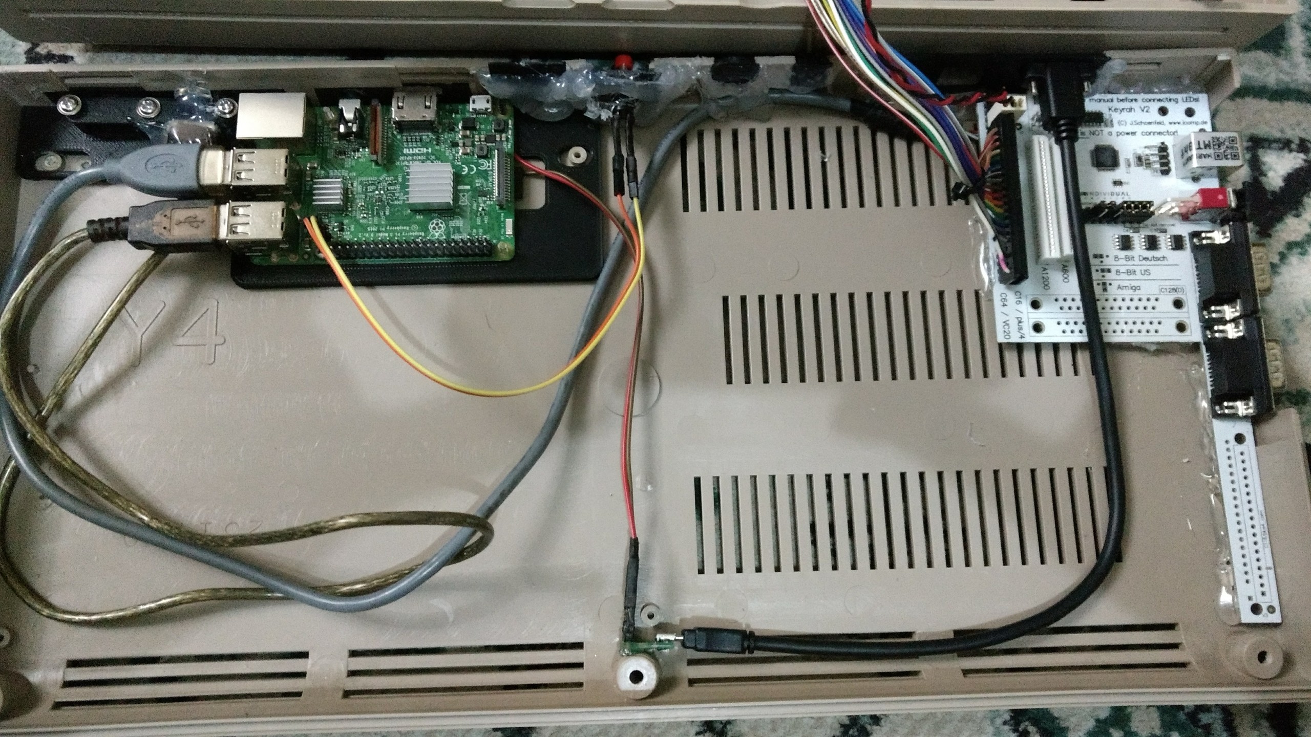

Takip ettiğiniz üzere bende içerisinde raspberry pi barındıran bir Amiga sistem kurayım, hem oyun oynarım hem istediğim monitöre bağlarım hem dosya transferi bir sorun olmaktan çıkar, hem de pahalı turbo kartların peşinde koşmama gerek kalmaz düşüncesiyle araştırmaya başladım.
Bir raspberry pi 3 aldım. Internetten Amibian imajını indirip kurdum.
Herşey çok güzel çalışıyordu. Ama tabi Amiga klavyesi faresi kısacası karşımda dokunabileceğim bir Amiga olmayınca pek bir anlamı olmuyordu, cihazı açmak içimden gelmiyordu.
Bunun üzerine thindie sitesinden raspberry pi de Amiga klavye ve faresini kullanmaya olanak veren bir aparat aldım.
Boş bir A500 kasasına raspberry pi ve bu klavye aparatını yerleştirdim.
Sonuç olarak şu an elimde 68040 / 128 mb / Aga chipsetli bir sistemim oldu.
Direk olarak workbench açılıyor. Yani bir emülatör arabilrimi filan görmüyorsunuz.
Amiga klavye ve mouse girişleri sorunsuzca çalışıyor. Hdmi / vga / istediğim monitöre bağlayabiliyorum.
Dosya transferi için arkada iki adet usb çıkışı var. Takıyorum usb diski. Direk kopyalıyorum.
İnternete bağlanabiliyor.
Oyun program uymululuğu üst seviyede.
Şu ana kadar çalıştıramadağım oyun veya program olmadı.
Hatta gerçek Amiga'mda çalışmayan bazı oyun ve programlar bu pi sistemde çalışıyor.
Yani o kadar memnunum ki gerçek bir Amiga'dan hiç bir farkı yok.
Protracker, deluxe paint, Brilliance, Amos çalışıyor.
Bir yandan yıllarca turbo kartlara, Amigalara, onların bakımlarına vs yığınla para döktüm. Diğer tarafta Raspberry projesi ile oldukça cüzi bir bütçe içerisinde ulaşmak istediğim hayalimdeki en sorunsuz ve donanımlı Amiga'ya sahip oldum.
O kadar şaşkınım ki anlatamam.
Aynı projeyi şimdi C64'e uyguluyorum. O da bitmek üzere.
Onunla ilgili ayrıca bir konu açacağım. O da inanılmaz başarılı ki Ultimate 2 kartuşumu rafa kaldırdım.
Yani diyeceğim şu, bizim gibi Amigasını ayda 2-3 saat ancak açabilen retro sevdalıları olarak bu ulaştığım çözüm gerçekten değerlendirmeye değer.
Çünkü ben de geçen gün pcmcia adaptörünü bulmak için 2 saatimi harcadım. Sonunda da pes edip bıraktım.
Resimleri de paylaşıyorum.

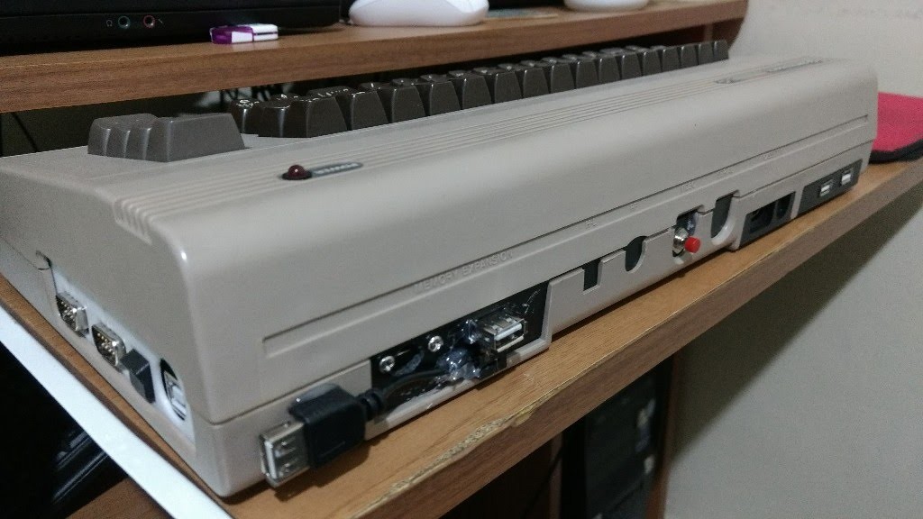

Ben iki sene kadar önce anakartı bozulan ve tamir edilemeyen c64 için yaptım.
Klavye ve dijital joystickler için için Keyrah v2 kullandım.
https://amigastore.eu/en/190-keyrah-v2-usb-v2b.html
Bütün iş aslında parçaları birleştirmek kadar basit. Raspberry de kullanacağınız işletim sistemine karar veriyorsunuz. Amiga - C64 veya emulatör platformlarından olan retropie.
Ben Retropie tercih ettim. Böylece bir cihazda,
C64
Amiga
ZX Spectrum
Amstrad
Atari 8bit
Neo-Geo
Snes-NES
Gameboy - GBA VB.
Arcade
Sega Megadrive
Playstation 1
MS-DOS (Dosbox)
Raspbian işletim sistemi kullanılabiliyor. Daha fazlası da var. Ben bunları kurup kullandım.
https://retropie.org.uk/about/systems/
Benim kullandığım c64 kasasında, port açıklıklarını kapatmak için 3b baskı parçalar bulunuyor. Aynı şekilde keyrah için de bir parça bastırmak gerekecek. Hepsini birleştirin işlem tamam. Antika kasayı parçalamışsın diyecek arkadaşlar. Her şeyi sıcak silikon ile yapıştırdım. Bazı parçalara fazladan bol bol sürmüşüm gördüğünüz gibi İstediğim zaman dağıtırım kasa orijinal haline gelir.
« Son Düzenleme: Ekim 01, 2018, 17:39:39 ÖS Gönderen: Kaan Akkurt » Logged
