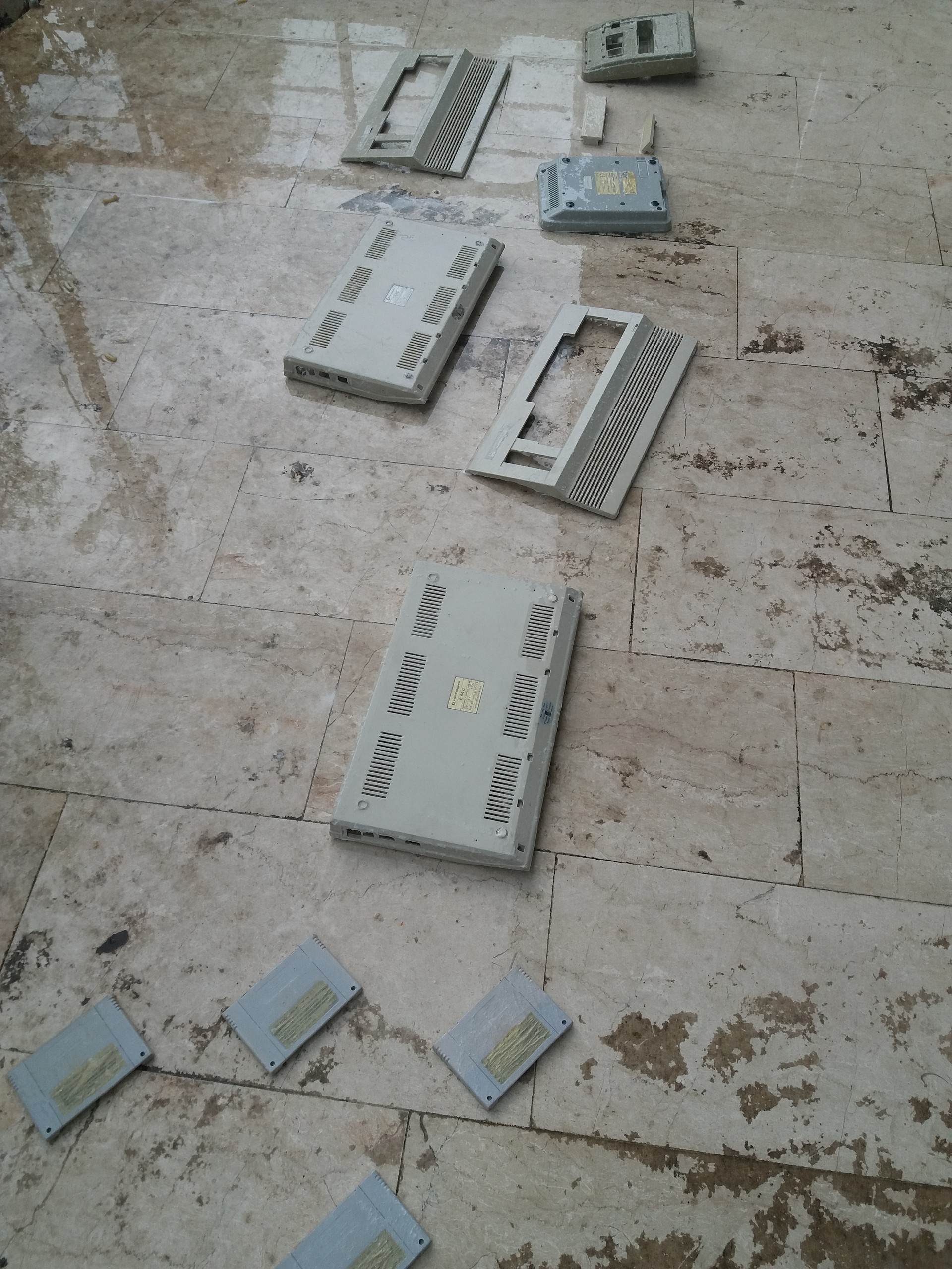

Rahmeti hesaba hesaba katmadık, sulu ve peroksitli oldu.
Mesaj Sayısı: 3.073
« Yanıtla #1 : Nisan 17, 2019, 11:51:24 ÖÖ »
Zaten işlemin ardından parçaları yıkamak gerekiyordu Kahkaha

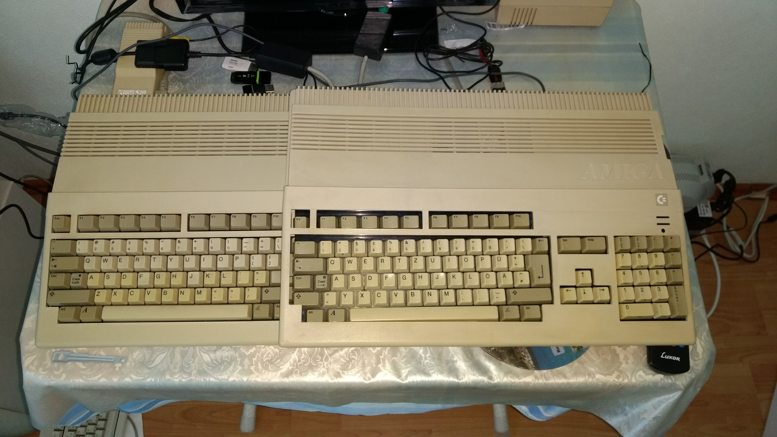

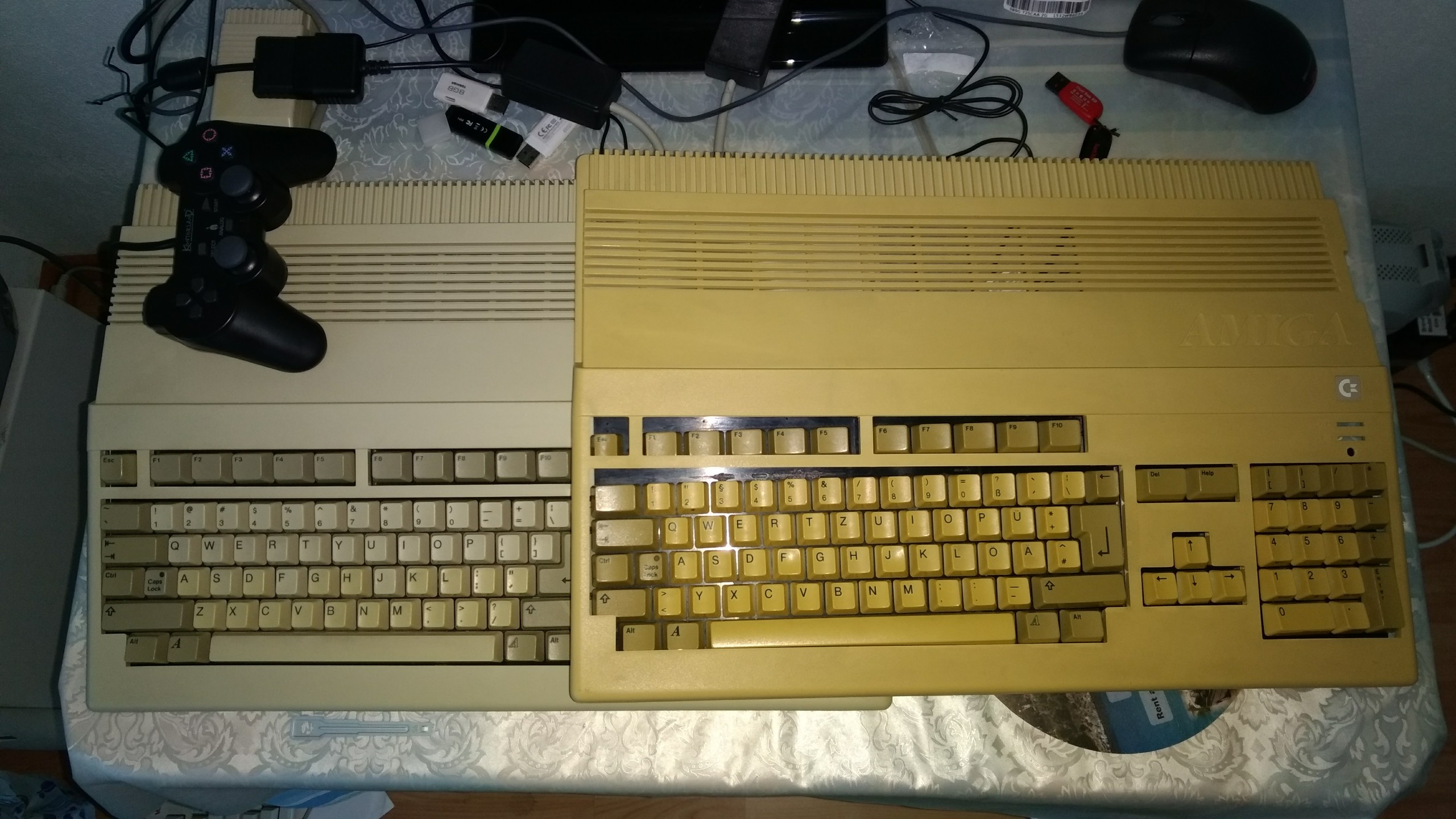

Geçtiğimiz sene peroksitle ağarttığım kasa ön kapağı hiç güneş görmeden (rutubetli bir) depoda beklemesine rağmen yine 40-50% oranda sararmış.
Peroksit'in ağartmasının kalıcılığı konusunda septik görüşler okumuştum ama ilk kez başıma bu denli net geldi.
Sizin ağarttığınız parçalarda benzer yeniden sararmalar oluyor mu?
Appiah4 benim tekrar sararma sorunum olmuyor. Neden bilmiyorum, iki yil once sut beyaz yaptigim parcalar hala sut beyaz. Belki de gunes gormediklerindendir. Ya da islem oncesi Silgi sunger denilen malzeme ile Keseleme yaptigim icin olabilir. Cif,3m,Domol markalari var bu sungerden. Zaten sunger isleminden sonra sararma 20% azalacak hemen. Hatta cihaz uzerindeki kararti seklinde cizikler lekeler de yok olacak.
 Benim yontemim su sekilde; Once silgi sunger ile on temizlik, keseleme. 1 kucuk kutu kolleston 9% Peroksit kreme 1 cay kasigi kosla oxi action beyazlar icin olandan ve 1 tatli kasigi 50% saf HP ekleyip iyice calkaliyorum. Bunu benmari yontemi ile icinde kaynar su olan baska bir kaba kapagi acik olarak oturtup oxi eriyip kopurene kadar isitiyorum.  Kivam alan karisimi Adana gunesi altinda malzemeye suruyorum. Kurudukca yeniden suruyorum.  2-3 saat icinde fabrikadan yeni cikmis gibi oluyor. Bol ilik su ile duruladiktan sonra mis gibi oluyor.
Onemli Not: Arkadaslar gri ve farkli renk malzemeler (F tuslari, ve enter vs...) icin Retrobright onermiyorum. Sungerleyip birakin zaten rengi buyuk oranda duzelecek.
