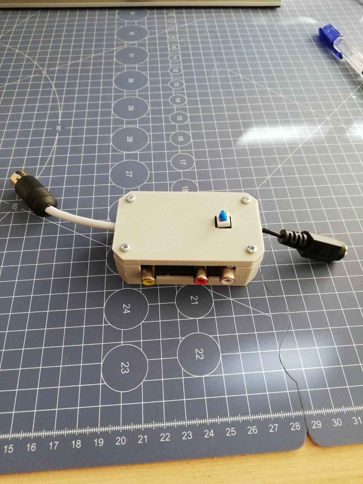

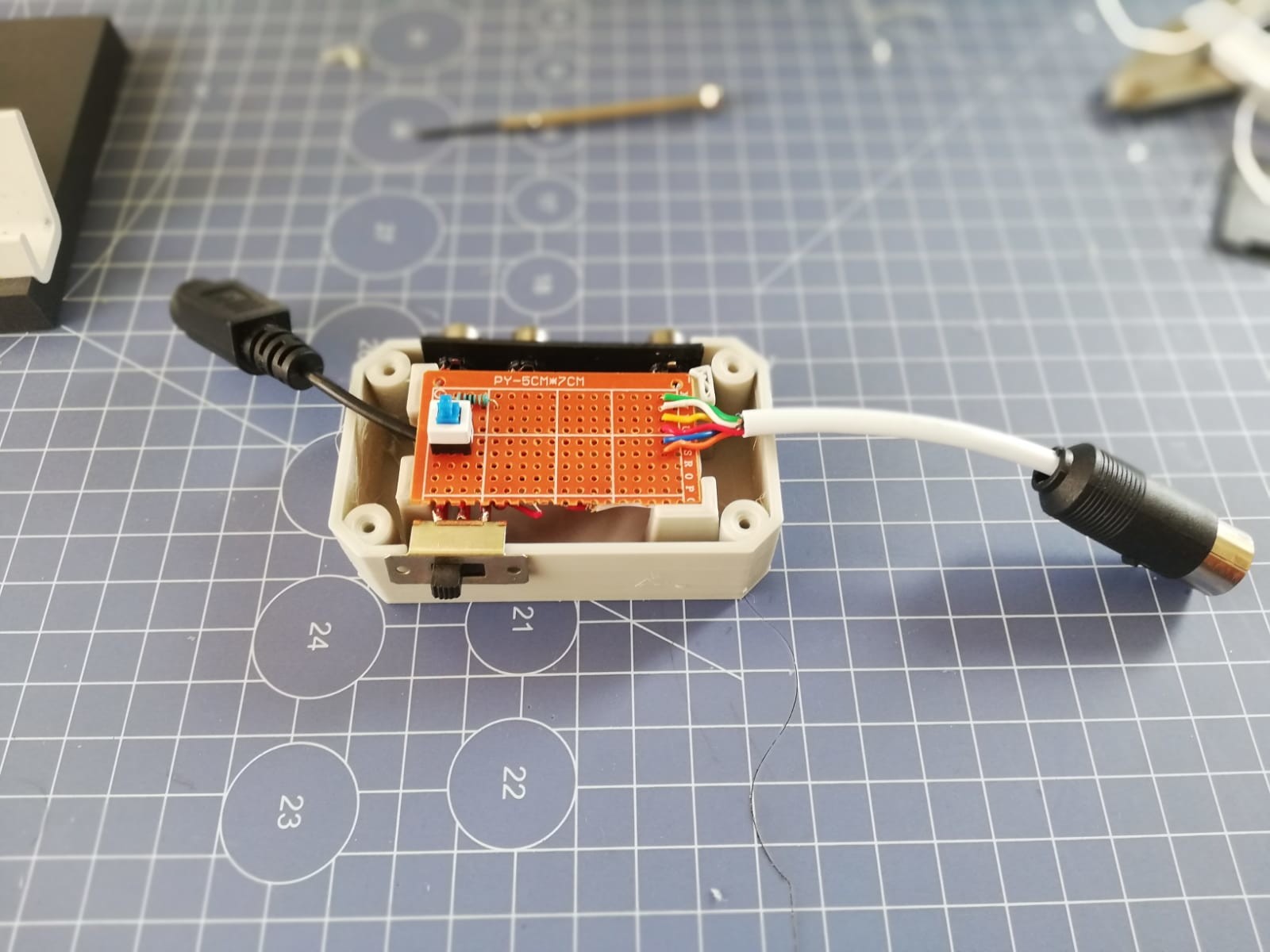

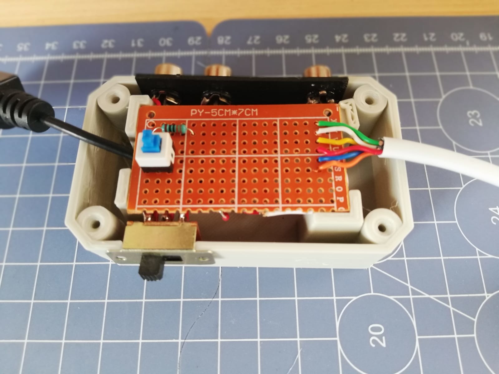

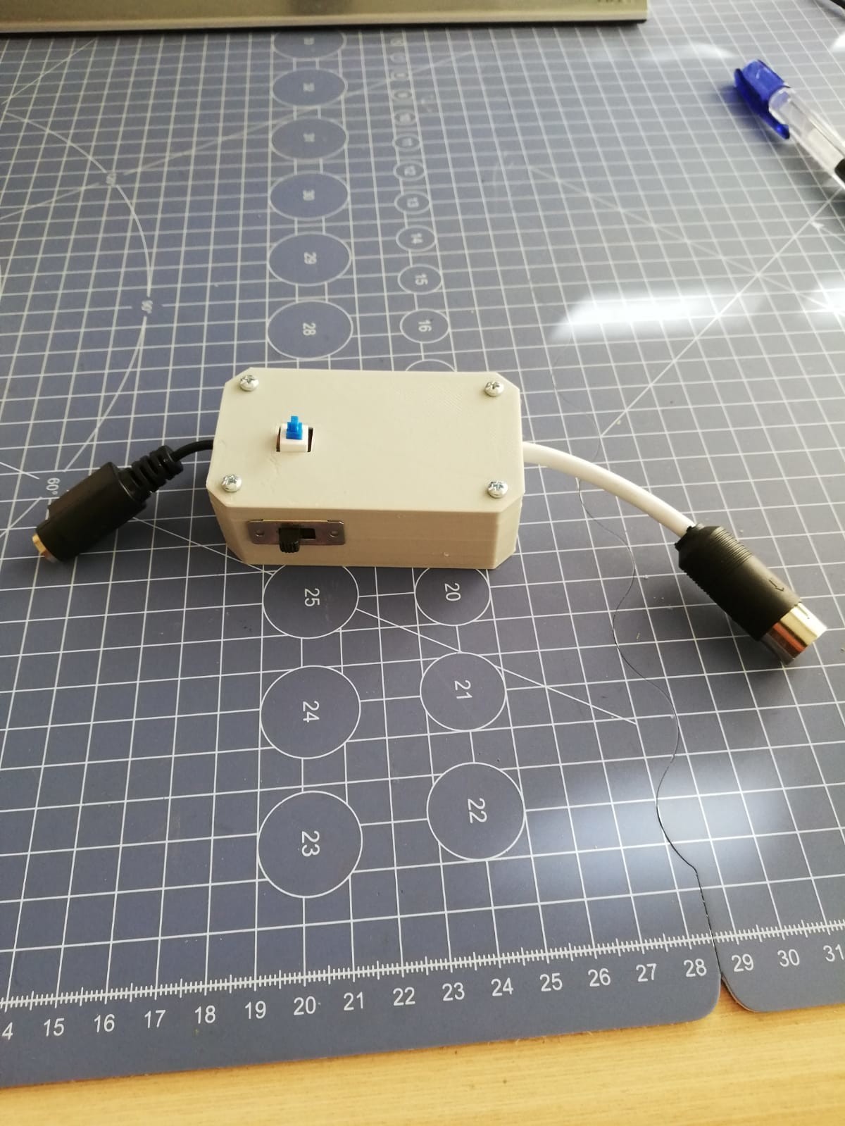

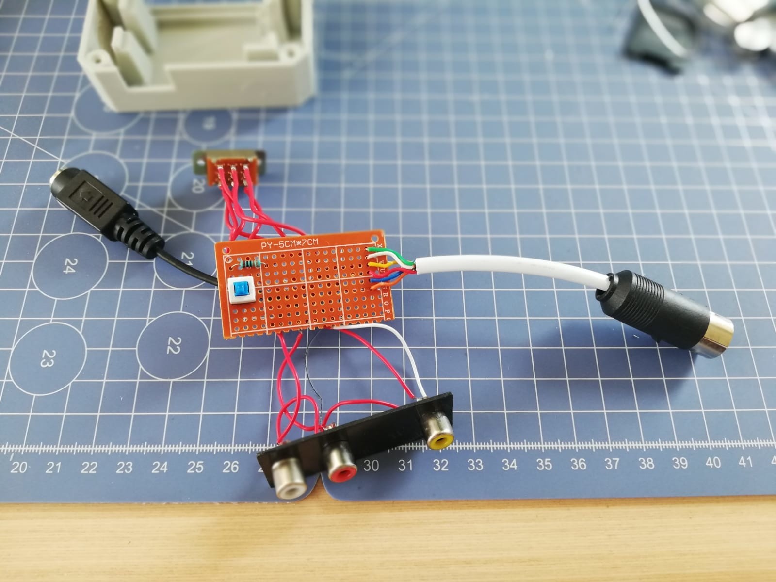

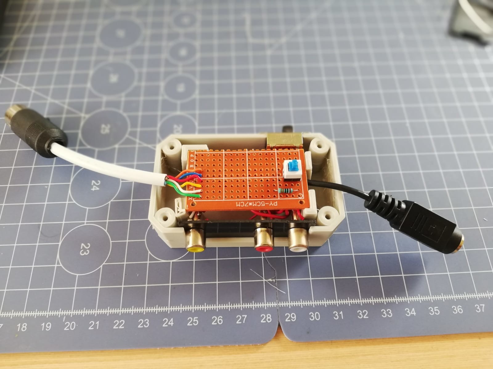

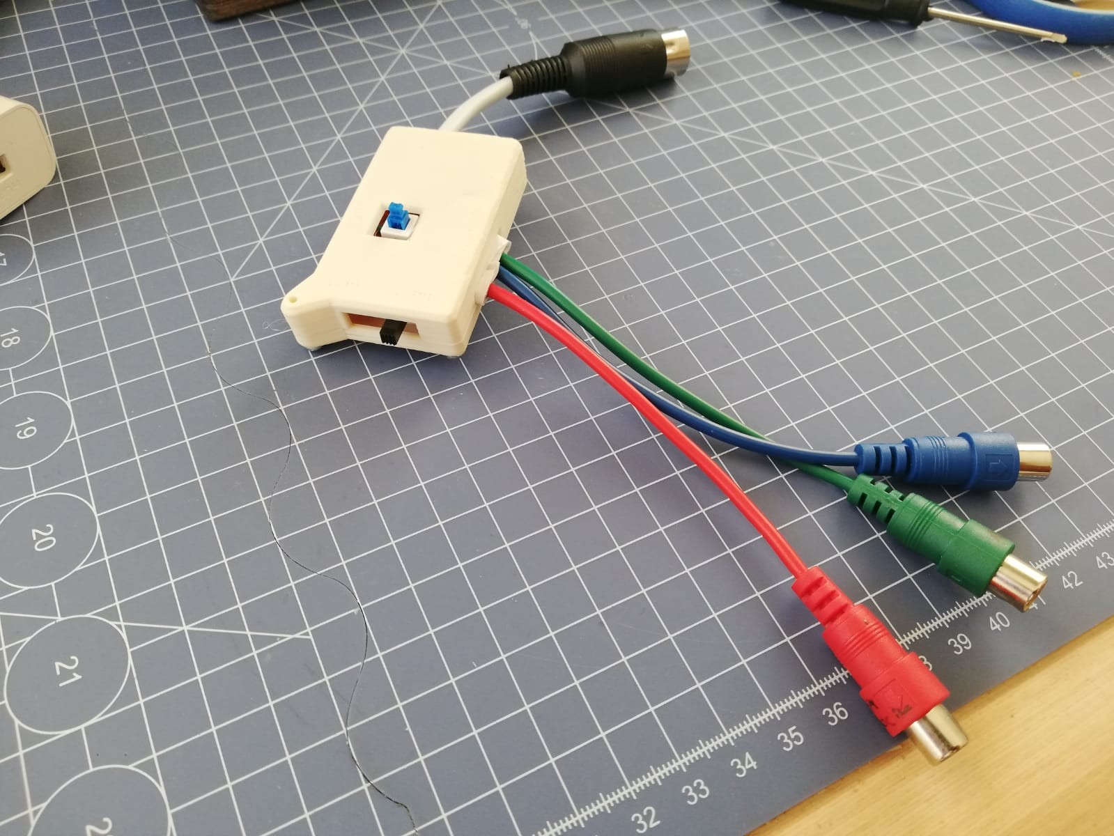

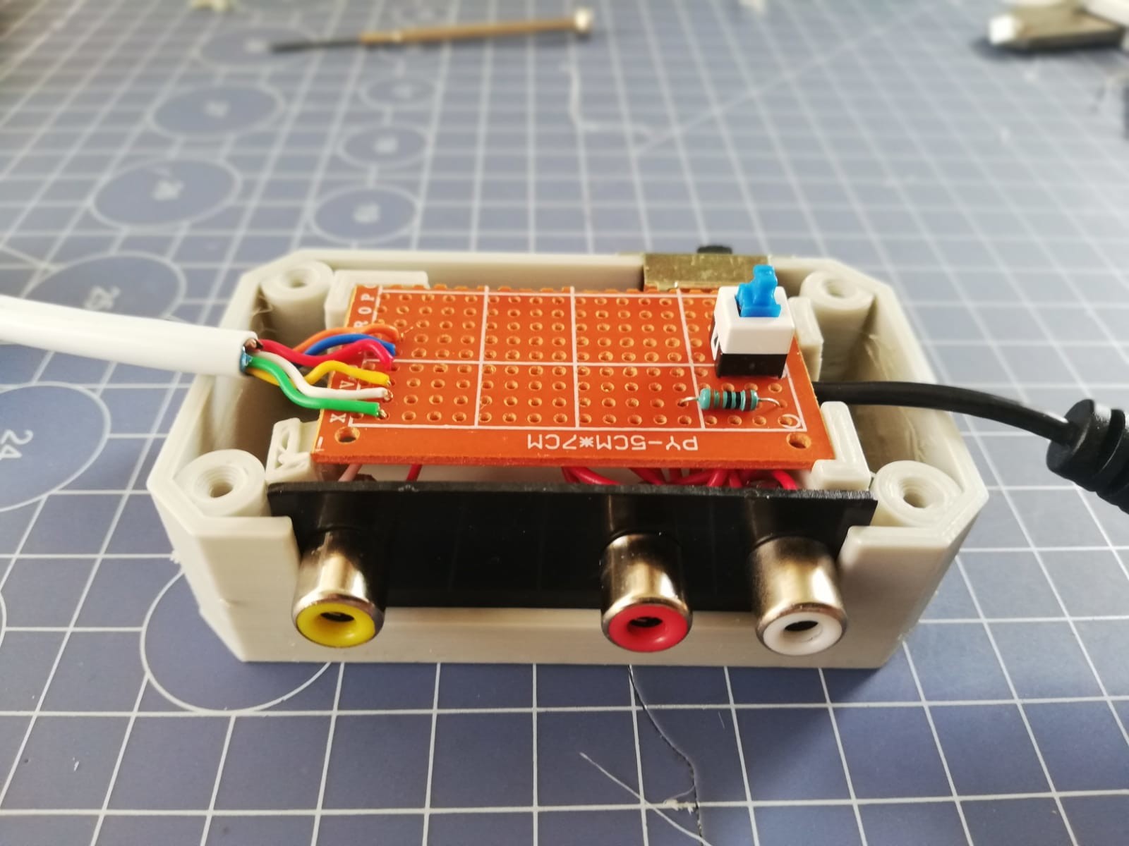

Ben de kendi kullanımım için sağdan soldan bulduğum parçalarla 2 tane kablo yapmıştım delikli board ile. Tabii benimkiler muadil olmaktan ziyade eşek ölüsü gibi ama yine de cihazları kullanırken kolaylık sağlıyor. Svideo kablosu olmayan yine kompakt sayılır.
1 tane switch ile chroma/luma'dan composite'e geçiş yaptırıyorum. Diğer kilitli switch de 330 ohm'u devreye sokup çıkarıyor. PCB'li örnekte 330 ohm direnci sabit yapmışlar, jumperlı yapsalar daha iyi olurdu bence.

Ayrıca şunu fark ettim, yukarıdaki pcb'de commodore monitörlere chroma luma ile bağlantı yapmak için Svideo'dan lale jack'a çeviren ikinci bir kablo gerekiyor. ikinci ses kanalını chroma olarak kullanma seçeneği yok.
