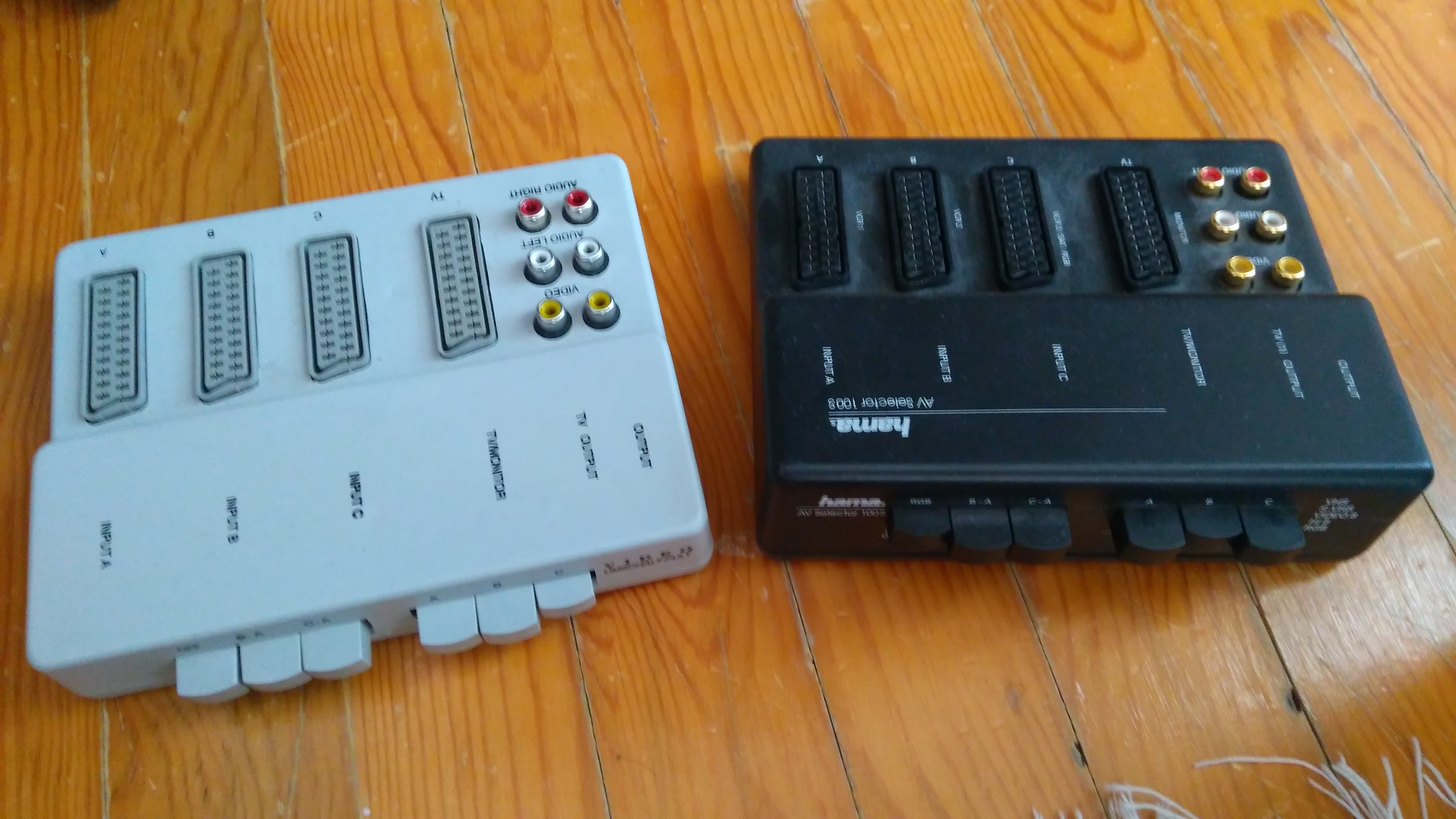

« Yanıtla #8 : Ağustos 18, 2022, 16:11:07 ÖS »
Senin işine yarayacak bunlar,ben bunları kullanıyorum.
