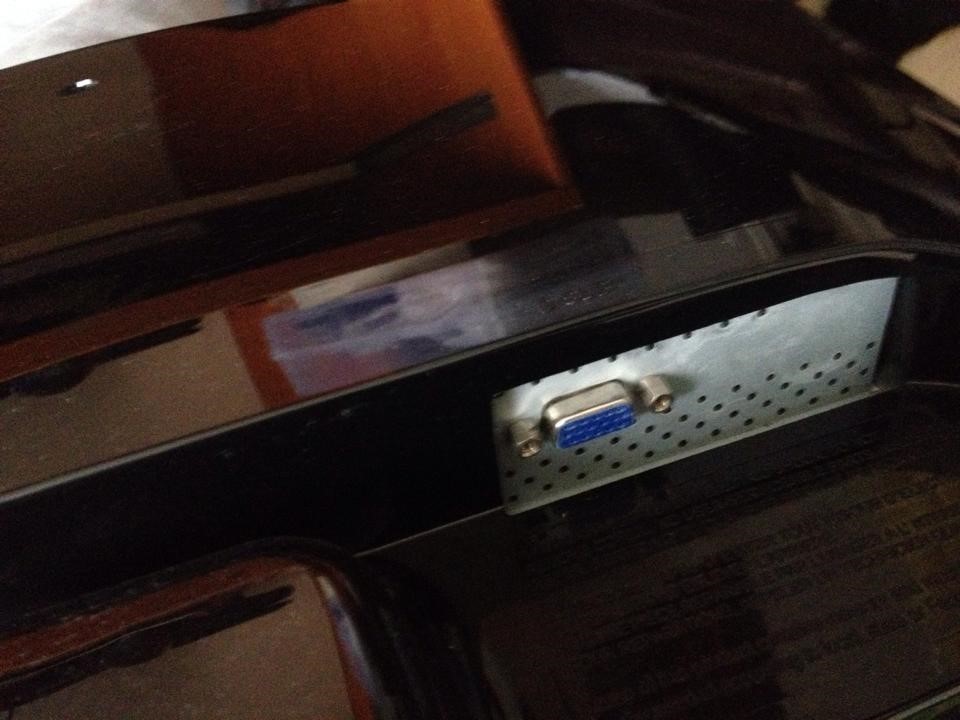

Merhabalar arkadaşlar evdeki ps3'ü salondaki tvde oynuyorum 1,2 senedir fakat artık orda rahat rahat oynayamıyorum ve odamda yatan alttaki monitöre nasıl bağlayacağım herhangi bir aparat mevcut mudur ?

monitördeki tek giriş yukardaki fotoğraftaki giriş :/ sanırım ses olayını halledemiyecegım fakat görüntü olsun yeter benim için.. 50 lira verip elimde kalırsa çok üzülürüm özay abi Kahkaha inşallah görüntü alırım

Maalesef tek monitör girişi o ise daha pahalı olan ve elektronik bileşenler içeren HDMI-VGA dönüştürücü almalısın.
Aslında bir çözüm daha var. Component (Y-Pb-Pr) girişi olan bir TV-Box ve PS3 için Component (5'li yeşil, mavi, kırmızı, kırmızı, beyaz) kablo. Bir arkadaşım LED TV alana kadar bu şekilde uzun süre kullandı.

HDMI vga çeviricilerden ekstra Adaptor girişi ve HDCP desteği olmayanlar (Orjinal Sony Dahil) çalışmıyor. Slink gibi ucuz çeviricilerde Screen Adjustment sorunları oluyor. Ebay de satılan daha ucuz çeviricilerde ise lag sıkıntıları var. Component kablo kullanırsan 1080p kullanamazsın malesef sadece 1080i ile sınırlısın. Yani anlayacağın dört dörtlük sonuç istiyorsan hdmi dan başka seçenek yok

Yine de en iyi sonucu Component+TV Box ile alırsın, ses ile falan da uğraşmamış olursun hoparlörü direk TV Box'a bağlayarak.
Zaten PS3'de oyunların çoğu 720p olduğundan sorun olmayacaktır. O monitörün de FullHD olduğunu sanmıyorum.
Benim PS3'ün bağlı olduğu emektar Vestel LCD TV'de 1080p desteklemiyor, şu ana kadar oynayamadığım oyun olmadı.
