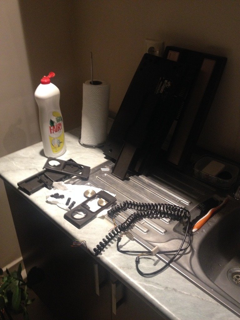

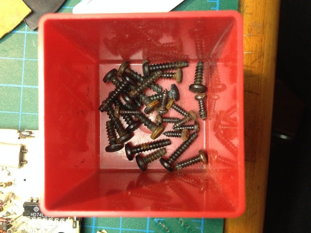

İşe önce temizlik ile başladım. Cihazı son visasına kadar söküp plastik aksamı elektronik aksamdan tamamen ayrıdım ve plastik aksamı köpük köpük yıkadım...

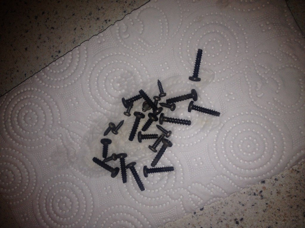

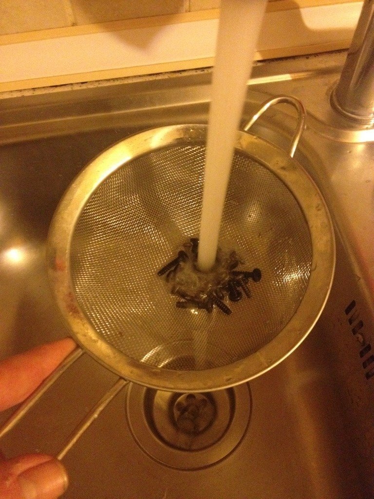

Sonra söktüğüm oldukça paslanmış vidaların hepsini bir kaba koydum...

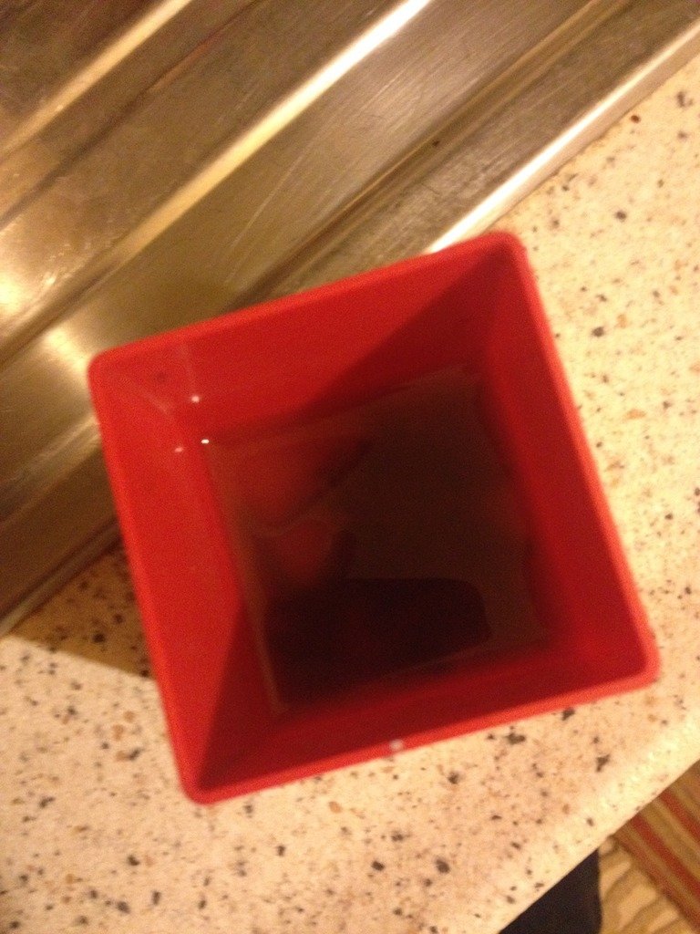

Ve üzerine elma sirkesi ekledim.
1 Gün sonra
Sonuç inanılmaz
« Son Düzenleme: Ekim 26, 2017, 14:49:06 ÖS Gönderen: yavuzg » Logged

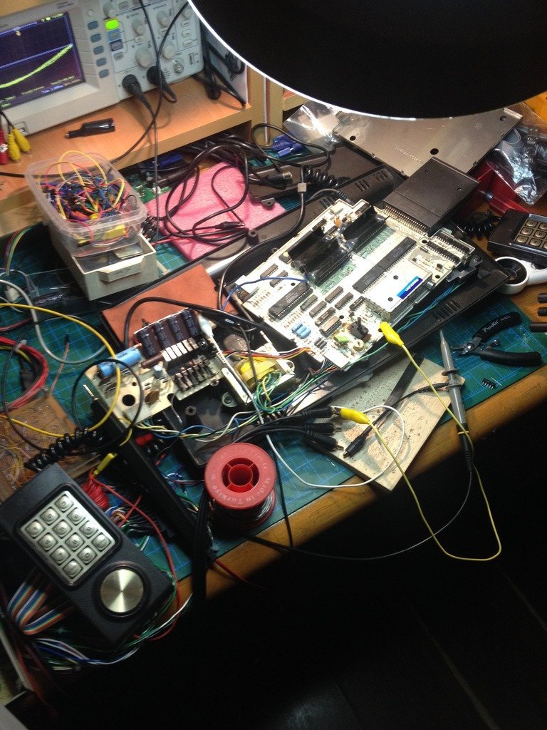

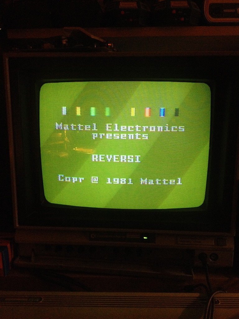

Bu arada bu hafta (ve haftasonu) bir projeden ötürü (gerçek hayat) işlerim oldukça yoğundu, dün akşam biraz kafa dağıtmak adına intellivision'a yeniden giriştim.

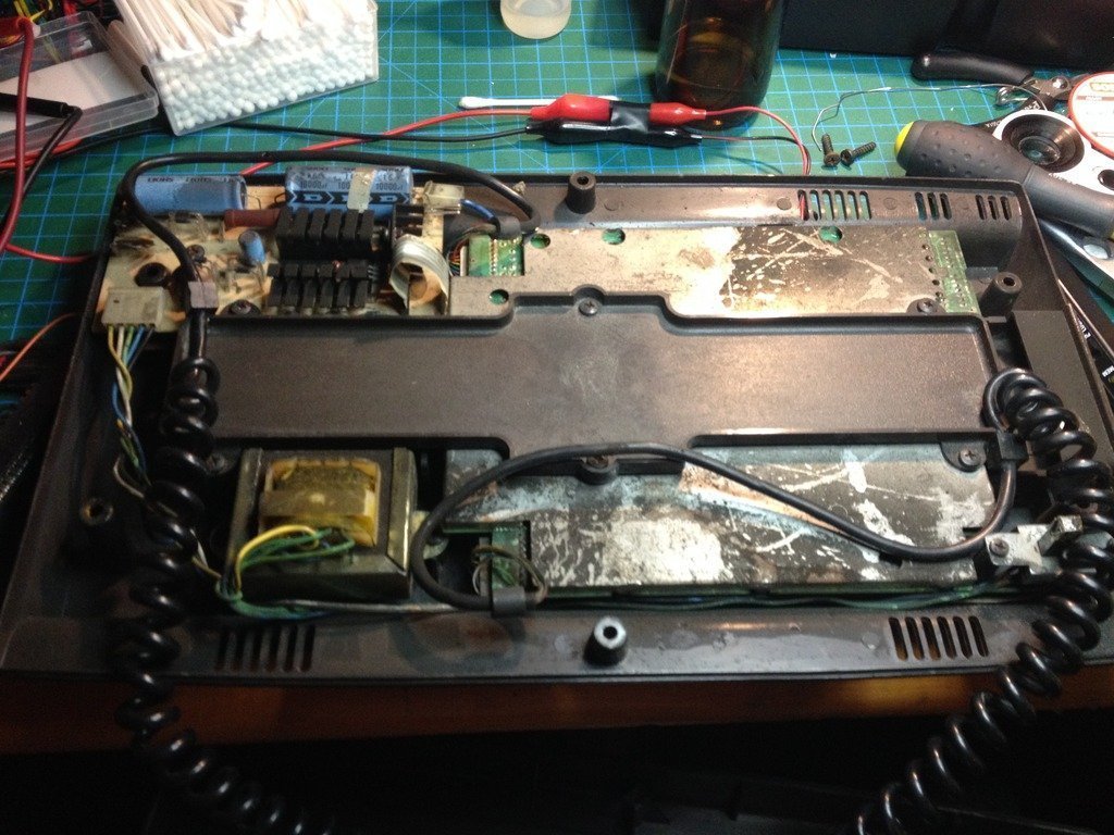

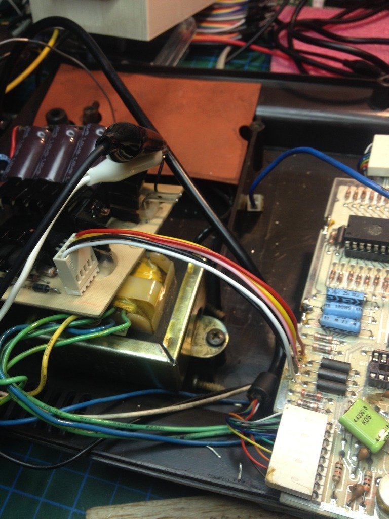

Aleti masanın üzerinde dağıttıktan sonra yaptığım testlerde logic karta gereken voltajların gitmediğini tespit ettim. Trafo ve güç kartı çalışıyordu. Neden sonra tek tek test noktalarında voltaj ölçerek (ki Mattel kullanılmadık voltaj bırakmamış bu konsolda; 5V, 12V, 24V, -2.2V) kontroller yaptım. Sonunda neden çalışmadığını buldum. Sebebi Mattel'in power kartı ile logic kartı birbirine bağlamak için seçtiği bu "ribbon" kabloymuş
Hemen bu kabloyu ve garip soketini yok ederek "adam gibi" bir soket ve "gerçek" kablolar ile bu transferi sağladım.

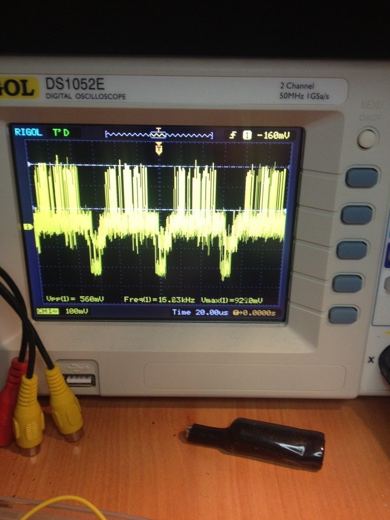

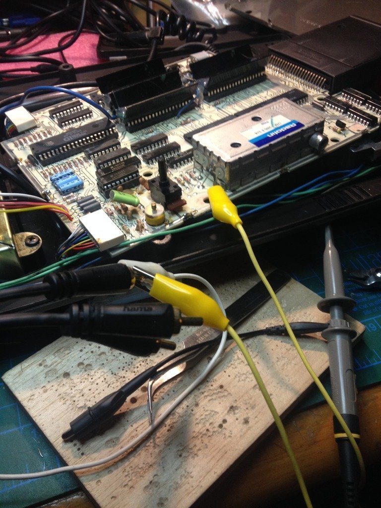

Çalışma masamda RF girişi olan bir TV'nin yokluğunu hissediyorum ancak TV olmadan da cihazın çalışıp çalışmadığını osiloskop ile test etmek mümkün. Bunun için osiloskopu ana kartın üzerinden composite video olduğunu tahmin ettiğim bir yere bağlıyorum (Oric, Spectrum v.s. tamiratlarımda da benzer şekilde test ediyorum).
Ve osiloskopta tanıdık görüntüyü yakaladım Kahkaha
RF girişi olan masam çalışma masama uzak olduğundan, bu composite sinyali derme çatma bir kablo ve krokodiller ile Commodore 1702 monitöre vereyim bakalım ne olacak diyorum heyecanla...
Yaşıyor Kahkaha Kahkaha Kahkaha (Şlak sesi)
« Son Düzenleme: Ekim 26, 2017, 14:49:26 ÖS Gönderen: yavuzg » Logged

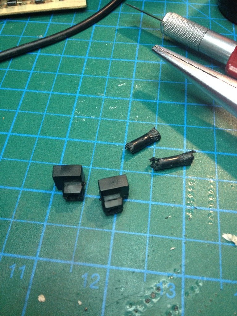

İlk sorun her iki kontrol pad'in de diplerinden kablo yarılmış (sanırım bu tarz eski konsollarda sıkça rastlanan bir durum).
Ayrıca kablonun devamında kontrol pad'in membran'ı ile kontak sağlayan pinlerin bulunduğu bir terminal var. Bu da ağır korozyona uğramış.

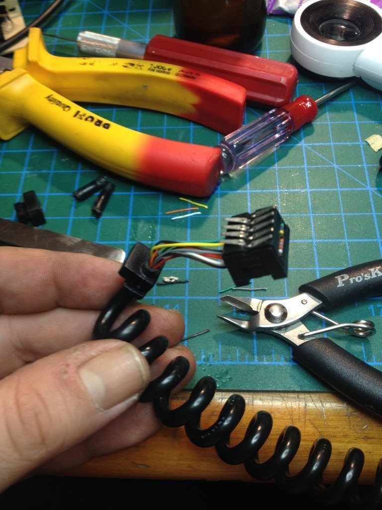

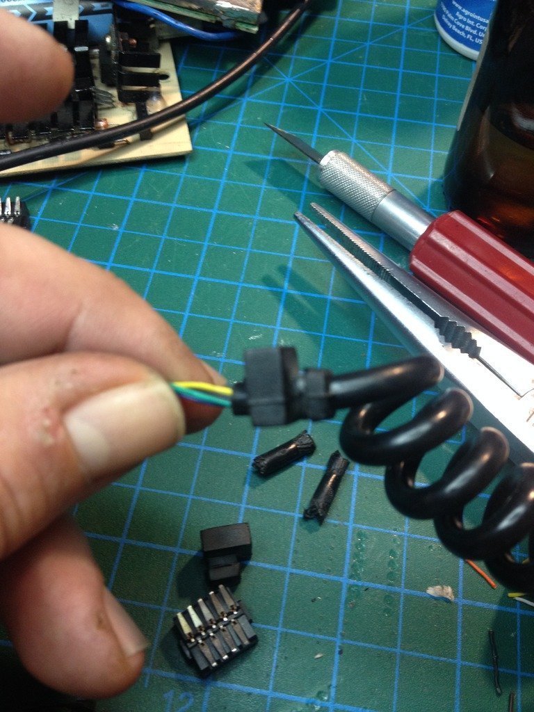

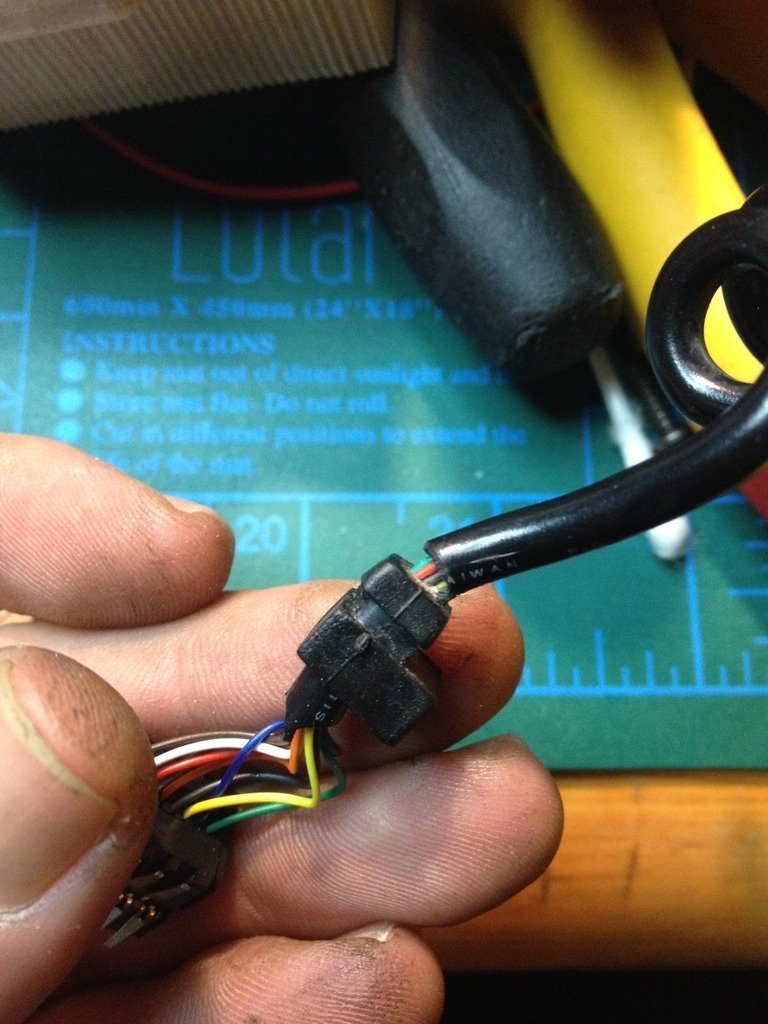

Bu yarılmış kablo sorununu siyah elektrik bantı ile yamamak yerine "düzgün bir şekilde" halletmek lazım Ancak bu yol biraz zahmetli. Amacım kabloyu yarık kısmından kısaltmak...
Bu iş için önce kabloyu kontrol pad'in membran'ı ile birleştiren kontak kısmını sökmemiz gerekiyor.
Sonra bu terminal kutusunu tamamen kablolardan ayırıyorum ve kabloyu kontrol padin kasasında sabitleyen plastik pabuçtan sıyırıp çıkartıyorum ve yarılmış kısımları kesiyorum.
Daha sonra kısalmış kabloyu plastik pabuçtan geri geçiriyorum

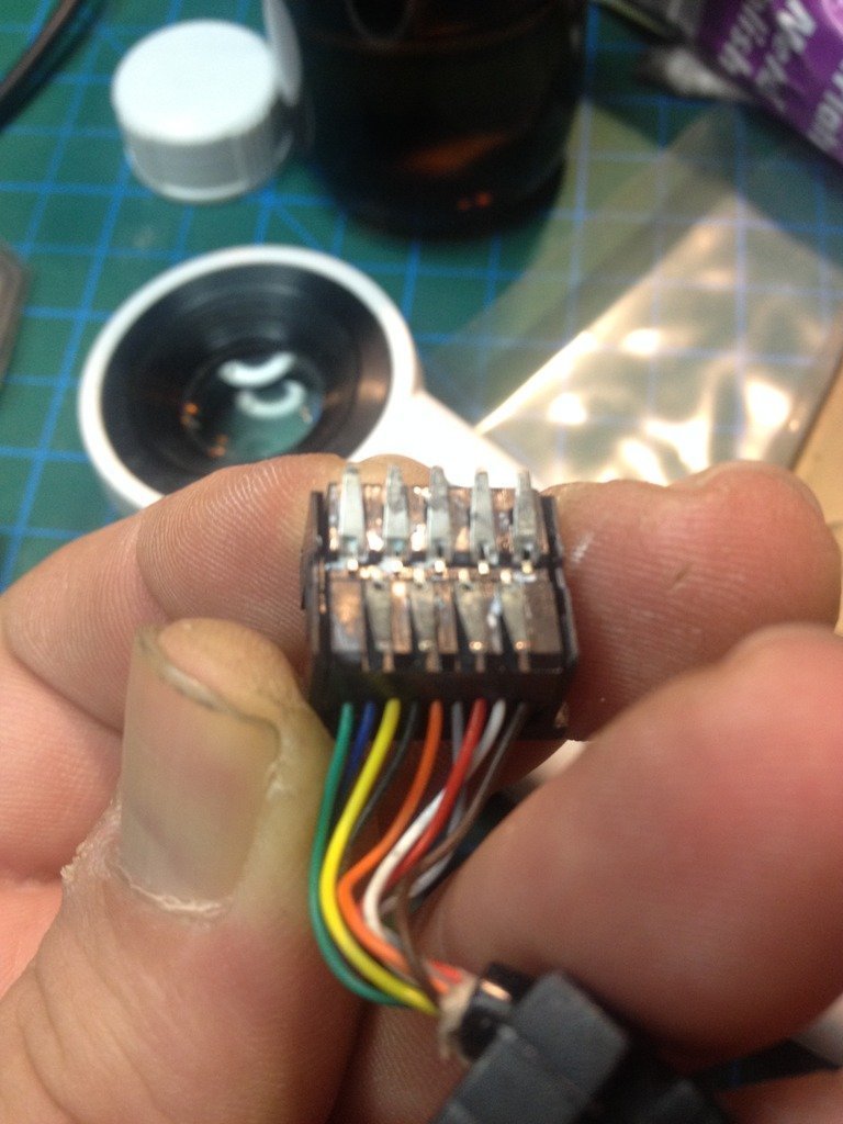

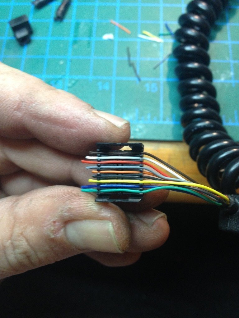

Ve terminal kutucuğuna aynı sırada diziyorum...

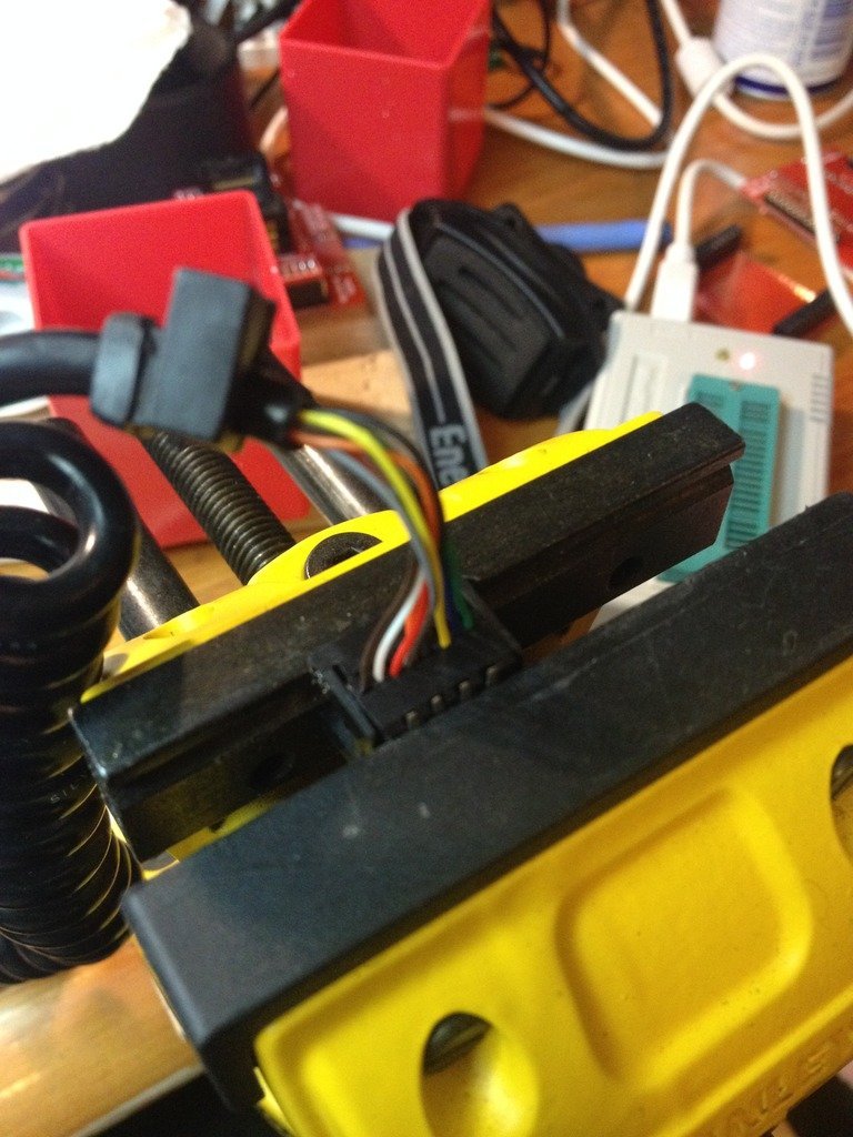

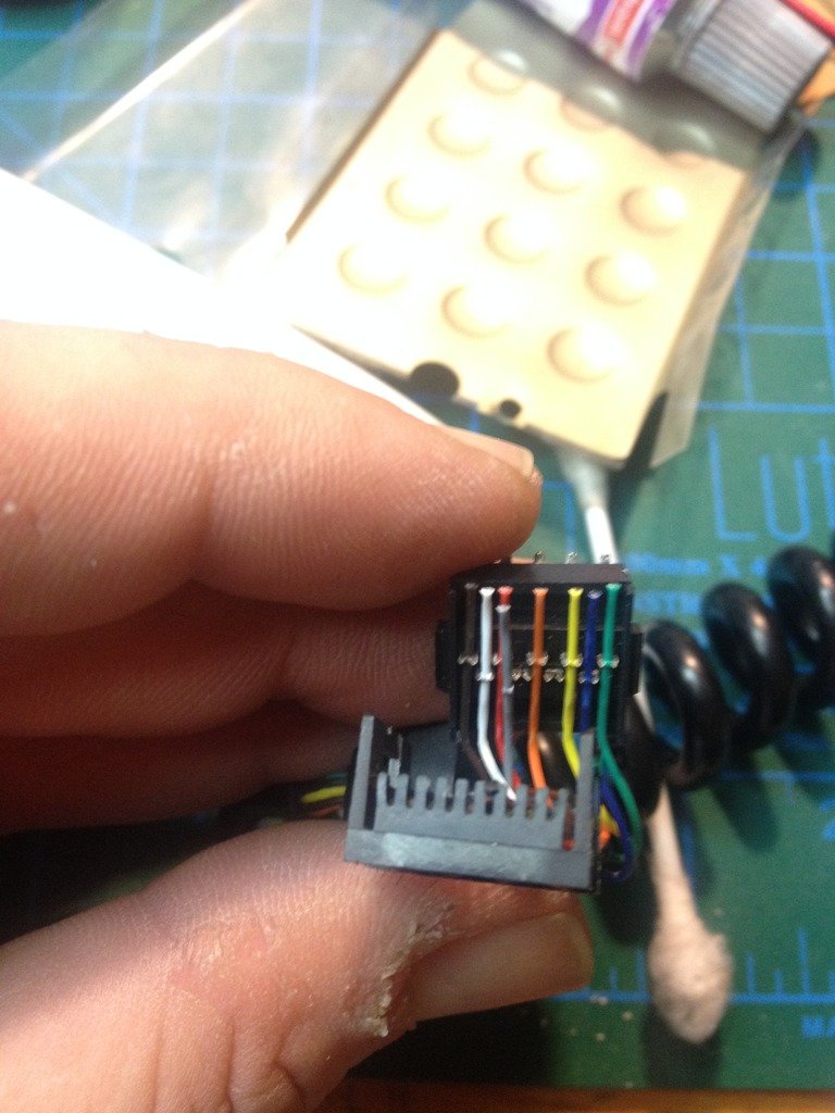

Terminal kutusunu kapatıp mengenede sıkıştırıyorum. Bu sayede terminalin ince uçları kablolara batıyor ve kontak sağlıyor.
Son olarak fazlalıkları da yan keski ile kırpıyorum.
Şimdi olması gerektiği gibi tamir oldu

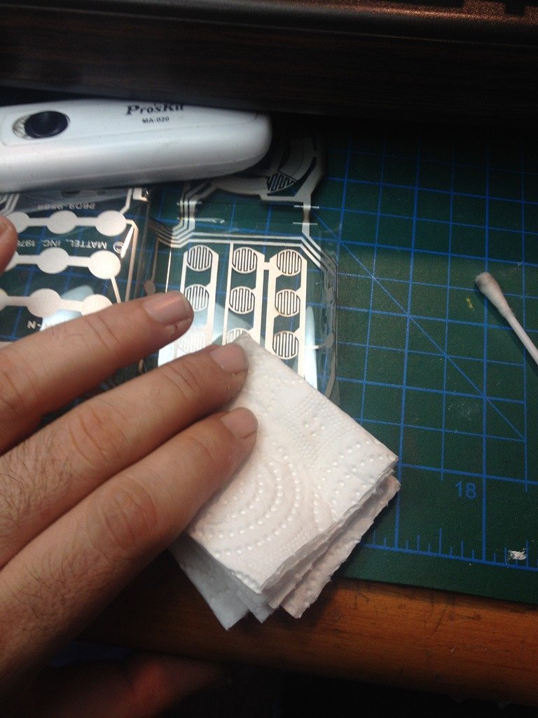

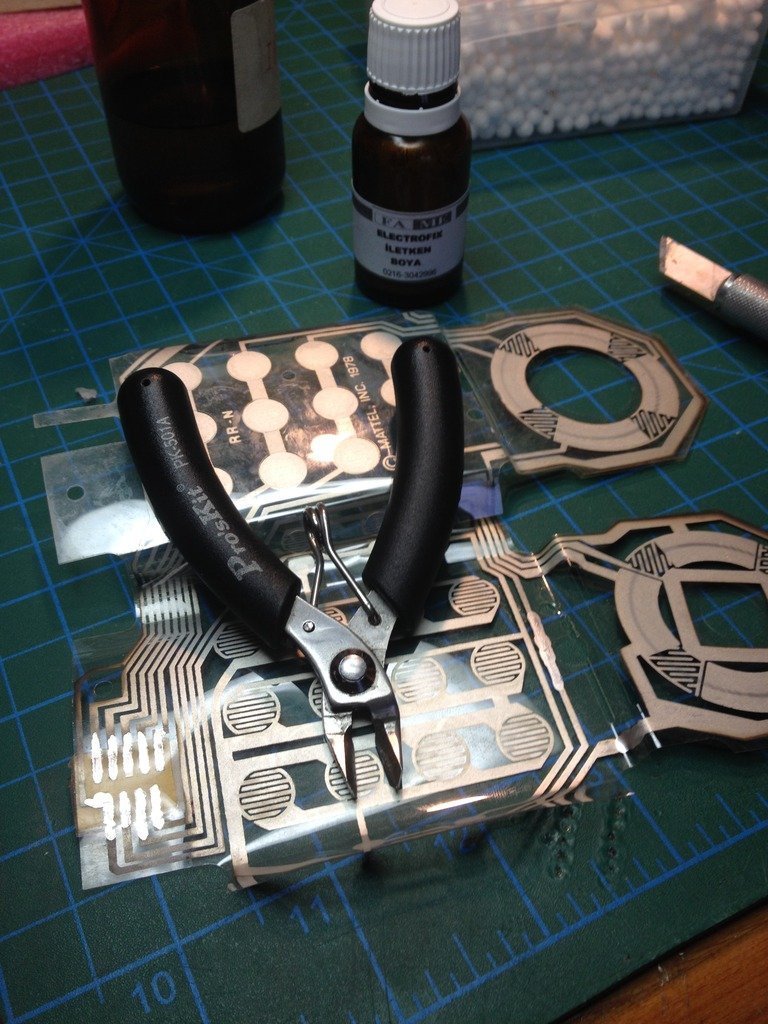

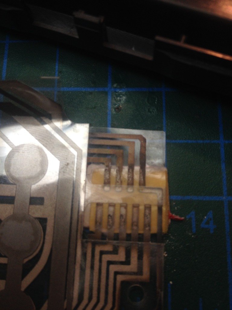

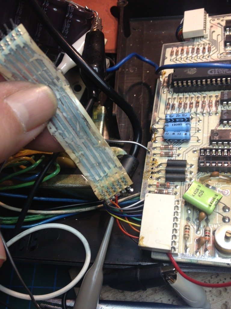

Şimdı sıra yıpranmış membranları tamir etmeye geldi. Membran görünce tüylerim diken diken oluyor ancak bu mebranlar spectrumlardakinden daha sağlam gibi. En azından hatları oluşturan metalik boya (ya da film) daha kalın geldi bana.
İşe kontrol padin kablosunun kontak oluşturduğu kısımdaki korozyonu temizleyerek başlıyorum. Burası gördüğünüz gibi iyice kararmış ve paslanmış.
Temizliği önce alkol sonra metal parlatıcı krem ile yapıyorum. DİKKAT!!! SAKIN ASETON KULLANMAYIN!!! Yoksa metal boya ve/veya membranı oluşturan plastiğe zarar verirsiniz...

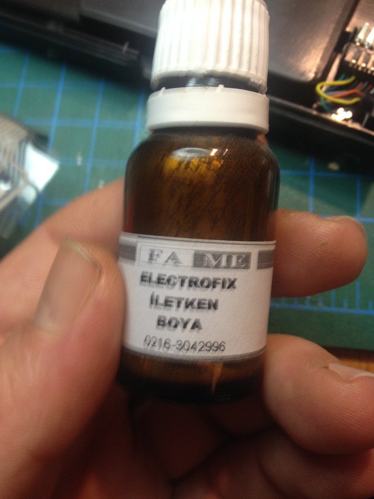

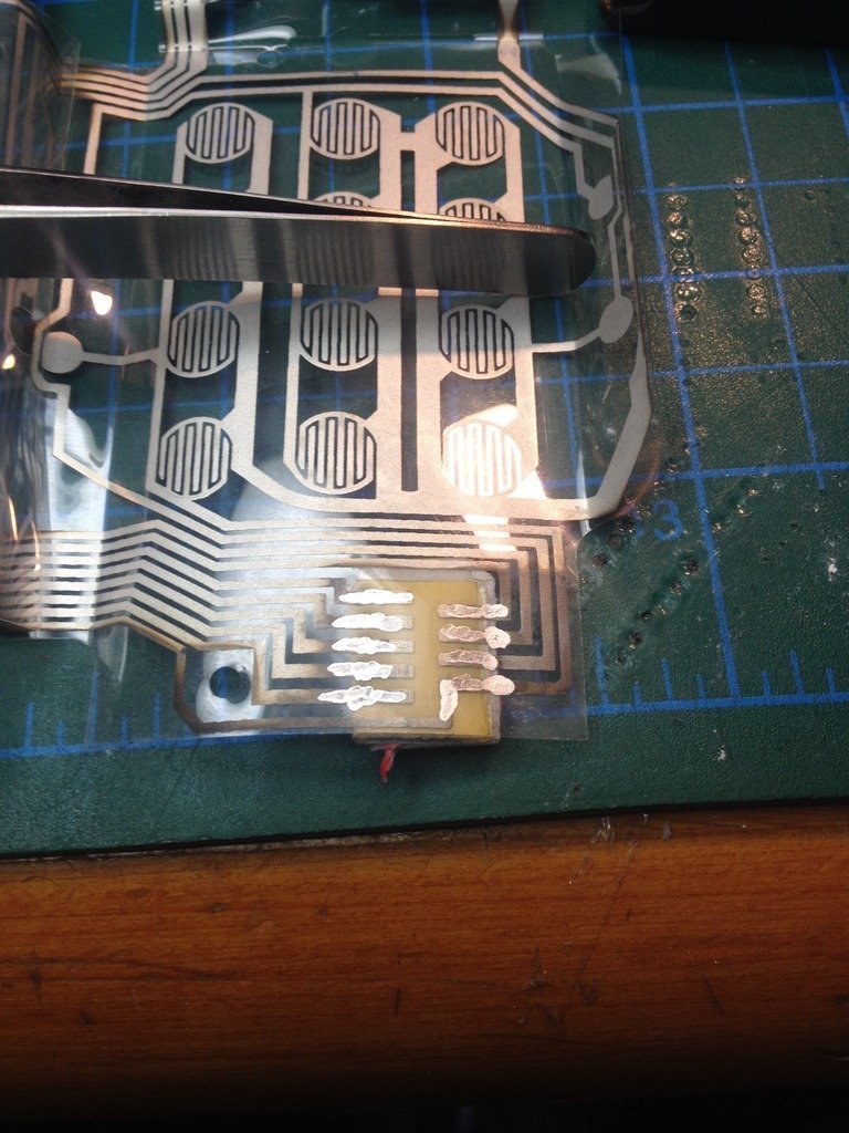

Daha sonra hatların çatlamış (daha doğrusu pastan yok olmuş) kısımları tamir için bu metal boyayı kullanıyorum.
Dikkatli bir şekilde, 15 dk ara ile 2 kat metal boya kullanıyorum.
Son olarak membranın diğer yerlerini dikkatli bir şekilde alkol (IPA) ve kağıt havlu ile kibarca temizliyorum.
