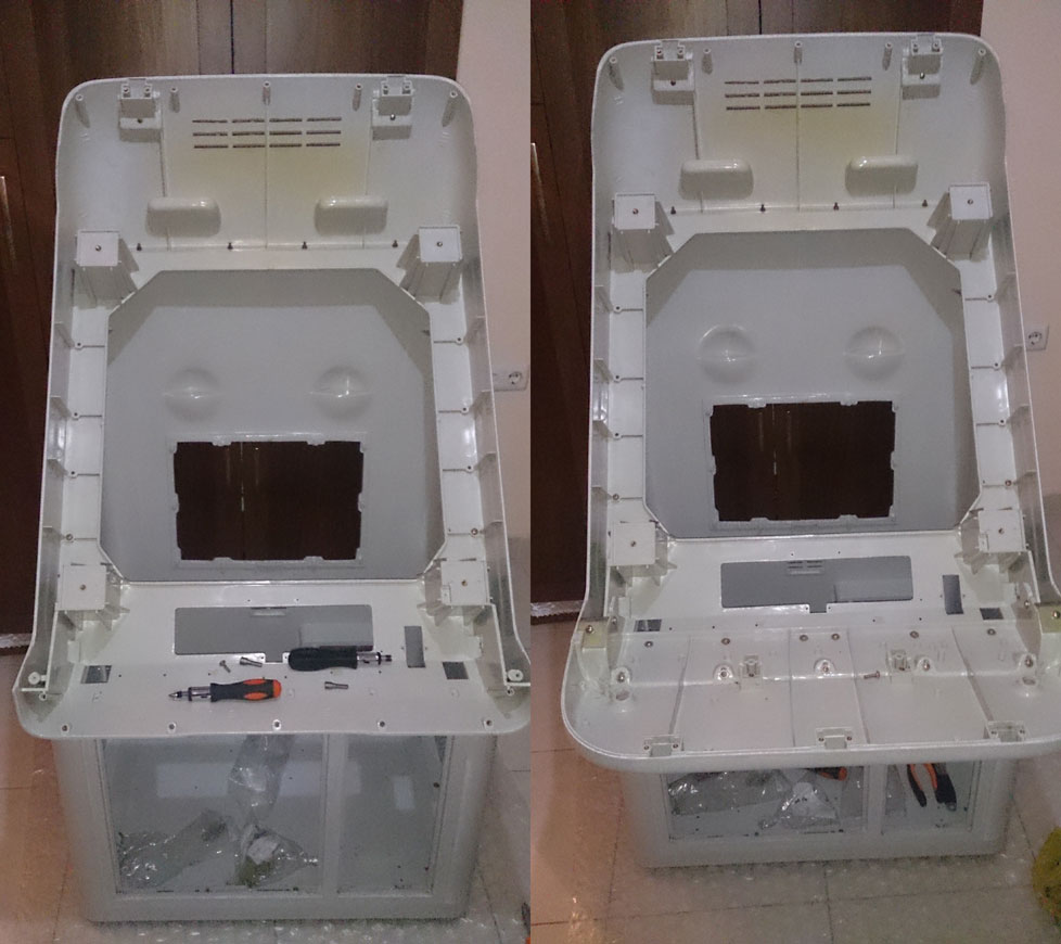

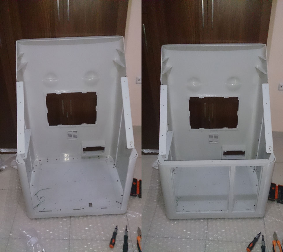

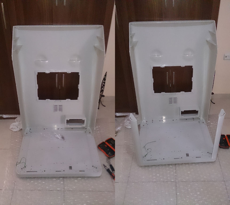

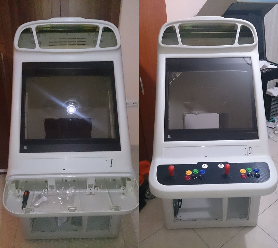

Kabin için geçen 2 hafta sonu yaptığım çalışmaları paylaşmak istedim
yapılan işlemler :
geçen Pazar değiş ondan önceki pazar günü tüm kabine Retrobright işlemi uygulamayı planlıyordum havanın yağış durumu vardı şans dedim neyse öğlen gibi açtı hava güneşlendi kabinin parçalarını apartmanın damına çıkardım
tüm parçalara kuaförlerin boya yapmak için kullandıkları beyaz krem gibi maddeyi sürdüm
bu işlem için hafif geniş boya fırçası kullandım yumuşak olanlardan
2 kat şeklinde sürdüm kapatsın diye
gün batımına kadar güneşte kaldı parçalar sonra ıslak bezle temizledim baktım hala sarılık var sonra tekrar sürdüm ve ertesi gün de güneşte bıraktım
sonra temizledim ve eve indirdim parçaları
güzel bir yıkama işlemi sonrası dün zımpara işleri için hazırlıkları yaptım
önce makine ile 160 numara zımpara sonrasında elle 240 ve son olarak 600 lük zımpara işi yaptım bu iş yaklaşık 6 saat sürdü kolum koptu desem yeridir
işlem sonrası montaj safhaları :
fena olmadı diyebilirim, daha iyisi sıfır olanı
bana göre işlem başarı ile sonuçlandı
kabinin işleri bitince en son polisaj yapacağım şuan mat duruyor polisaj sonrası parlak olursa orijinal haline çok yakın olacaktır

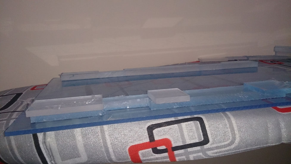

kalan işlerimiz arasında kapak onarımı ve eksik kapakların yerini alacak kapakların imalatı ve ışığın önüne gelen plastiğin onarımı var

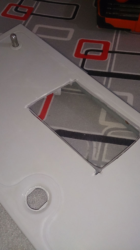

ön kapakta jeton kanalı için delik açılmış orayı yamamak için pleksi parça kesildi fotoda görenen şekilde parça oraya yapışması lazım bu işi için ne yapmamı önerirsiniz sağlan şekilde tutması için ne tür bir işlem yapmam lazım?

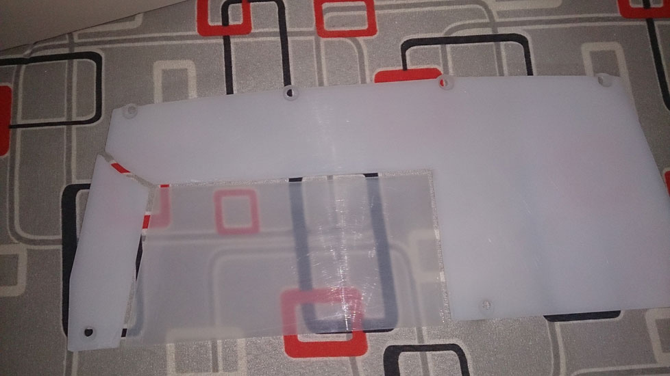

ışığın önüne gelen bu parçayı yeniden pleksiden kestirebilirdim fakat parçanın montajlanan kısmı vidaların geldiği yerler eğimli ondan dolayı düz pleksi montaj sırasında sıkıntı çıkarır diye onarım için duruma baktım parçanın kırılan kısımlarını düz olak kestirdim ve kesilen yere uyacak şekilde bir pleksi kesildi şuan 3 parça halinde olarak fotoda görebilirsiniz bu parçaları bir araya getirmek için en iyi yöntem nedir sağlam olması lazım 2 gün sonra dağılmasın geri ne önerirsiniz?

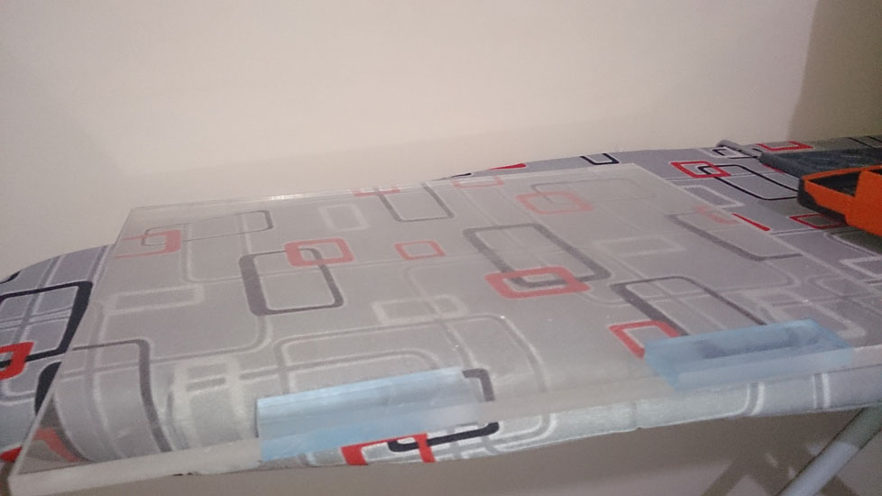

ön kapak ve arka kapak için pleksi kesildi uygun ölçülerde bu kapakların yerlerine geçmesi için bir nevi menteşe görevi görecek ek pleksiler gerekiyor onları da uygun şekilde kestirdim ek parçaları ana pleksi üzerine yapıştırmam lazım bu işlem için ne önerirsiniz sağlam olması lazım yoksa atarlar bir süre sonra montajlar fotolarda ki gibi olacak

Plexiglas yapıştırmak için kloroform kullanmalısın. Plexy yapıştırmak için kloroform 2 formda oluyor;
1) sıvı
2) akışkan (reçel kıvamında)
Sıvı olan lazerle kesilmiş parçaların arasına enjektör iğnesi gibi bir ucu olan tüple damlatılıyor ve iki parça arasına yayılıyor. Elle kesilmiş büyük parçalar için tavsiye etmem çünkü lazerle kesilmediği için o yayılma etkisi pek olmuyor akıp gidiyor...
Ben "kalın" denilen türünü daha verimli kullandım. Sana da tavsiyem kalın olanını kullanman. Ancak 2 düz yüzeyi yapıştıracaksan sıvı olanı da kullanabilirsin.
10-15 dakika sonra parçalar montaja hazır şekilde sağlamca yapışmış oluyor. hiçbir güç plexyi kırmadan bu yapışan parçaları ayıramaz
Kloroform plexyglas'ı eriterek birbirine kaynak yapıyor sonra uçup gidiyor...
Koklamamanı söylememe gerek yok sanırım
Internette malzeme satan yerlerden litrelik olarak satılıyor. Plexy levhaları aldığın yere de sorabilirsin.

sıvı olanı ön ve arka kapak için kullanabilirim düz yüzleri yapışacak çünkü arada boşluk yok
yama yapılacak kapak da aralarda bariz boşluk var birde pleksi ve diğer abs ona olmaz sanırım kloroform için iki parçanın da pleksi olması lazım sanırım, macun kıvamlı bir şey lazım ona var mı başka önerisi olan macun kıvamlı bir yapıştırıcı yada kapatıcı mı demek lazım bilemedim
ışık önüne gelene de olmaz o zaman o da elde kesildi ve aralarda boşluk var yine onun içinde bir çözüm lazım ama şeffaf olmalı
soğuk silikon olur mu acaba? hem yama kapak için hem de ışık önüne gelen için
« Yanıtla #148 : Haziran 30, 2015, 11:29:16 ÖÖ »
farklı parçaları (plexy/ABS) epoxy (iki tüplü şırınga gibi olan) ile yapıştıracaksın o zaman. Parçaların yapışacak yüzeylerini zımparalamayı unutma epoxy'den önce. Çok çabuk sertleşen değil de 5-10 dk çalışma sğresi olan epoxy almanı tavsiye ederim...
Epoxy'yi aynı zamanda dolgu amacıyla da kullanabilirsin.
soğuk silikon iyi bir yapıştırıcı değildir, "birarada tutucu" diyelim.
