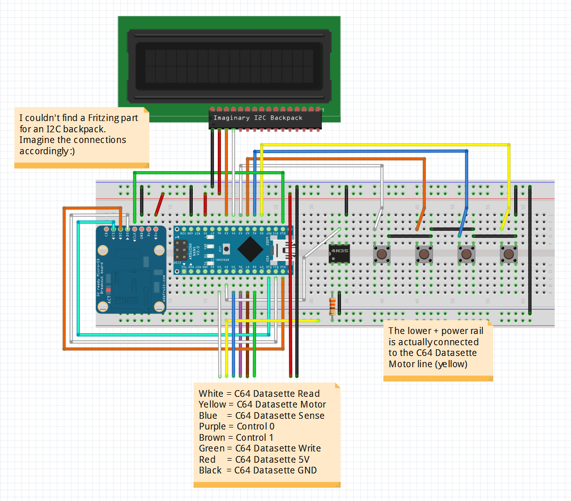

@Simon : Senden başkasına kontrol ettirdin mi devreyi?
Mesaj Sayısı: 7.758
« Yanıtla #36 : Nisan 13, 2015, 14:06:25 ÖS »
Sen edebilirsin, linkler bir önceki sayfada mevcut.
Zaten opto hariç hiçbir bağlantı kritik değil. Direk pinleri header'lara taşıdığı için en kötü ihtimal kabloda düzeltilir. Transistörler bile tasarımda ters olsa bile lehimlerken ters takılarak (EBC <-> CBE dönüşümü sayesinde) hatalardan yırtılabilir.
Ama kontrol ederken birebir kablolama yapılabilmesi için sıralamanın şu şekilde olması lazım, kare pin header her zaman GND olacak şekilde tasarladım:
SD: GND, VCC, MISO, MOSI, SCK, CS
LCD: GND, VCC, SDA, SCL
C64: GND, VCC, MOTOR, READ, WRITE, SENSE
BTN: GND, NEXT, PREV, ABORT, SELECT
LED <R: GND, VCC
LED <W: GND, VCC
Ve tasarım da bu:
Control 0 ve Control 1 hariç bağlantı bu şemaya göre yapıldı.
Akşam eve gidince kontrol edeceğim. Çok eminsen düzgün olduğundan siparişi ver istersen.

Acelemiz yok. Akşam sen de kontrol et garanti olsun. Sorun yoksa geçeriz siparişi hayırlısıyla.
