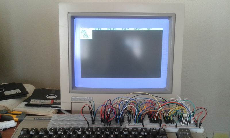

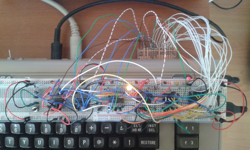

Breadboard FC3'üm nasıl olmuş ama?
Herşey Zimmers'daki FC3 şeması ile başlıyor. Çek asıllı Ondrej bunu geliştirerek FCIII+ ismini vermiş ve sitesinde Eagle dosyalarını yayınlamış. Ondrej, FCIII+ 'da 2 adet 27c256 yerine 1 adet 27c512/27c020 kullanmış ve 74LS00'ı iptal etmiş. Ardından Home-made Final Cartridge III clone başlığında da bu sefer e5frog, FC3III+ 'ın şemasındaki hataları düzeltmiş ve board'u orjinale daha benzer şekilde yeniden tasarlamış. Ben de e5frog'un şemasında değişiklik yaptım. Orjinal new plate FC3 tasarımına sadık kalmak için 27c020 yerine 27c512 eprom, 74LS273 yerine 74LS174 d flip-flop kullandım. Orjinal new plate FC3, altta soldaki pcb oluyor:

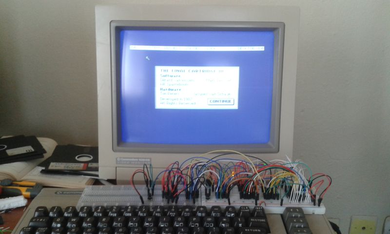

Ondrej'in FCIII+ için verdiği 64K'lık RCM2.1_27C512.BIN rom'unu kullanırken ekstra bir fonksiyon görmedim, onun yerine lamer'lık gördüm. Desktop bilgilerinde hardware bölümündeki kişilerden birinin ismi değiştirilmiş ve 1987 yılı da 1991 yapılmış. Bu rom yerine c64.org'deki Final Cartridge 3 1988-12.bin rom'unu kullanıyorum, sorun yok, gayet iyi çalışıyor. Şimdi sırada Eagle'da pcb'yi hazırlamak var.

Ben bu telli halini daha çok sevdim Ki, bu hali ciddi bir emek ve dikkat istiyor.

Bu tel/kablo karmaşasından kurtulamıyoruz maalesef. Sen sevdin ama çoğunlukla insanların gözünü korkutuyor =) FC3 rom'unun açıklamalı bir assembly dökümü şurada var:

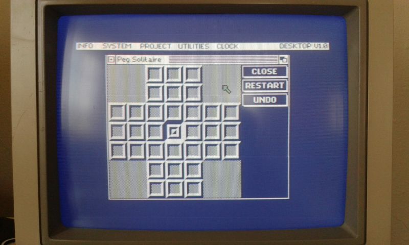

Zamanında FC3'ü yapan Risca firması kullanıcıları FC3'ün GUI özelliklerini kullanan programlar yazmaya teşvik etmek için bir yarışma bile düzenlemiş, örnek program ve dökümanları istek üzerine gönderiyormuş. Bu fikir pek tutmamış, FC3 için yazılmış olarak bilinen bir tek Peg Solitaire oyunu var. Verdiğim link'te source ve binary'si mevcut.
