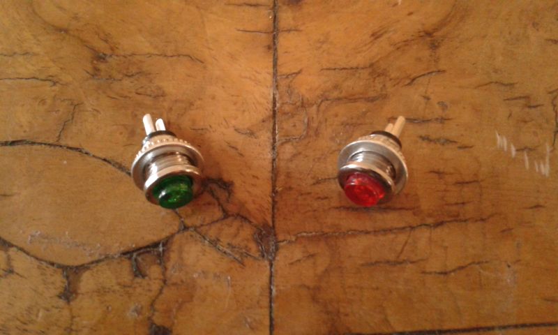

Simon'un dediği tür düğmeler çok daha çık duruyor kartuş üzerinde, katılıyorum.

Bence de Sensei nin önerdiği butonlar daha güzel. Daha bi havalı duruyor

Hatta bu butonların altıgen somun yerine yuvarlak tırtıklı somunlu olanları var. Hala bulunabiliyor mu bilmiyorum ama onlar daha da güzel bence.

Pcb'nin boyu, o uzunlukta butonları kullanmak için uygun değil beyler. Gerçi benim de sıkma somunu ve vida yivleri dışarıdan görünen butonlar pek hoşuma gitmiyor. Bu yüzden aşağıdaki mini butonlardan almıştım zamanında, monte edince dışarıdan sadece plastik düğmesi ve metal halkası görünüyor. Ama bunun bile boyu uygun değil.
Ayrıca fc3+'da kullandığım butonlar, tactile yani basınca tık yapan cinsten. Tactile butonlara basınca bounce yapma olasılığı normal yaylı butonlara göre daha az. Bu nedenle özellikle freeze fonksiyonu için tactile buton kullanmak daha mantıklı. Ayrıca EasyFlash 1 ve 3'te de aynı tactile butonlardan kullanılıyor.

Sağolasın LW3D. Destek için de teşekkürler, beğendiremedik nedense butonları =)  Ben butonlardan memnunum valla, ne güzel tık tık iş görüyorlar =)  Özellikle freeze fonksiyonunun performansı hiç fena değil.
