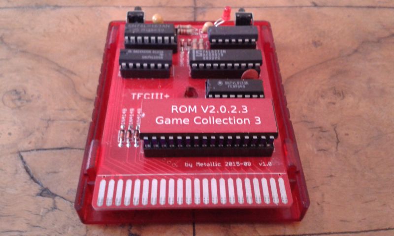

Biraz geç oldu ama sonunda bir satış başlığı açabildim =) Elimde satılık olarak 10 adet FC3+ kartuş var:
1 adet FC3+ kartuşun fiyatı, yanında 1 adet ekstra eprom ile birlikte 85TL'dir:
Aşağıdaki listeye bakarak epromlara yazılmak üzere iki adet rom versiyonu seçebilirsiniz:
FC3+ Rom Versiyonları
Eprom programlama imkanınız varsa, aşağıdaki imajlar ile kendiniz rom güncellemesi yapabilirsiniz:
ROM V2.0.2.1 - Game Collection 1
ROM V2.0.2.2 - Game Collection 2
ROM V2.0.2.3 - Game Collection 3
ROM V2.0.2.4 - Game Collection 4
ROM V2.0.2.5 - Game Collection 5
ROM V2.0.2.6 - Game Collection 6
ROM V2.0.1.1 - Game Collection 7
ROM V2.0.3.1 - The Last Ninja
Rom versiyonlarına örnek birkaç video:
Kartuş, üzerinde gelecek olan eprom ile c64 ve c128'de kullanılabilir, ama ekstra olarak vereceğim eprom ile sadece c64'de çalışır, c128'de kullanamazsınız, bunu dikkate alın. Kolay anlaşılabilmesi epromların bacaklarındaki renge bakılabilir:
c64+c128 uyumlu eprom: yeşil renk
sadece c64 uyumlu eprom: mavi renk
İlave eprom isterseniz programlanmış olarak 1 adet epromun fiyatı 7TL'dir. Yalnız elimde fazla eprom olmadığı için kartuş başına sadece 1 adet ilave rom satabilirim.
İsteyen arkadaşlar buradan veya özel mesaj ile bana yazabilirler. Ödeme için IBAN numaramı bildireceğim, transfer gerçekleştikten sonra ürünü PTT kargo ile alıcı ödemeli gönderirim.

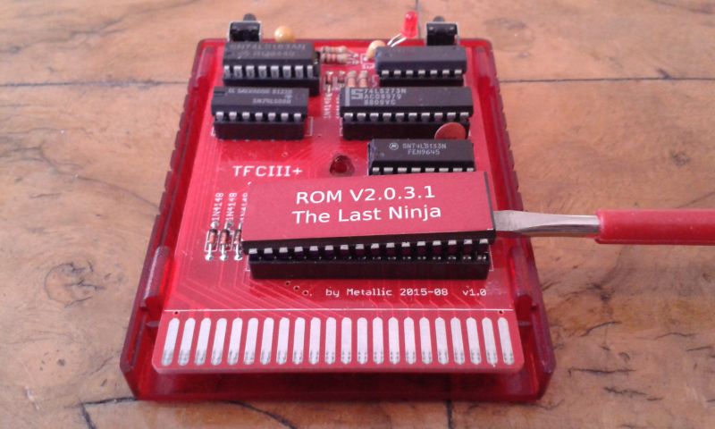

FC3+ içerisindeki epromun nasıl değiştirilebileceği ile ilgili biraz bilgi vereyim, bilen biliyordur zaten ama bilmeyenler için yazmış olalım.
Kartuşun üst kapağını çıkarttıktan sonra düz bir tornavidayı eprom ile soket arasına sokup küçük açılarla yukarı kaldırın (bir sağdan, bir soldan yaparak). Düz tornavidanın ucunun ince olması gerekli, fotoğraftaki elektrik tornavidasının ucu kalındı mesela, eğe ile incelterek kullanıyorum:
Epromu çıkarttıktan sonra yeni takacağınız epromun bacaklarını önce bir inceleyin, eğilmiş olanlar varsa kargaburun ile düzeltin. Sonra epromun bacaklarını boş soketin üzerine yerleştirin.
Eproma sağ ve soldan aynı anda bastırarak soketine iyice oturtun.

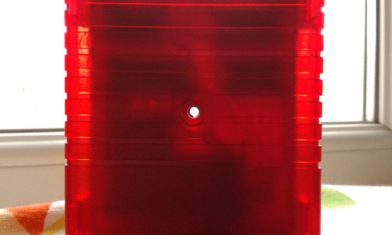

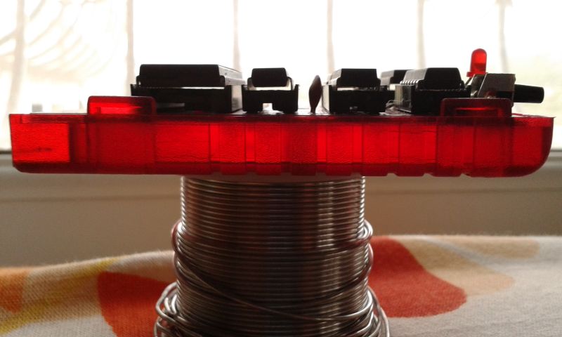

Yeni epromu taktıktan sonra pcb'nin paralelliğini kontrol etmek gerekli. Ön taraftan bakarak pcb'yi kontrol edin, fotoğraftaki gibi pcb'nin altında 2mm'lik bir açıklık olmalı.
Sonra sağ ve sol yanlardan bakarak pcb'nin paralel olup olmadığını kontrol edin.
