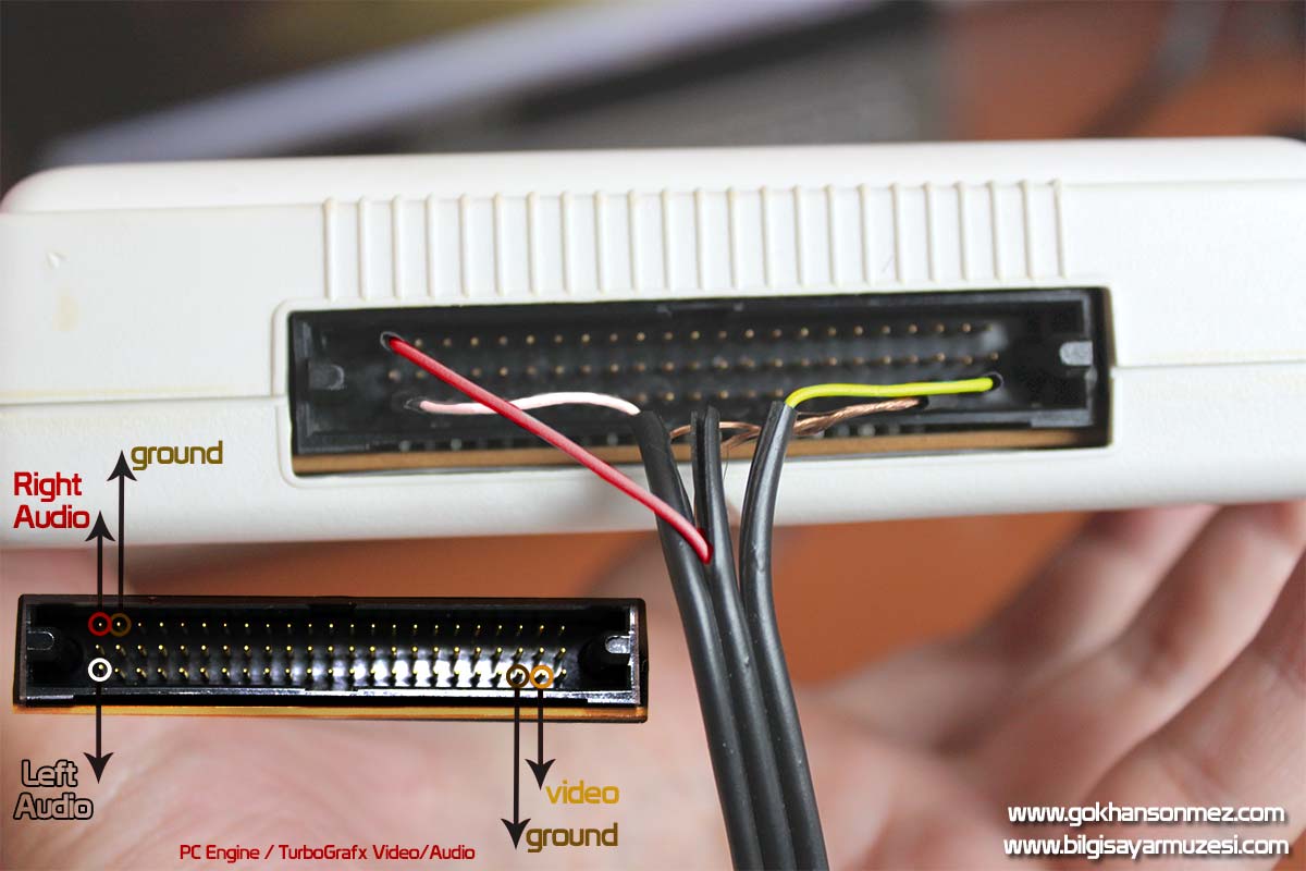

Eski bilgisayar ve oyun konsollarına ilgi duyan herkes gibi, koleksiyonumun ve özellikle de oyun konsolları kısmının büyük bir bölümü Japonya üreti cihazlardan oluşuyor. Japon konsol ve bilgisayarların çoğunda standart olarak yer alan RF (anten) çıkışı üzerinden, PAL sisteme sahip ülkemiz TV’lerinde görüntü almak imkansız.
PC Engine CoreGrafx, SuperGrafx, DUO modelleri üzerlerinde yer alan Video portu sayesinde kolayca video girişine sahip TV alıcılarına bağlanabilmektedir. Ihtiyacınız olan sık 5’li olarak adlandırılan Erkek DIN5 konnektör ve kablo… Piyasada kolayca bulabileceğiniz composite (lale kablo diye adlandırılıyor) kabloyu bir ucundan ya da ortasından keserek, aşağıdaki resmi referans alarak konnektöre lehimlemeniz yeterli..
PC Engine klasik model ise RF yani anten çıkışına sahip bir model olarak video kablosuna en çok ihtiyaç duyacağımız konsollardan bir tanesidir. PC Engine için AV Booster adlı bir cihaz satılmasına rağmen, yine kolayca yapabileceğiniz bir kabloyla cihazın arka kısmında yer alan Expansion Port üzerinden ses ve video alabilirsinz. Aşağıda expansion portun video ve ses sağlayan pinlerini işaretlemeye çalıştım. Bu pinlere “Female Dupont Jumper Wire Terminal Connector” olarak adlandırılan dişi soketleri kullanarak, composite kablonun ilgili uçlarını bağlamanız yeterli olacaktır. Sağ ses (kırmızı kablo), sol ses (beyaz kablo), video (sarı kablo) ve toprak için kabloları hazırladıktan sonra aşağıdaki pinlere uygun soketleri yerleştirmeniz yeterli olacaktır. Yine takıldığınız konularda elimden geldiğince yardımcı olmaya çalışırım…
