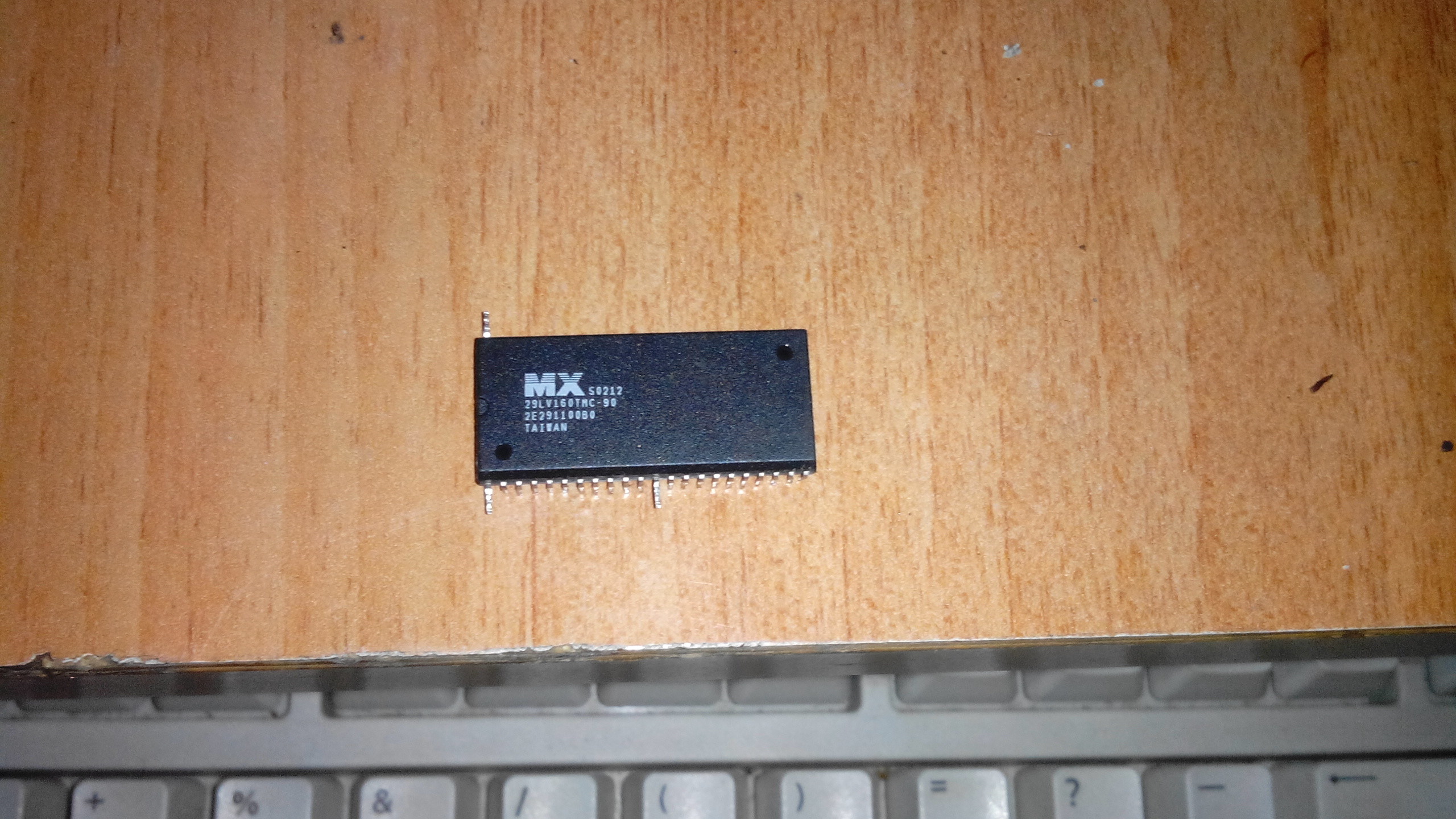

Bir adet dc ile uyumlu olan MX 29LV160TMC-90 flash çip, ben ali expres ten on adet almıştım uzun zaman önce. Çipin bacaklarını resimdeki gibi tam olarak aşağı bakacak şekilde kıvırıyoruz, sadece 1-12 ve 44. bacaklar düz bir şekilde karşıya bakak.

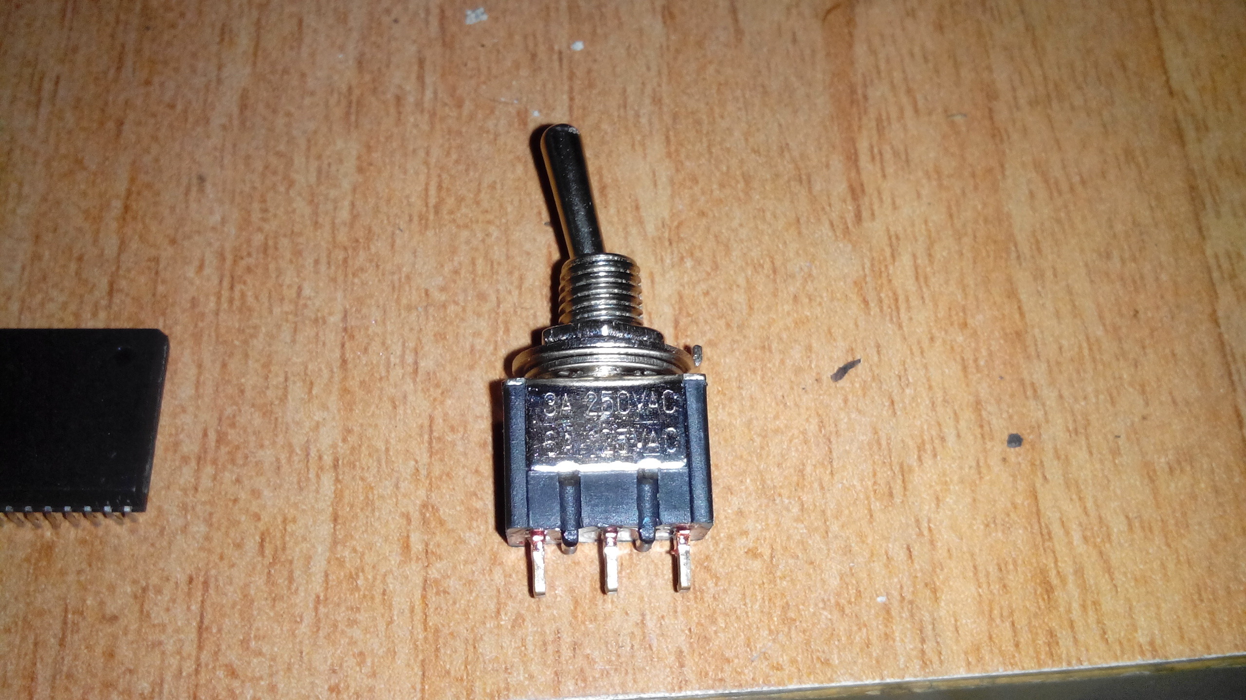

Bir adet klasik üç bacaklı anahtar ortadaki bacak ortak diğer bacaklar arası seçim yapar.

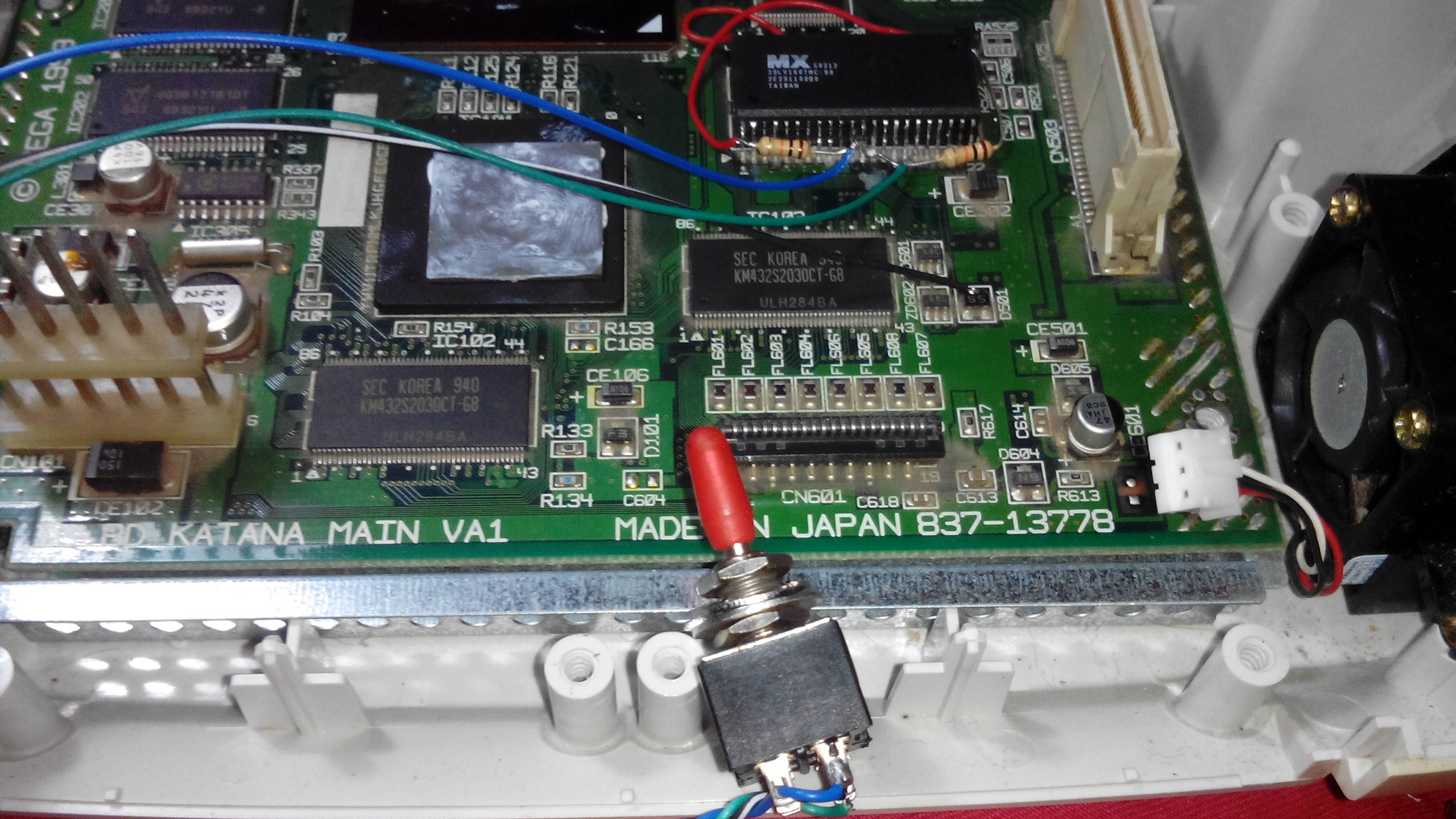

Sırada kurulum var, öncelikle orijinal bios çipinin 12. bacağı pcb den söküp kaldırıyoruz ve karşıya bakacak şekilde düzlüyoruz. Sonra mx çipimizi orijinal bios çipin üzrüne yerleştirip tüm bacakları birbirine lehim ile köprülüyoruz. 1-12-44 ve orijinal çipin 12. bacağı hariç.
Ardından çiplerin 23 numaralı ortak bacağından orijinal çipin boşta olan 12. bacağına 10k direnç lehimliyoruz.
Mx çipin boştaki 1 numaralı bacağından mx çipin boştaki 12 numaralı bacağına diğer 10k direnci lehimliyoruz.
Sonra mx çipin 44 numaralı boştaki bacağı ile dc pcb üzrindeki IC502 çipinin 9 numaralı bacağı arasına kablo lehimliyoruz.(ben bunu bakır hat üzerindeki bir geçiş noktasına yaptım)
Mx çipin 1 numaralı bacağı ile 23 numaralı ortak bacak arasına kablo lehimliyoruz.
Sırada anahtarın montajı var bu anahtar çipler arasında seçim yapmamızı sağlıyor. İki çipin 12. bacaklarına birer kablo lehimliyoruz ve birde pcb üzerinde d501 transistörünün tek olan bacağına bir kablo lehimliyoruz.
Anahtarın montajı önce d501 den gelen kabloyu orta bacağa lehimliyoruz bu önemli diğer bacaklara da diğer kabloları lehimliyoruz.
Buraya kadar pcb ile olan işimiz bitti sırada yazılımsal kısmı var konsolu toplayabiliriz.

Bu arada senin anakartın VA0 değil sanırım, VA0 anakartlarda 23 numaralı pinin anakarta temas etmemesi gerekiyor orjinal bios çipi 5V ile çalıştığı için.

Emrah sağolsun gaza getirdi beni de, bu da benim VA0 board üzerinde yoğurt yiyişim. Maalesef optik sürücü çalışmadığından DreamShell atma şansım olmadı, hevesim kursağımda kaldı. Ama en azından anahtar orjinal ROM konumundayken cihaz hala menüye boot ediyor. Kahkaha
VA1 boardda yapılan işlemden tek farkı VA0 boardlarda flash 5V olduğu ve bizim taktığımız flash 3.3V ile çalıştığı için üstteki flash'ın 23. pini olan VCC pinini de kaldırarak burayı IC302'nin 1. pininden çaldığımız 3.3V ile beslemek. Tabi 1. pine giden kabloyu da alttakinden değil bundan çekiyoruz. Kalan kısmında bir değişiklik yok.
Edit: Değişiklik yok demişim ama 44. pin olan /WE pinini VA0'da IC502'nin 9. değil 7. pinine bağlıyormuşuz. Daha önce linklediğim şemalarda da görülüyor zaten, sonra benim yüzümden yanlış yapıp kulaklarımı çınlatmasın birileri. Kahkaha
Not: Fotoğraflarken pin 12'ler üstüste geldiğinden birbirine lehimli gibi görünmüş, direncin biri alttakine diğeri üsttekine bağlı, birbirlerine temas etmiyorlar.
