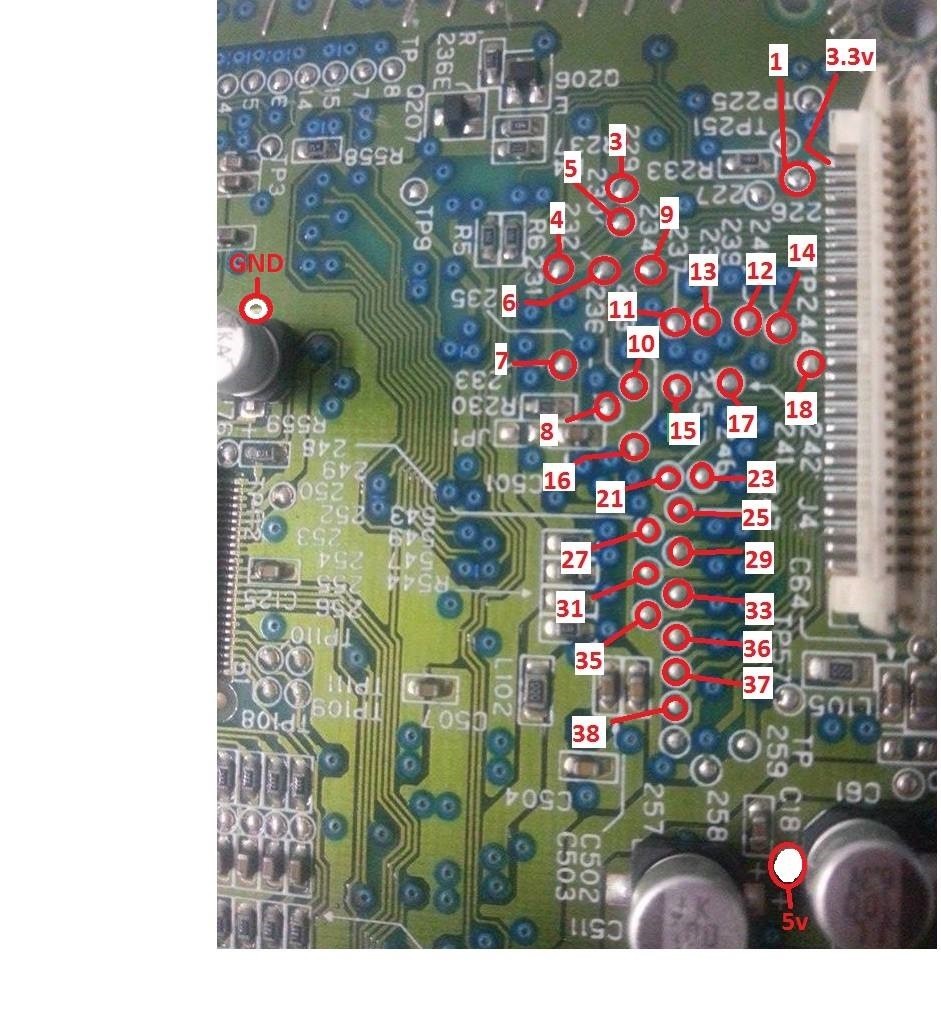

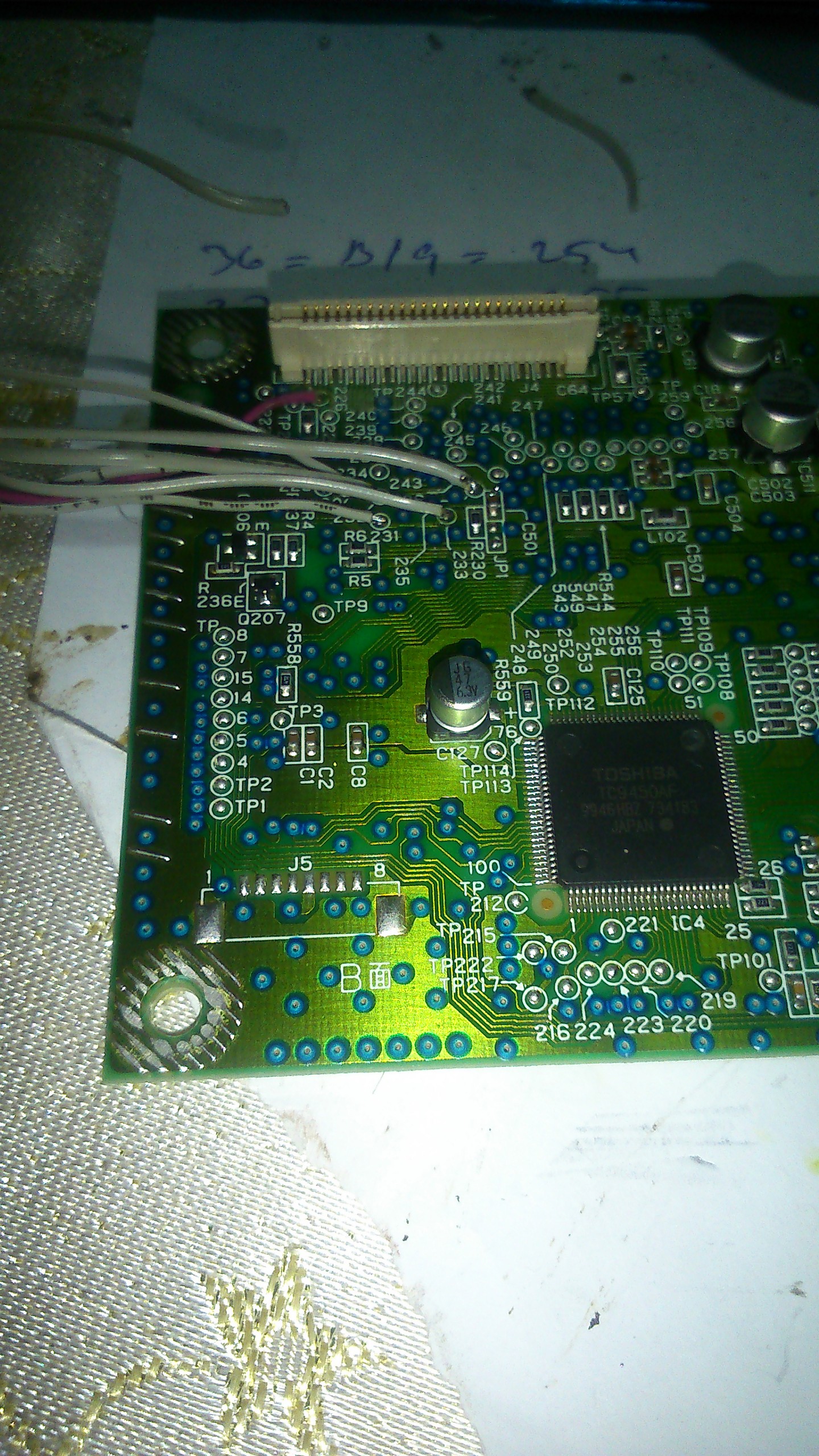

az önce dreamcast için ide mod tamamladım (amacım sata olmakla birlikte kullandığım çevirici çalışmadı ama ide diskte sorunsuz çalışıyor)
ilk yaptığımda anakarta lehimledim ama silikon kalın gelince söktüm
ikinciyi GDrom kartına yaptım bundaki asıl amaç sata yaparak cd okuyucunun üst kısmını söküp yerine disk takmak. şuanda ide disklede aynı şeyi yapabiliyorum
burada önemli bir ayrıntıyı söylemek istiyorum.
lehim yaparken çok dikkatli olmakta fayda var eğer herhangi bir sebeple sökecekseniz kopmamasına dikkat edin koparsa büyük sorunlar çıkıyor 7,15,21 ve 37 nolu pinlere dikkat ediniz bunlar pull-down modunda eğer koparsa manuel olarak devreyi tamamlayınız aksi halde dreamcast boot hatası veriyor.
benim gibi GDtom kartına ide-sata modu yapacaklar için pinleri tekrar tekrar aramamanız adına pinlerin karşılıklarını yazıyorum
IDE   GDROM-SOKET   GDROM-TP
1         A2          226
2         GND          -
3         A4          229
4         A5          231
5         B4          230
6         B5          232
7         A6          233
8         A7          235
9         B6          234
10        B7          236
11        A9          237
12        A10         239
13        B9          238
14        B10         240
15        A11         241
16        A12         243
17        B11         242
18        B12         244
19        GND          -
20        XXX         XXX
21        A14         245
22        GND          -
23        B14         246
24        GND          -
25        A15         247
26        GND          -
27        B15         248
28        XXX         XXX
29        A16         249
30        GND          -
31        B16         250
32        XXX         XXX
33        B17         252
34        XXX         XXX
35        A19         253
36        B19         254
37        A20         255
38        B20         256
39        LED          -
40        GND         GND
GND olanlar ortak olarak dreamcast gndye bağlanacak
XXX olanlar boş kalacak
umarım açıklayıcı olmuştur kolay gelsin

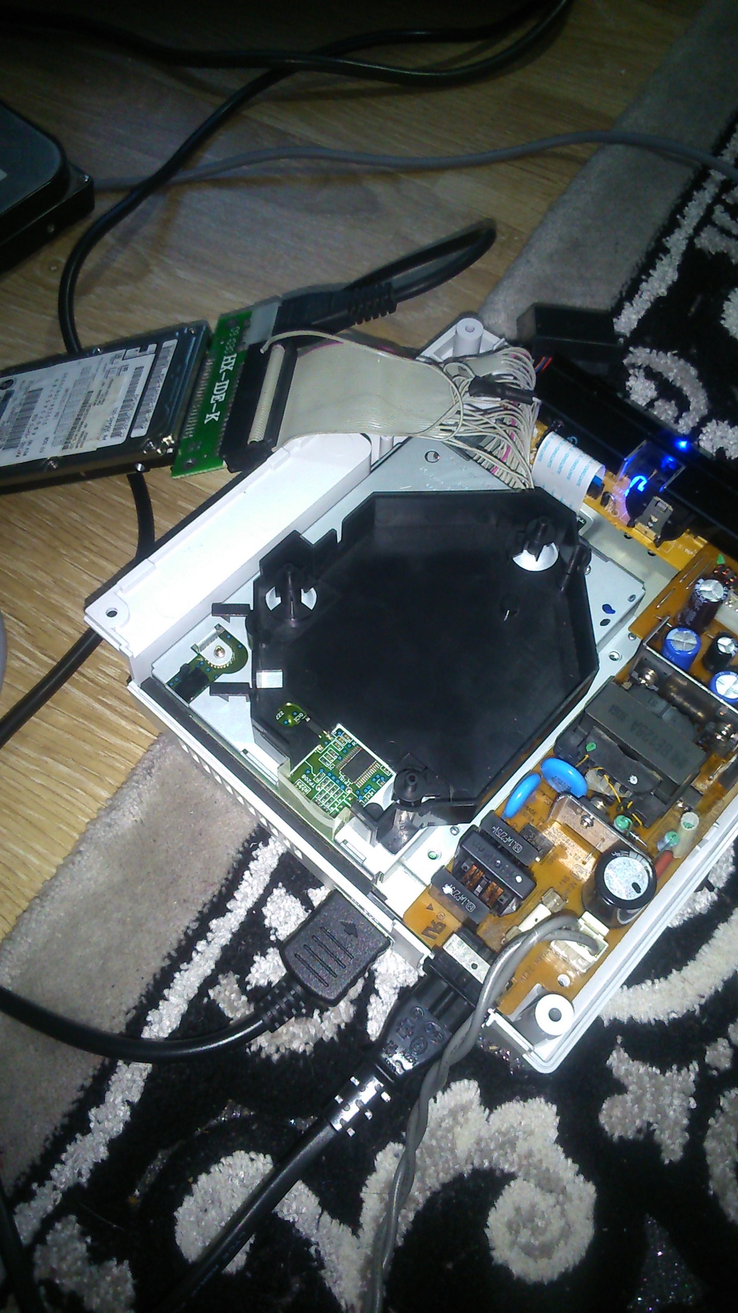

bugün sata çeviriciler geldi bende başladım montaja.
bios modu daha önce yapmıştım ide konusunda gayet verimliydi, birçok oyun yükledim canavar gibi çalıştı şimdi sata olayını yapmak için kolları sıvadım. bitince detayları paylaşırım. şimdilik bu halde
selamlar
Aykiri1
Mesaj Sayısı: 1.135
« Yanıtla #49 : Aralık 23, 2016, 20:33:43 ÖS »
Modu bitirdim ama çalışmadı sorunun nereden olduğunu henüz bilmiyorum ama bir çözüm yolu mutlaka olmalı. diski LBA48 olarak buluyor ve orada donuyor
IDE diskte sorunsuz çalışıyordu sata biraz sıkıntılı

Bence ide sata çevirici olarak en kötü tercihi yapmışsın, pc'de bile çalışmadı bende o. Birde çevirici anakartın o şekilde üstündeyken enerji vermiyorsun değilmi. Birde çeviricideki lehim atmak için söküp aldığın pinler pcb'nin arkadan öne iletim görevi görüyor olabilir.

bu çeviriciyi çinden aldım. pcde gayet güzel çalışıyor taktım denedim gitti gidiyorda satılan benzerleri var ama bu çakma değil
kablo uzun olunca hiç çalışmıyor kabloyu iyice kısalttım ve diski gördü ama donup kalmaması gerekiyordu. aynı kabloları ide disk varken sorunsuz oynuyordum

Resimlerde yanlış mı görüyorum, pinleri sökmüşsün galiba delikler boş kalmış bir bak istersen, çift taraflı pcb'nin arkasından önüne iletim görevi olabilir dediğim buydu.

pcb çift taraflı. görünmeyen yüzündeki ile arkada taraftakilerin içerden bağlantısı var. ama riske girmemek için yeni çevirici ile değiştircem. iki tane almıştım
