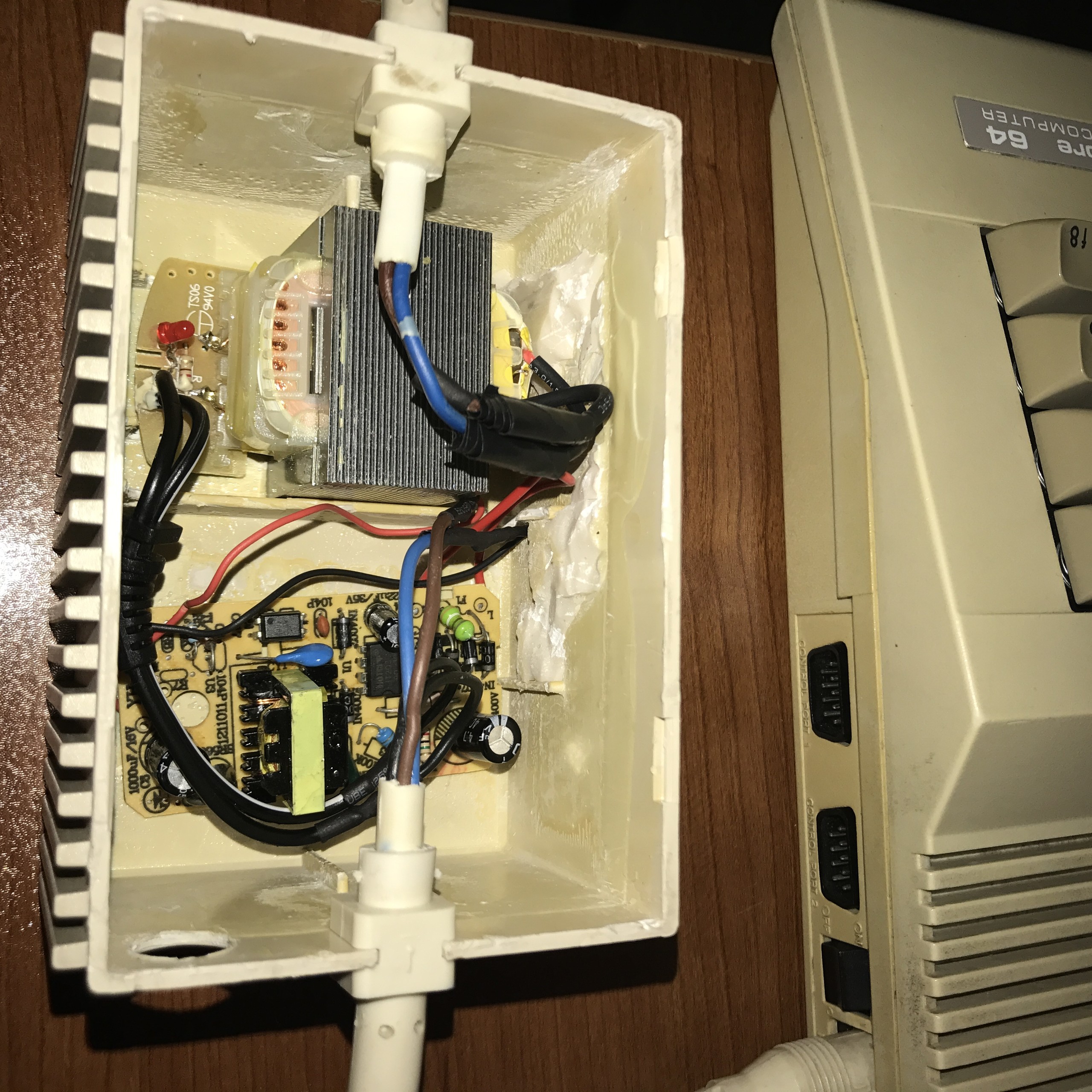

Ben her ne kadar 2 max660 alip malzemeleri hazirlasam da 7 pin din jack leri beklemekteyim hala. Onlar gelene kadar once bir adet tembel isi olandan yapacagim. Calismayan C64C tuglalarindan birisinin icini zor da olsa bosalttim. 5vdc 2.4A  ipad charger ve 9vac 1.3a snes adaptoru kutuya sigdirip bir guc kaynagi elde etmeye calisacagim. Umarim calisir.

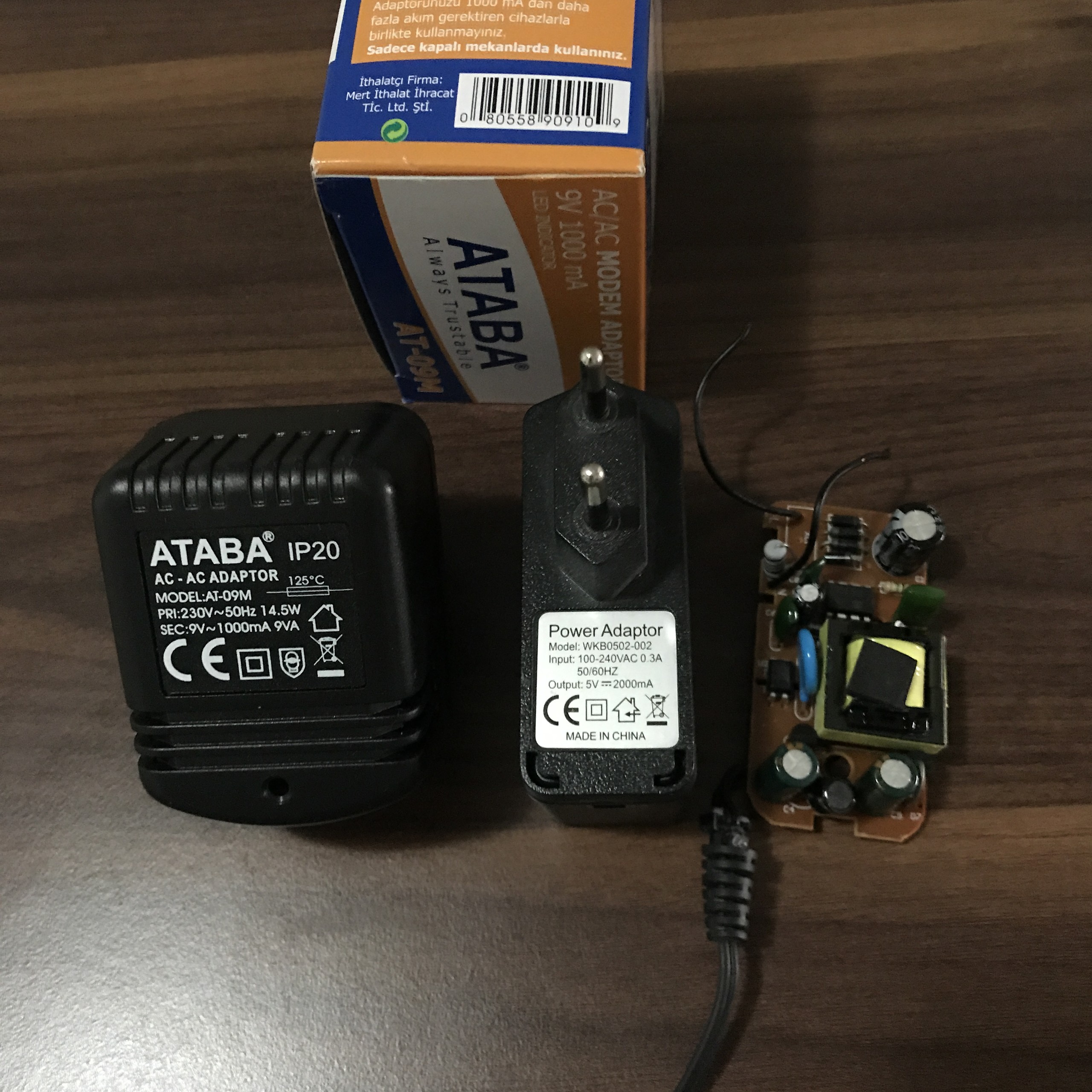

Hala 7 DIN konnektörleri beklerken şunu yaptım.
Once 9VAC 1A Ataba adaptör ve 5v 2000mah bir adet adaptörü söktüm.
Daha sonra gerekli kablo birleştirmelerini ve eski PSU nun kablolarını gerekli pinlere lehimledim ve geçici olarak yine kutuya yerleştirdim.

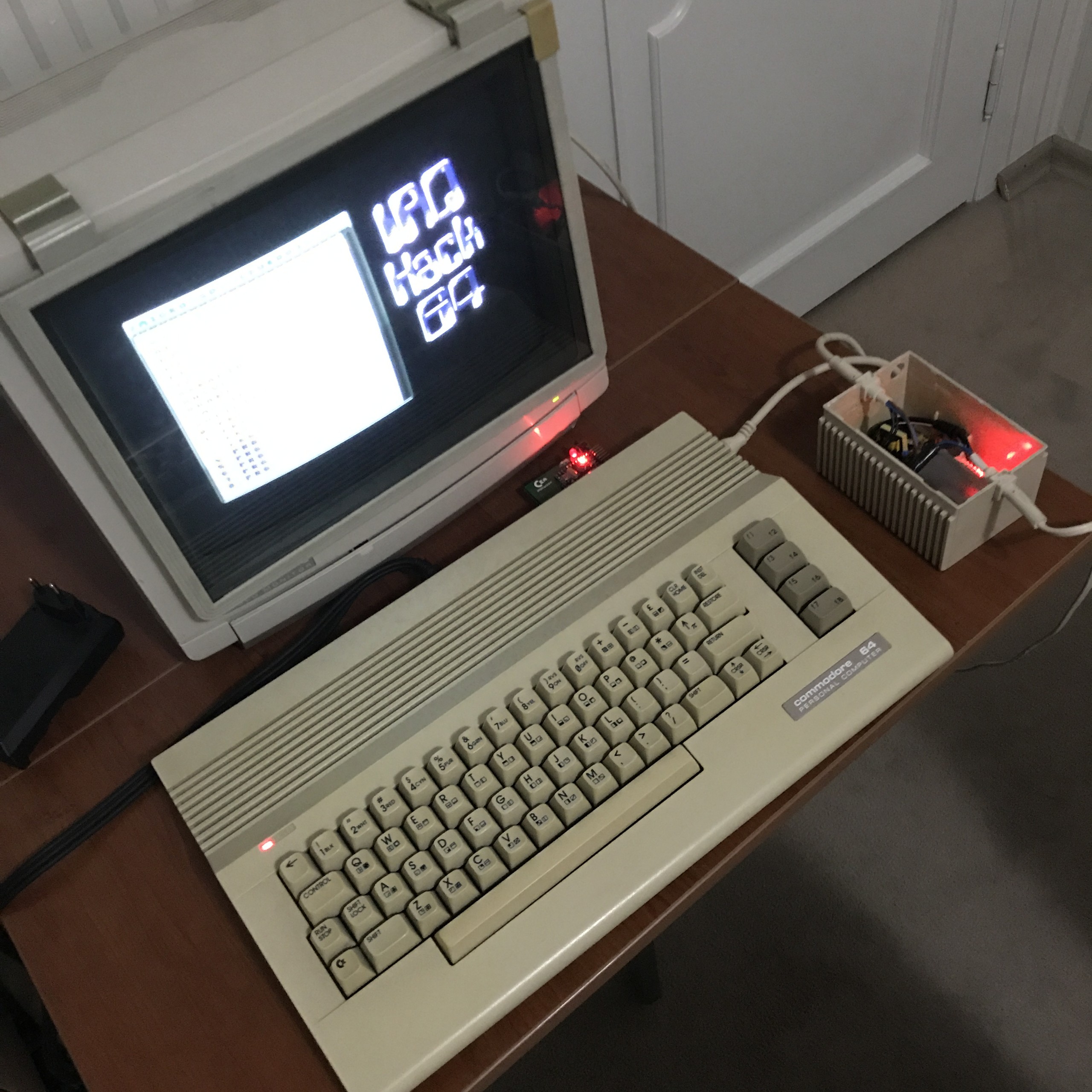

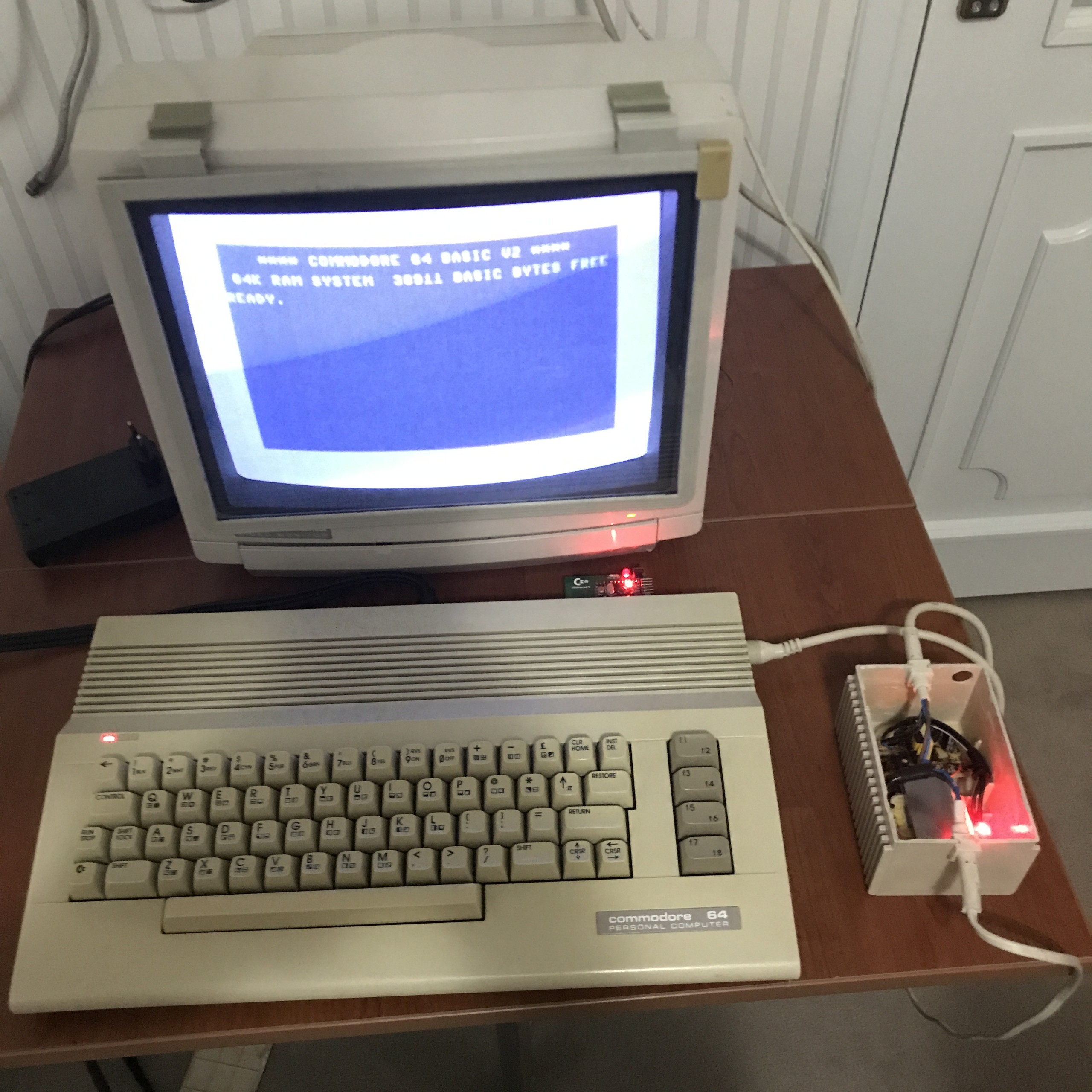

En son olarak PSU nun değerlerini tekrar ölçtüm, yaklaşık 5.1vdc ve 11vac değer alıyorum pinlerden. (Neden bilmiyorum işlemden sonra değerlerde ufak bir artış oldu).
Ve mutlu son
Şimdi son yapmam gereken şeyler, 9V adaptörün ledini kutuyu delip dışarı çıkarmak ve sıcak silikon ile içeridekileri yerine sabitlemek olacak. Tabi bir de uygun bir on/off switch bulursam, sigortanın eski yerine eklemek istiyorum.
