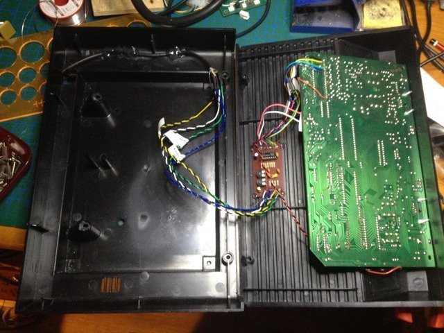

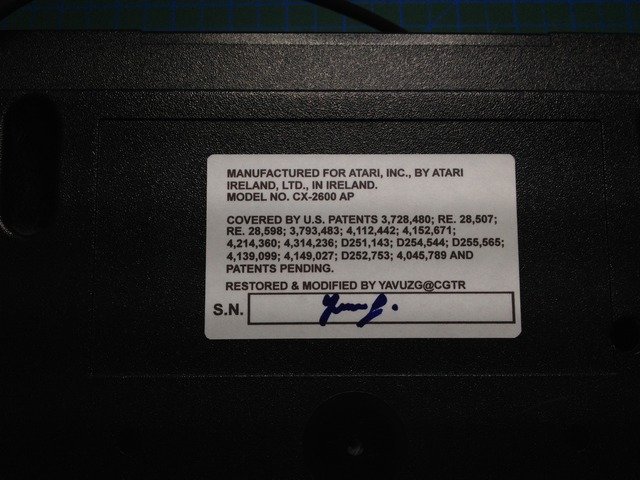

Ve bahsettiğim son kalan işimi de bitirdim. Bu aletin arkasında etiketi yoktu. Elimdeki diğer orijinal Atari 2600'ün etiketini klonladım, dayanıklı olması için laminasyon yaptım, bir de minik bir modifikasyon yaptım
Evet geldik bir mini projenin daha sonuna...

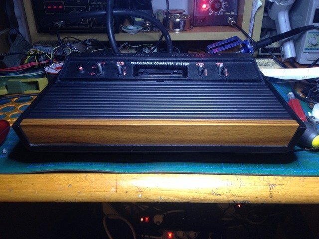

« Yanıtla #20 : Ekim 20, 2016, 00:27:04 ÖÖ »
Yine keyifle okuduğumuz, sabır ve özberi ile belgelediğiniz çok güzel bir çalışma yapmışsınız üstat. Her paylaşımınızda yeni bir şeyler öğreniyoruz, ellerinize sağlık.

« Yanıtla #21 : Ekim 22, 2016, 00:06:24 ÖÖ »
Eline sağlık Yavuz hocam ; Atari2600 Wood modelinde de aynı devre işe yararmı acaba ?
Mesaj Sayısı: 5.893
« Yanıtla #22 : Ekim 22, 2016, 00:09:12 ÖÖ »
4-switch ise sanırım evet. Yanlız PAL olması şart. NTSC TIA'nın bacak dizilişi farklı.

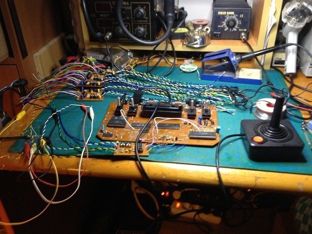

« Yanıtla #25 : Kasım 02, 2016, 23:41:57 ÖS »

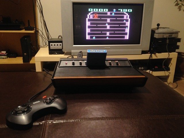

Bu modu uygulayıp bir Atari 2600'ü daha hayata döndürdüm. Ancak bu sefer bunu kendime ayırdım
İşin açıkçası bunun şu an durduğu terde cillop gibi bir Wader'ım vardı. O Wader tamamen orijinal, modsuz ve çok kaliteli bir RF çıktısı olan çok temiz bir cihazdı.&nbsp;
ANCAK... Kusura bakmasın ki bu video kalitesinden sonra ...
... tahtını maalesef modlu kardeşine bırakmak zorunda kaldı Kahkaha&nbsp;
Zaten onu hayatta modlayamazdım. İçindeki metal RF shield bile pırıl pırıl, pas çizik, hatta parmak izi bile yoktu (Bilen bilir, genelde o parmak izlerinin bıraktığı nem ve vücut sıvısı 30 sene sonra parmak izi şeklinde pas lekelerine dönüşür)

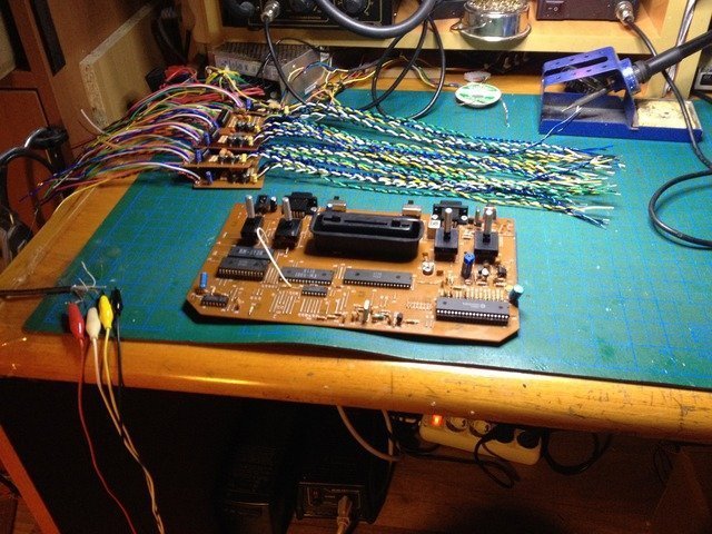

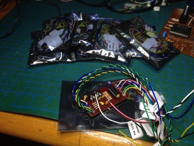

Neyse, hem bu konsolu da ayağa kaldırmak hem de elimdeki çok eski bir klonu da modlayabilmek için - ki bu eski klon birebir atari çipleri kullanan (gerçek CPU, TIA ve RIOT) çipi olan 160 oyunlu yığından kalan son konsoldu - 2 adet daha bu devreden yapayım dedim. Yaparken kendimi kaptırmışım, elimdeki Atari/klon yığını da bittiğinden, PCB halinde durmalarına gönlüm izin vermeyerek elimdeki fazlalık tüm PCB'leri, gerekli düzeltmeleri de temiz bir şekilde uygulayarak, tamamen çalışır mod kit'leri haline getirivermişim... Kahkaha
Hepsini tek tek test ettim (Evet zavallı klon atari'yi 10 defa modladım )
... ve paketledim...

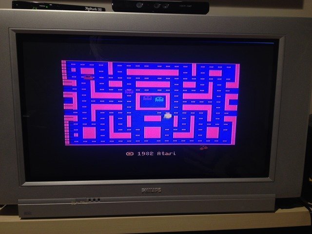

Bu arada en iyi görüntüyü gameroom'daki CRT TV'den aldım. Evdeki tüm TV'lerde denedim, büyük LCD panellerde görüntü haliyle bir emulatör tadında oluyor. Mutfaktaki Axen ise ümitsiz vaka olarak kayıtlara geçti. Ondan ancak arada bir renkli görüntü alabildim. Alet bi sebeple direk "SECAM" zannediyor sinyali...
Neyse, bir kaç tane kit rezerve. Onun dışında ilgilenenler satış başlığıma göz atabilir.

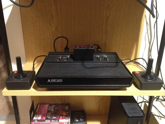

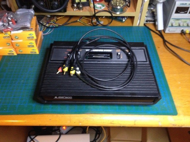

« Yanıtla #26 : Kasım 03, 2016, 02:35:11 ÖÖ »
Bahsettiğim orijinal atari çipleri kullanılmış klonu da modlamayı bitirdim bu arada...
Klasik olarak uyguladığım modlar;
- joystick portuna vida modu
- power LED mod
- woody modu
- S-Video/Composite Video modu.

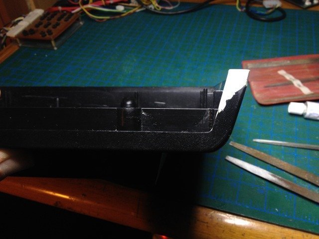

... ve bir başka klasik, köşe tamiratı Kahkaha

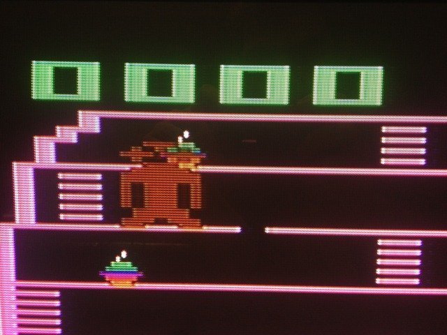

Bu klonun görüntüsü de orijinal atari kadar kaliteli. Üstelik çok oyunlu
Denk gelirseniz kaçırmayın derim. İçini açmadan nasıl anlarız derseniz, 100% emin olmamakla birlikte, bu eski klonların üzerinde oyun sayısı yazmıyor. Yani ön panel orijinal atari gibi sade... Dediğim gibi, bunların içinden ne çıkacağının garantisi yok ancak bundan bir taneye daha denk gelmiştim, onda da içindeki oyun adedi falan yazmıyordu ön panelde...
Bunu da koyduk bakalım gameroom'a. Bu da fena olmadı yav Kahkaha
Not: Evet, bu arada Sega Mega Drive gamepad'i de Atari 2600 ve klonlarında uyumlu. Sadece ateş tuşu B tuşudur (kişisel fikrim bazı oyunlarda klasik atari joystik'inden çok daha kullanışlı)
