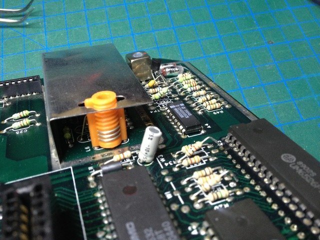

Düz Atari 2600'lerde işlem tamam ancak Jr'da bir detay daha var. Diğerlerinden farklı olarak RF modülatörü Jr'ın PCB'sine gömülmüş durumda. Bu kısmı korumak için minik bir RF shield daha var ve bunun klipslerine ancak alt taraftaki büyük RF shield teneke parçasını söktükten sonra erişebiliyoruz. Onları da düzleştirmek gerekiyor...
Şimdi ilk aşamayı geçtik. Çipler ortaya çıktı. Mevzu bahis çipimiz olan TIA en bizden taraftaki üzerinde 6526P1 yazan (genelde) 40 bacaklı çip.

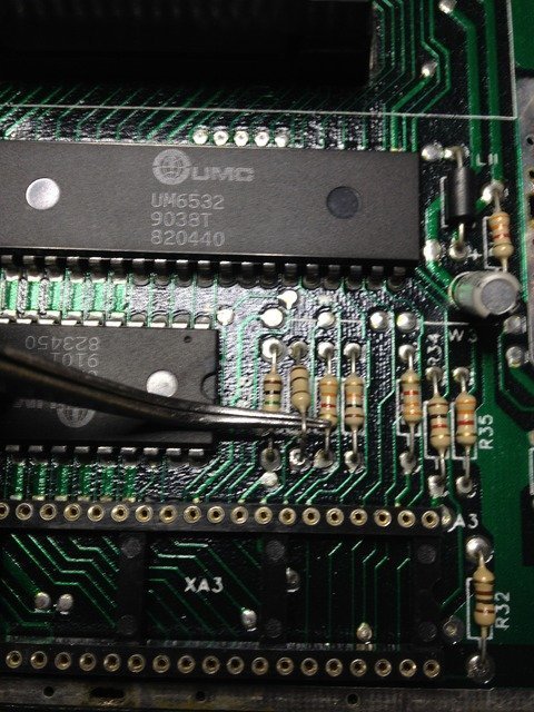

Jr'da maalesef bu çip ve diğerleri soketli değil, PCB'ye direk lehimlenmiş durumdadır. En azından benim açtığım Jr'larda durum hep böyleydi. Bu yukarıdaki fotoğrafa bakmayın. Dedim ya, bu benim "test" Atari'm. Daha önce TIA çipini söküp soket takmıştım. Bu sistemi elimdeki arızalı Atari 2600'lerin TIA çiplerini arızalı olup olmadıklarını anlamak için kullanmıştım.
Neyse, bu mod'un uygulanması için TIA 9 ve 13'üncü bacaklarının devreden ayrılması lazım demiştim hatırlarsanız. Bunu yapabilmek soketli bir çipte nispeten kolay ancak TIA, Jr'da olduğu gibi eğer devreye direk lehimli ise bu işin iki çözümü var;
1) Benim gibi komple TIA'yı söküp soket yerleştirmek (Zor yol)
2) TIA'Nın 9 ve 13 nolu bacaklarının gitiiği yerleri takip edip ilgili basit devre elemanlarını PCB'den ayrımak (daha kolay yol)
Ben lüks ve zor olanını göstermeyeceğim boşuna zira 40 bacaklı bir çipi PCB'ye ve çipe zarar vermeden sökmek ekipman gerektiren bir iş ki herkezde olmayabilir.

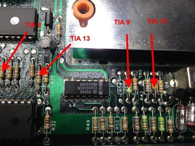

Aşağıdaki fotoda PAL Jr PCB'sinden TIA'nın 9 ve 13 numaralı bacaklarını devreden izole etmek için bağlantılarını sökmeniz gereken elemanları işaretledim...
Şimdi basitçe (ve barbarca ) bu elemanların bacaklarını kesebilirsiniz. Sonuçta bunlar basit 2 adet 1K'lık pull-up dirençler ve 2 adet kondansatör. Maliyet 1 kuruş yani...
Ama yine de, Atari'nin orijinalitesini korumak, belki ileride mod'u söküp Atari'yi tekrar RF'ye döndürmek isterseniz (hiç sanmıyorum ama neyse ) diye ben daha kibar olan yöntemi göstereyim...
Elinizde lehim pompanız yoksa aşağıdaki fotodaki gibi, elemanın bacağını hafif kanırtırken aynı zamanda havyanızın ucuyla lehim noktasını ısıtırsanız elemanın bacağı pıt diye rahatça delikten çıkar
(Not: havyayı dokundurmayı gösteremedim fotoda, malum o elimle foto için telefonu tutuyorum şu an )
Bu şekilde gösterdiğim 4 elemanın bacaklarını kaldırın.
Şu an ikinci aşamayı da geçtiniz TIA çipinin 9 ve 13 numaralı bacaklarını aslında ana devreden izole etmiş oldunuz...
Havaya kalkmış bacakları isterseniz makaronla veya izole bantla başka yerlere değmesinler diye kapatabilirsiniz...

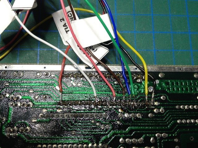

Şimdi sırayla mod devresinin 8 adet kablosunu ilgili TIA bacaklarının lehim noktalarına lehimleyebilirsiniz. Dikkat edin Jr'ın TIA bacaklarının hemen yanından çok hat geçiyor, lehim yaparken köprü/kısa devre yapmamaya özen gösterin.

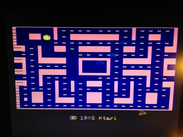

Şimdi karar anı Kahkaha  veriyorum powerı!!!
Eveeet. Demekki bu mod Jr'a da uygulanabiliyormuş...

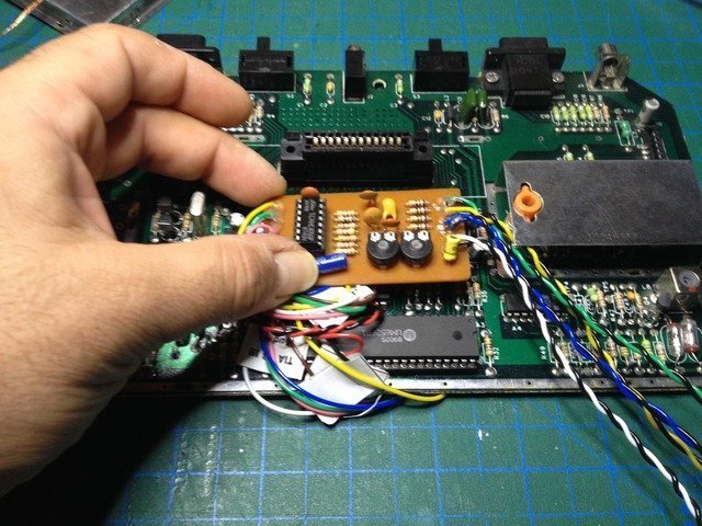

Bu devre Jr'ın kasasına sığar mı?

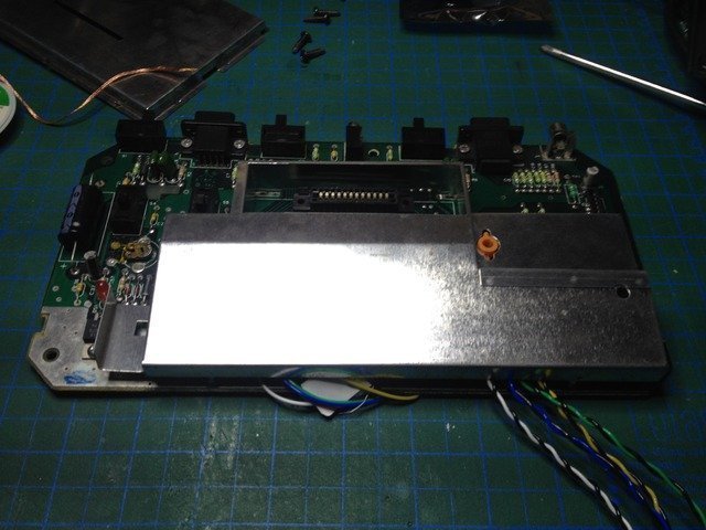

Vall ben tam anlamıyla sığdırmaya çalışmadım ama kabaca bir prova yaptım. CPU ve RIOT çipinin olduğu alan bu iş için uygun gibi gözüküyor...
RF shield bile kapatılabiliyor (sonuna kadar denemedim). Belki etiketlerden kurtulup hatta kabloları biraz kısa tutmak daha faydalı olabilir. Artık orası da size kalmış
