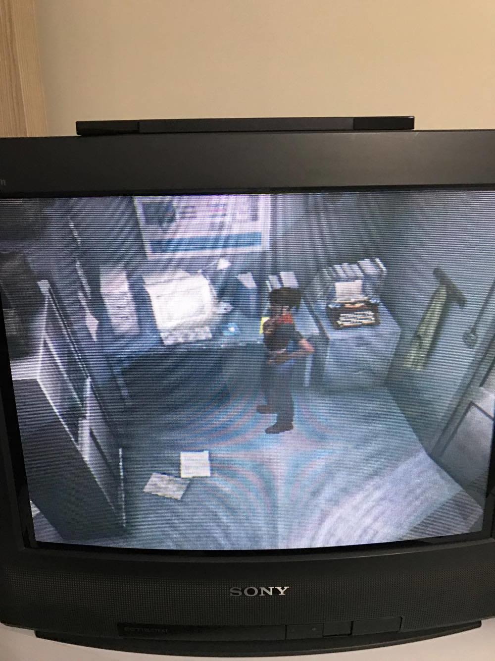

Bugün  ps2 de Resident Evil Code Veronica ya başlayayım dedim. Rgb scart dediğimiz kablo ile bağlı uzun süredir ps2 oyunu açmamıştım. Ps1 oyunlarını oynuyordum en son görüntüyle ilgili bir sıkıntım yoktu. Ancak bugün o kadar koyu geldi ki görüntü oyunu oynamak işkence gibiydi özellikle karanlık yerlerde. Biraz araştırma yaptım sonra kabloyu açtım internette bulduğum şekilde.
Kablo bu şekilde R G B 220 uf kapasitörler mevcut ve direnç. Keskinlik ve renklerle ilgili sorun yok sadece fazlasıyla koyu. Kompozit kablo bağladım ps2 ye resmen aydınlanma çağı yaşadım ama kalite yerlerde tabi. Bu arada Sony Crt tv üzerinde bu olanlar, sadece sorun ps2 de. Fat ve slim cihazda denedim sonuç aynı. Bu konuda bilgisi olan veya çözüm sunabilecek var mı? Ney

Aynı kabloyu farklı konsollarda denediğini ve aynı karanlık görüntüyü aldığını söylüyorsun değil mi?
Sorun kablonun içindeki AC coupling kondansatörlerinin ESR'ının artması gibi gözüküyor. Sorunun "Türkçesi" kısaca kondansatörler cortlamış

Başka kablo da denedim aynı şekilde sonuç çözüm olarak wii de oynuyorum şuan ama bayağı can sıkıcı. :/
Şimdi çözdüm sorunu scart çoklayıcıdan sanırım kaynaklı ps2 kablosunu ona bağlayıp tv ye bağlayınca koyu oluyor direk bağladım şimdi koyuluk bir nrbze gitti. Çoklayıcı da wii xbox falan bağlı sadece ps2 de sıkıntı oluyor sanırım kablo bileşenleri ile ilgili sorun.

Çoğu CRT TV'de RGB modunda renk/ışık/contrast ayarı yapılamıyor. Belki servis menüsü açılarak halledilebilir.

Çoklayıcının tipi nasıl, şu meşhur gri yandan butonlı plastiklerse onlar sinyali çamur edip yolluyor. Cihazı direkt tv'ye takınca fark gece gündüz gibi oluyor.

Çoklayıcı gri kırmızı butonlu görüntüyü çamur gibi yapmıyor en azından wii de normal ama çok az da olsa parazit var, dikkatli bakmak gerek.
Şuan görüntü fotoğraftan belli olmuyor ama olması gerektiği gibi.
