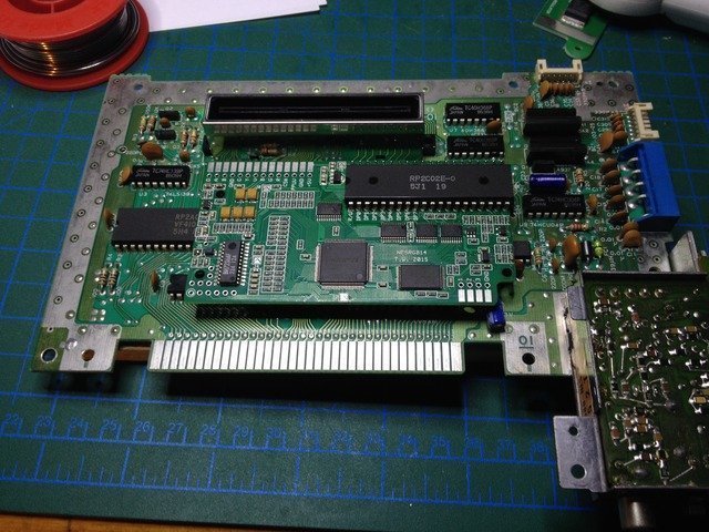

Bir sonraki işlem ise daha önce sökmüş olduğumuz PPU'yu NESRGB PCB'sine lehimleme işlemi. Şimdi burada PPU'yu neden lehimliyoruz ki? Ona da bir soket taksak olmazmıydı diyenleriniz olabilir. Evet bu mantıklı olurdu ancak maalesef NES frontloader modelinde bir kat daha entegre soketi kullandığınızda tüm anakartı kaplayan alt metal plaka yerine oturmuyor. Yani kaçak kat çıkmamıza izin yok.
Neyse, PPU'yu NESRGB kartındaki deliklere taktığımda bir başka sorunla karşılaşıyorum. NERGB'yi NES anakartındaki PPU soketine takmamıza yarayan pin headerların kartın üstünden çıkan uçları PPU'nun alt tarafında boydan boya ortasına denk geldiğinden bu sefer PPU'nun bacakları deliklere kısa kalıyor.
Bunun için de pin headerların yukarı çıkan bacaklarının fazlalıklarını tek tek yan keski ile kesiyorum. Burada dikkat edilmesi gereken şey çok dipten kesmemek. Eğer çok dipten keserseniz, lehim orada daha kalın olduğundan zorlanırsınız ve daha fazla güç harcamak zorunda kalırsınız ve bu sebeple eğer yan keskiyi oynatırsanız pin'in lehimlendiği noktadakiki deliğin oynamasına ve bağlı olduğu ince bakır hattın kopmasına sebep olabilirsiniz. O yüzden sadece yeteri kadar kesin. Ucundan acuk
Şimdi PPU deliklere yeterince rahat oturabildi. Bu şekilde PPU'yu da lehimleme işlemini tamamladık.
Fazla lehim pastasını da alkollü diş fırçası ile temizledikten sonra...
Artık hazır olan NESRGB kartını yerine takıyoruz...
Yüksekliğini ve yerine tam oturup oturmadığını, engel bir şey var mı diye kontrol ediyoruz.
Sorun yok gibi gözüküyor
