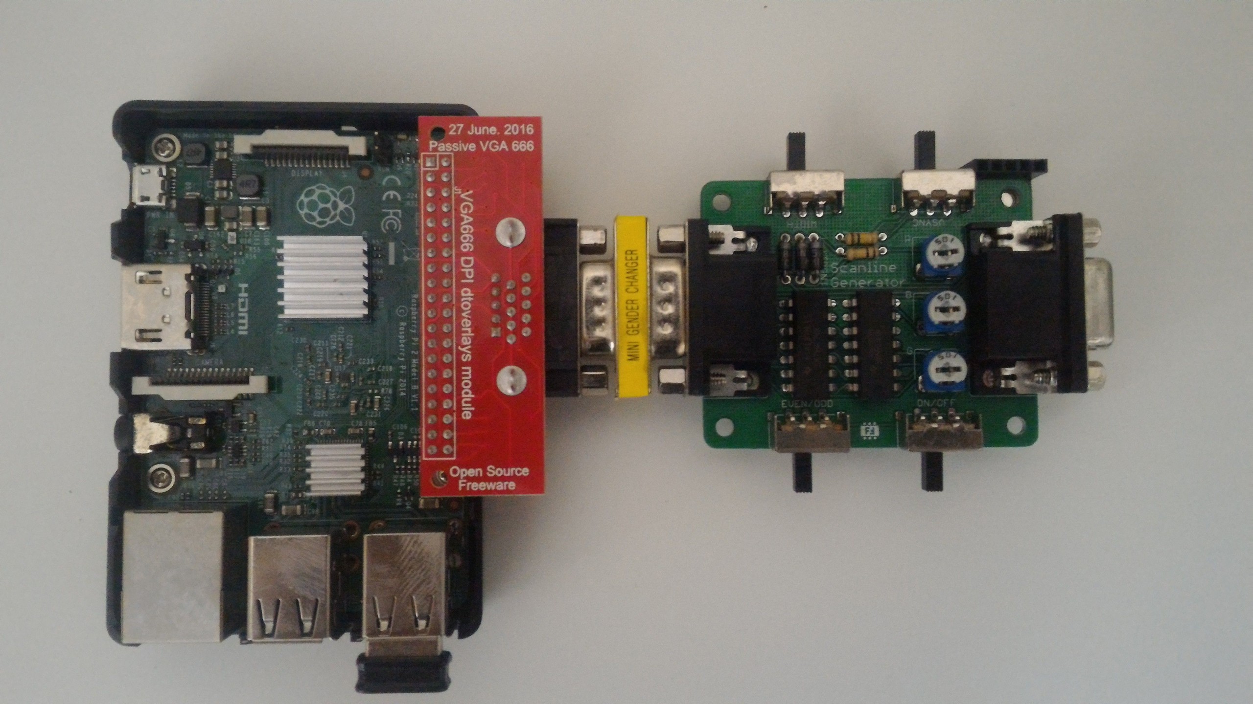

Kusura bakma hocam hiç birşey anlamadım Amaç sadece scanline ise şöyle bir setup işinizi görebilir ;

Hiçbirşey satın almanıza gerek yok.
Monitor LCD ise, emulatör yazılımınızla birlikte crt shader kullanın.
Monitor crt ise, çıkış çözünürlüğünüzü 720 x 400 veya 640x480 olarak ayarlayın.
Piyasadaki donanımsdal scanline çözümleri lcd ve sadece 640x480 single veya 1024x768 double scanline olarak sonuç verir.
