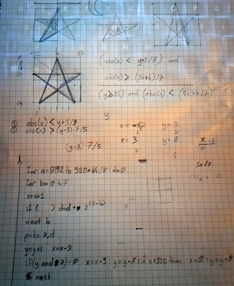

« Yanıtla #365 : Haziran 03, 2017, 02:46:02 ÖÖ »
Senin yıldız daha güzel. Ben işin başında, yanımda bilgiayar yokken başladım, kareli kağıda çizdim. (w*4<yandw>y-60ory>30andw<60-y) formülünü kağıt üzerinde çıkardım. Optimizasyonlar hep onun üzerinden gitti. Aslında bu formül ve ifade ettiği yıldız ideal yıldız değil, o an için karaladağım birşeydi. Belki ideal olsa daha kolay optimize olurdu yada olamayabilirdi... Kahkaha
Bu arada tam detayına bakmadım ama senin yıldız formülün sanırım daha kısa.
deli : (w*4<yandw>y-60ory>30andw<60-y)
Skate: (z<y/3andz>-morz<mand32>m)

Ben son yöntemde iki yöntemi mixledim aslında. İlk başta x,y üzerinden gidip adresi hesaplıyordum. Sonra adres üzerinden gidip x ve y yi bulduğum bir versiyon yaptım. Sonra her 8 bit için x in bir anlamı olmadığını farkettim zira byte byte yazmak daha efektif oluyordu, son olarak yani bu gece paste ettiğim kodlarda gene x ve y üzerinden giden yönteme döndüm ama bir farkla. Her 8 bir dolunca data değişkenini sıfırlamamak için shift register gibi birşey yaptım. d=0: dan kurtuldum ama 255and geldi bu sefer. Olsun gene de her bir satırı bir döngüde yapıyor olmak adres hesabını kolaylaştırdı...
