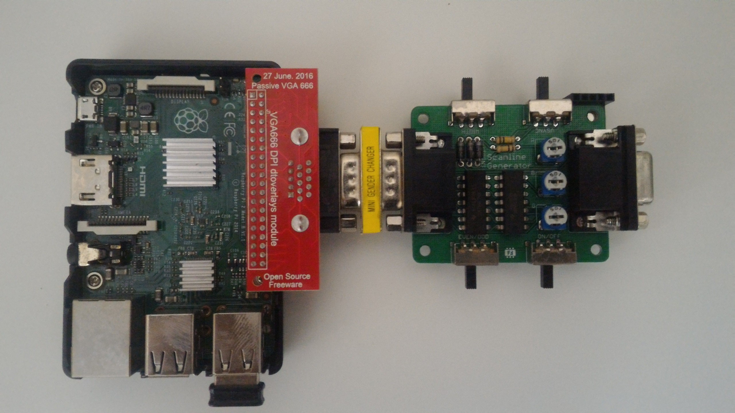

RasPi3 / VGA666 ve Pi2SCART ile 15Khz alınabiliyor, önemli olan "hdmi timings" ayarları. Frontend olarak RetroPie derim, pixel perfect emulasyon için artıları var.
« Yanıtla #9 : Mayıs 22, 2017, 23:24:55 ÖS »
VGA666 uzun bir süre önce almıştım. En basit yöntemle yani herhangi bir aktif yahut pasif eleman kullanmadan doğrudan VGA'dan scart bağlantı yöntemini deneyeceğim. Deneyimlerimi paylaşırım.
« Yanıtla #10 : Mayıs 23, 2017, 01:17:52 ÖÖ »
Düz bağlantı ile Televizyondan görüntü alabildim
Bu nanelere oyun kurma konusunda çok becerikli olmadığım için elimde bulunan snes rom'larından birini attım.
Denemek için Lakka kurdum. Görüntü muhteşem Scart bağlantısını yaparken ses bağlantısı yapacağımı unutup kabloları kısaltmışım. O yüzden ses yok, daha sonra sesi raspberry pi'ın 3.5mm çıkıştan aldım. Sunset Riders'ta muhtemelen emülasyondan kaynaklı sesler parazitliydi. Super mario bros'ta öyle bir sıkıntı olmadı.

http://retrorgb.com/rpi240p.html
Bu adresteki config'lerden birini kullandım. İmaj sd karta yazıldıktan sonra sd kartın kökündeki config.txt dosyasının en altına yapıştırılıyor. Bunun haricinde ekstra bir şey yapmadım.
Farklı konfigürasyonlar farklı çözünürlük desteklerini sağlıyor sanırım. Bazı oyunların yazı içeren kısımları için çözünürlük yetmiyordu mesela.
