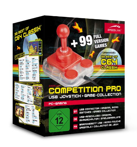

Ben aşağıdaki USB joystick'i modifiye etmiştim, artık Amiga ve C64'te en çok kullandığım joystick bu. Kolu metal olduğu için oldukça da sağlam aslında. Yani benzer USB joystickleri de modifiye etmek çok zor olmayabilir.
https://www.amazon.co.uk/Speedlink-Competition-Joystick-Classix-Collection/dp/B002ZG7852
