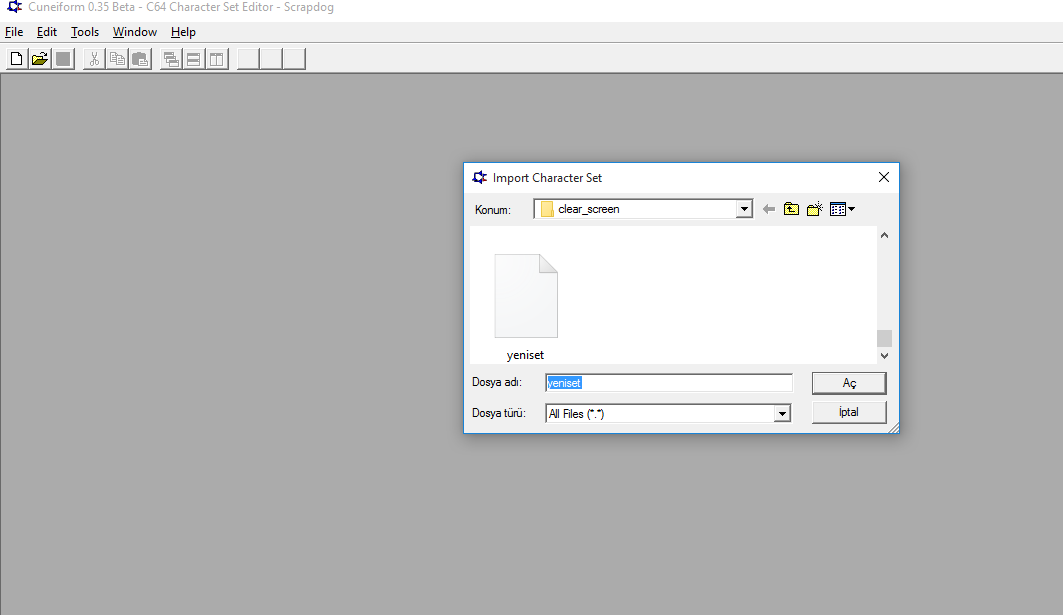

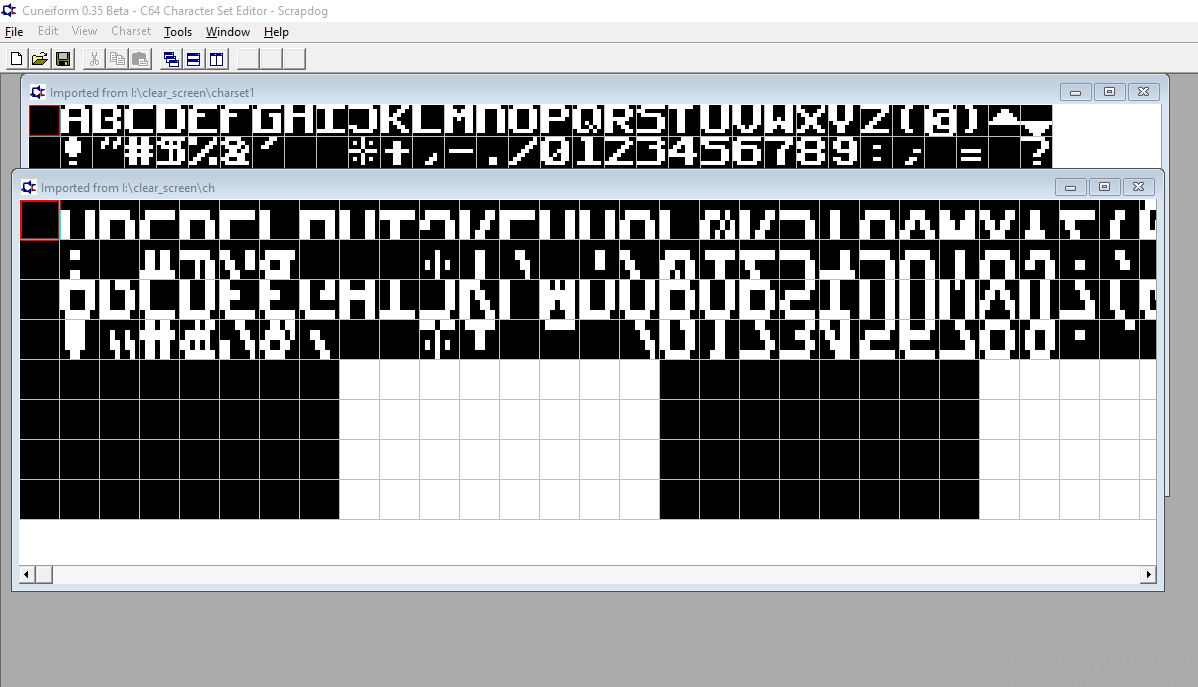

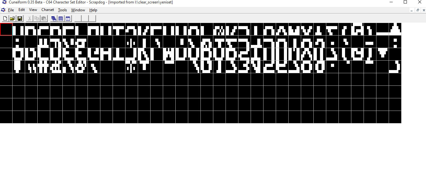

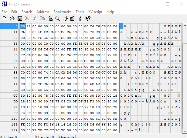

Karakter setimizi değiştirerek devam edelim. Buradan 1x1 olacak şekilde karakter seti seçebilirsiniz Çünkü konumuz 1x1 karakter setini 1x2 yapmak. Ben craze_cool.64c karakter setini seçtim
Şimdi kodumuza ekleyelim.

Peki, acaba programımız doğru çalıştı mı? Yani $3800 adresine yeni karakter setimizi düzgün bir şekilde oluşturdu mu?
Bunu öğrenebilmek için farklı metodlar var tabii. En basiti karakter setimizi göreten ilgili register'a yeni karakter setinin yerini yazabiliriz
Yani;
   lda #$1a
   sta $d018
olan adresi,
   lda #$1e
   sta $d018
olarak değiştirerek;
sonuca bakabiliriz. Gördüğünüz gibi ekranda yarım karakterler görünüyor.
Veya;
Vice'da önce Action Replay6 kartuş image'ı yüklüyorum.
Sonra programımı atıp, F3 ile çalıştırıyorum. Alt+R ile resetleyip, sırayla F7 ve F8'e basıp monitör programını çalıştırıyorum.
s"dosya adı",8,3800,4000 komutu ile, hafızanın $3800 ve $4000 arasındaki datayı kaydediyorum.
Bu dosyanın ilk 2 byte'ı hafıza adresini tuttuğundan, karakter seti programı ile açtığımızda muhtmelen karakterlerimiz 2 pixel yukarı kaymış görülecektir.
Bu yüzden herhangi bir Hex Editör ile ilk 2 byte'ı, yani 00 38'i uçuruyoruz.
Sonra da yeni dosyamızı kaydedip,
Karakter Seti programı ile File/import diyerek
bu dosyayı yüklüyoruz.
Tam olarak anlaşılabilmesi için, 1x1 ve yeni ürettiğimiz karakter setimizin görüntüsünü üst üste koydum. Bu şekilde daha iyi anlaşılacaktır
Dikkat ederseniz, alt 4 byte data yukarıda, üst 4 byte data'da onun 64 karakter ilerisinde.
Programımız doğru çıktıyı vermiş
