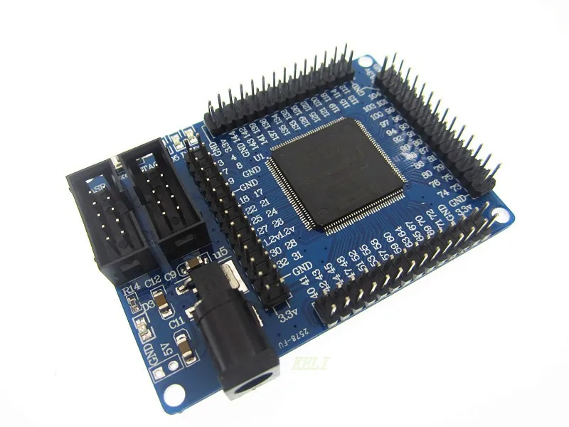

Selam, gotek henüz fikir aşamasında ama daha başlamadım.
Aynen, linkteki kartı projeyi yapmak isteyenler sipariş edip 1 ay bekleyerek temin edecekler. Bireysel sipariş olacağı için gümrük problemi olmayacak. Ayrıca FPGA dizili gelmiş olacağı için lehimleme dizme derdi de olmayacak.
Daha sonra ilüstrasyondaki kırmızı PCB yi benden dizilmiş olarak temin edip, iki kartı birbirine takınca HDMI-520 yani Amiga HDMI scandoubler elde etmiş olacağız.
J5- HDMI
J6- Amiga stereo ses girişi, zira ilgili port üzerinde ses yok
Evet 23F temin etmek gerekecek ama ben bulamıyorum. 25F kesip kullanacağız sanırım...

@delimawi : Bende var bunlardan, güzel oldu bu   Dev board üstündeki güç girişi kullanılmayacak herhalde, daughter board'dan alacak gücü değil mi?
« Yanıtla #18 : Temmuz 24, 2017, 23:44:55 ÖS »
Güç port üzerinde var, ancak speklerde 100mA demiş. Bu kartlar 100mA den fazla çeker kanımca. Ya üzerindeki soketten ya da amiga portundan alacağım ama henüz kesin değil...

Yok o değil, i_r_on'un gönderdiği linkte görülen FPGA geliştirme kiti alınacak, delimawi'nin gönderdiği linklerdeki cihaz FPGA'yı programlamak için. Herkesin almasına gerek yok, ama alsanız da olur çok pahalı birşey değil zaten.
https://www.aliexpress.com/item/ALTERA-FPGA-CycloneII-EP2C5T144-Minimum-System-Development-Board-Learning-Board-FZ0697/32246874592.html
Bu arada bende de 1 tane var bundan. AliExpress 11.11 çılgınlığından almıştım bir ara. Kahkaha
