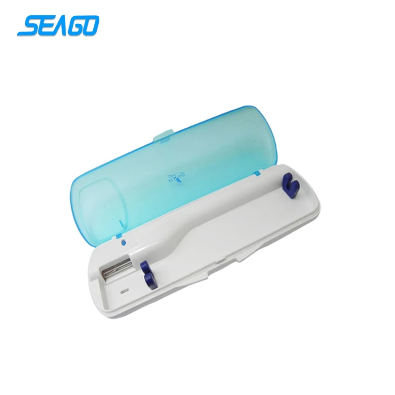

« Yanıtla #29 : Ağustos 07, 2017, 02:34:43 ÖÖ »
Ben hepsiburada'dan aldığım diş fırçası hijyen nanesi ile 4-5 turda siliyordum. Bence iş görür.
Şöyle bir şeydi benim kullandığım,
Daha sonra aliexpress'ten ucuz bir eprom silici aldım ve kurtuldum. Silme işi ile uğraşmak istemiyorsan Eeprom'lar eprom'lardan daha ucuz. Alışveriş yaparsan bunlardan da temin et derim.
