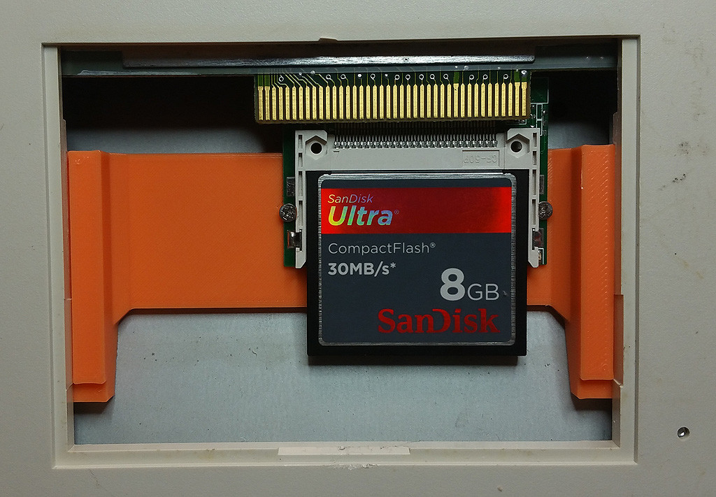

Gökçe sağolsun, geçtiğimiz günlerde Amiga 600'ü bir hayli toparladım. Furia ile uyumlu ve boot edebilen bir Sandisk Ultra 8GB kart edindim. Ama anladım ki bu kartı bilgisayar içine bir şekilde yerleştir ve unut olmayacak. Zaman zaman bu karta erişmek, PC'ye takıp WinUAE ile program atmak vb gerekecek. Bilindiği üzere A600'ün de klavye filmi biraz hassas, defalarca kasayı açıp kapatmak da istemiyorum. Benzer şekilde kasanın sağında solunda bir delik açma gibi bir niyetim de yok. Düşündüm ve farkettim ki, furia dan sonra ben bu bilgisayarın memory expansion slotunu hiç kullanmayacağım. E o zaman bir şekilde CF yi buraya monte edersem, gerektiğinde alt taraftaki kapağı kaldırır ve CF ye erişirim.

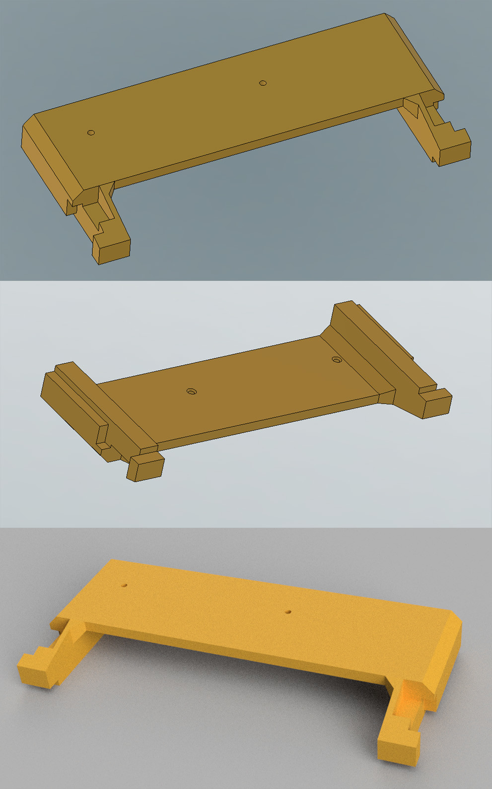

Bu amaçla Fusion 360 kullanarak, yapıştırma, kesme, delme gerektirmeyen bir aparat tasarladım. Final haline gelmesi için 3 deneme yapmam gerekti.
İlkinde toleranslar fazla geldiği için bol oldu. İkincisinde sıkı geçme oldu fakat bu sefer klavyeyi takınca sıkıştı, uç kısmını biraz eğimli yapmaya karar verdim. Üçüncüsünde gene birkaç ince ayar yaptım ve sonuncusunda tam istediğim gibi oldu.
Aşağıdaki çizimler final haline ait.

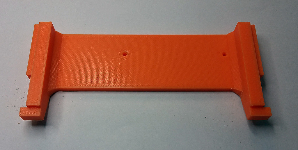

Hemen 3D printer ile baskıyı alıp, montaj aşamasına geçiyoruz.

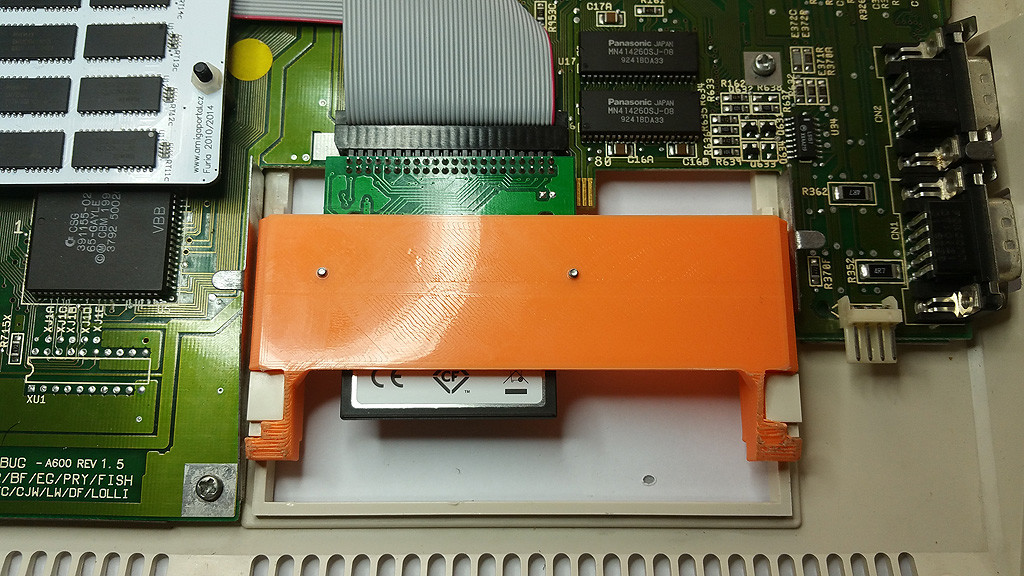

CF Kart okuyucuyu monte ediyoruz. İki adet M2 vida yeterli oluyor. Gerekirse altına ince çift taraflı bant da yapıştırılabilir.

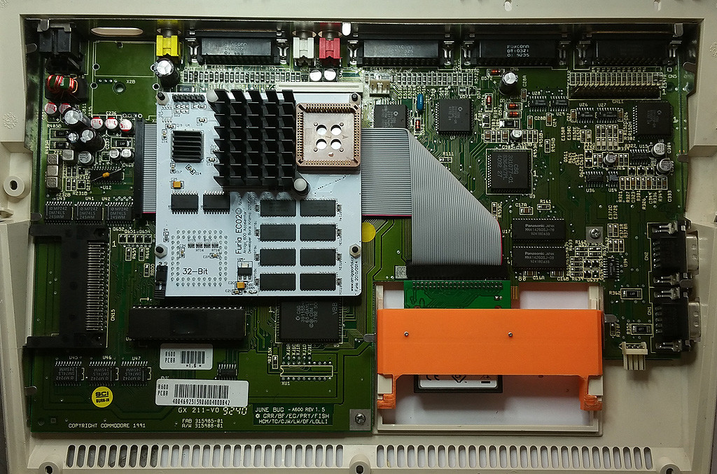

Parçayı A600 içerisindeki yerine oturtuyoruz. Dikkat, parça sıkı geçme, oturtmak için biraz bükmek gerekiyor.
IDE Kablosunu furia altından geçirdim, uzunluğu da tam yetti.

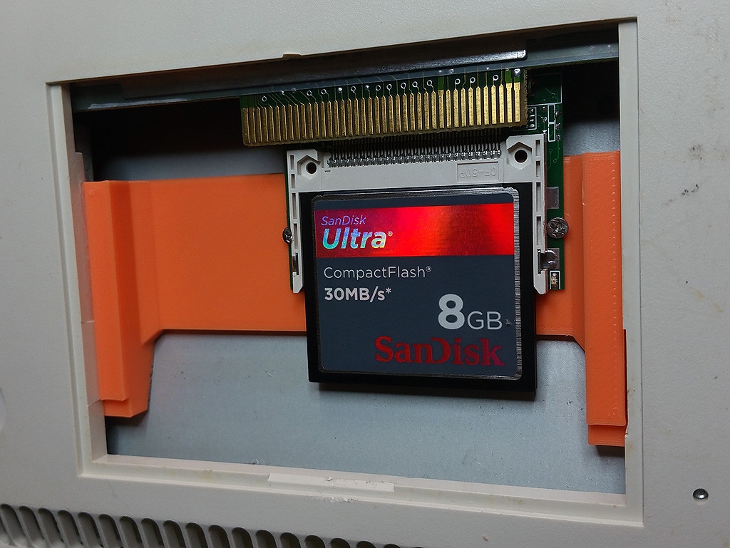

Montaj sonrası alttan görünüm. Dikkat edin, parçanın uç kısmındaki eğim klavye eğimi ile uyumlu.
Bu parçanın CF dışında kalan kısmına ileride belki DF0: DF1: Selector switch ve/veya ROM switch ekleyebilirim. Boş yer mevcut.
Son olarak yapmak isteyenler için STL model dosyası ekte. Bir 3D yazıcıda bastırabilirsiniz.

@Toddler, yarın ölçer net bilgi veririm. Gökçe'den almıştım kabloyu, gerçi biraz hile yaptım sayılır. Önce kabloyu kıvırıp tam olarak deliklerin yerlerini belirledim. Tasarımı o şekilde finalize ettim.
Ama dediğim gibi CF adaptör farklı ise yada tam denk gelmez ise, ince cift taraflı bant da iş görür. Vida şart değil.

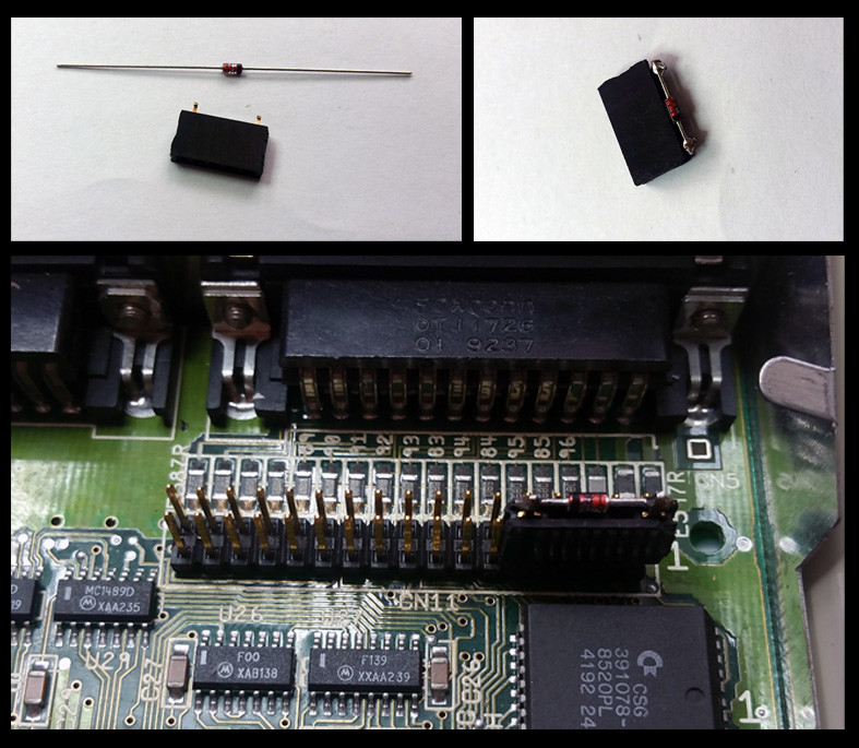

Zamanında cf kartı soldan monte etmiştim. cf kart adaptörü amiga üst kapağına monte edip giriş kısmını sol taraftan açmıştım. istenilirse üstündeki hd ışığıda yanına alınabiliyordu. bu şekilde olduğu zaman bir kez yapılıyor ama amiganın içini açmaya gerek kalmıyor. Giriş kısmını açmak da çok zor bir mevzu değil.

@Gökçe, Evet RAM bölümü iptal oldu ama zaten bu hızlandırıcı kartlar çıkınca mertlik bozuldu, RAM'e gerek kaldı mı ki?
Clockport ve USB için, geçen konuştuk, anlatmıştın ama o konuyu biraz detaylı inceleyeceğim. Teknik olarak belki o işler için bir başka yerli çözüm üretebiliriz. Şu anda afaki konuşuyorum, dediğim gibi teknik detayına bir bakmam lazım.
Renk ise malesef dert. Aslında bu projeler için istediğim, bej/gri tarzı bir filament ama malesef bulamıyorum. Madem renk tutmuyor bare "seksi" bir renk olsun diye turuncu basıyorum. Nedense turuncu hoşuma gidiyor. Aslında yeşil de var ama tam fıstık yeşili. Kahkaha
Son olarak evet bulaştı hastalık bana da biraz sanırım. Kahkaha
Benim A600 'leri deldirmeden df0 switcher yerleştirim cf yanına. Çok güzel zamana geldi şahsım adına. Tekrar teşekkürler @delimawi
@Phoenix, benim de bu şekilde bir düşüncem var. İstersen hemen bastırma, belki bir kaç güne kadar switch delikleri de olan bir halini paylaşırım.
@Def Leppard, aslında senin yerleştirdiğin yer çok daha güzel ama, kesip biçmeye gönlüm razı olmuyor. Bu arada tuşları nasıl siyah yapıyorsun? Yani beyaz yazılarını kast ediyorum.
Bir de son olarak, sanırım 5-6 kişi download etmiş. Eğer bastıracaksanız CF okuyucunuzu montaj öncesinde kontrol edin. Örneğin master slave select jumper vb gibi yükseltiler varsa bir ihtimal RAM yollarına temas edebilir. Ben örneğin master slave jumper'ı iptal ettim. Ama etmeseydim de sığıyordu sanki. Gene de kontrol etmekte fayda var.
