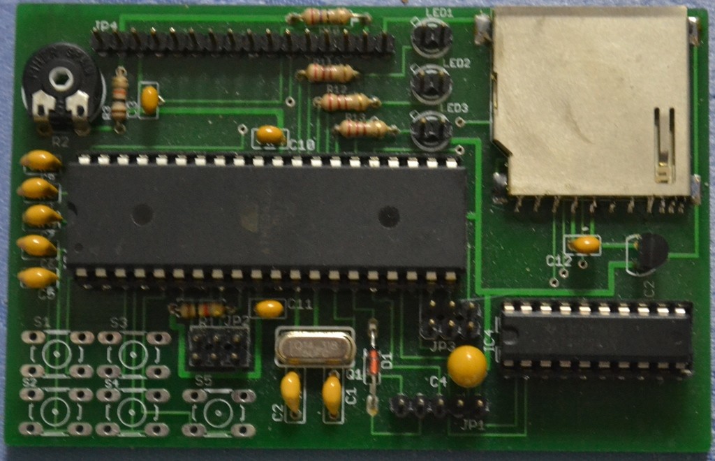

Selamlar,
Amibay'de gezerken, sio2sd anakartı satan birini gördüm(link aşağıda). Türkiye'den de byeni nickli bir arkadaş satın almış.
http://www.amibay.com/showthread.php?89351-SIO2SD-Pcb
Bunu ve gerekli diğer gerekli chipleri temin etsem kendim birleştirebilir miyim? Veyahut bunun zaten yapılmışı var diyen bir arkadaş var mı?

Lehim beceriniz varsa devrede özel bir eleman yok, hepsi yerli piyasadan temin edilebilecek şeyler.
Belki Atari'te girecek SIO soketi için bir tape kablosu hacamat etmek gerekebilir sadece...
Standart başka bir şeyden devşirilebilecek bir soket midir ya da piyasadan temin edilebilir birşeymidir bilemiyorum tabii

Lehim becerim yok. Ama 4 tane alıp belki 1 tane çıkarabilirim öğrenene kadar
. Tabi benimki tamamen cahil cesareti şu aşamada.
Tape kablosunun ucu ebay'de ve polonya'da bir sitede bulunabiliyor.
Sio2sd projesi (board şeması, gerekli software, etc.) de open source olarak bu sitede varmış.
http://sio2sd.gucio.pl

Diğer gerekli parçalar;
- ATMEGA32-16PU
- L78L33 78L33 3.3V 100mA low drop out Voltage regulator
- SD Card slot
- 14.31818MHZ/14.31818 MHz Quartz Crystal
- Switchler
Bir de programlamak için "USBASP Atmel Programlayıcı USB ISP" gerekiyor sanırım.

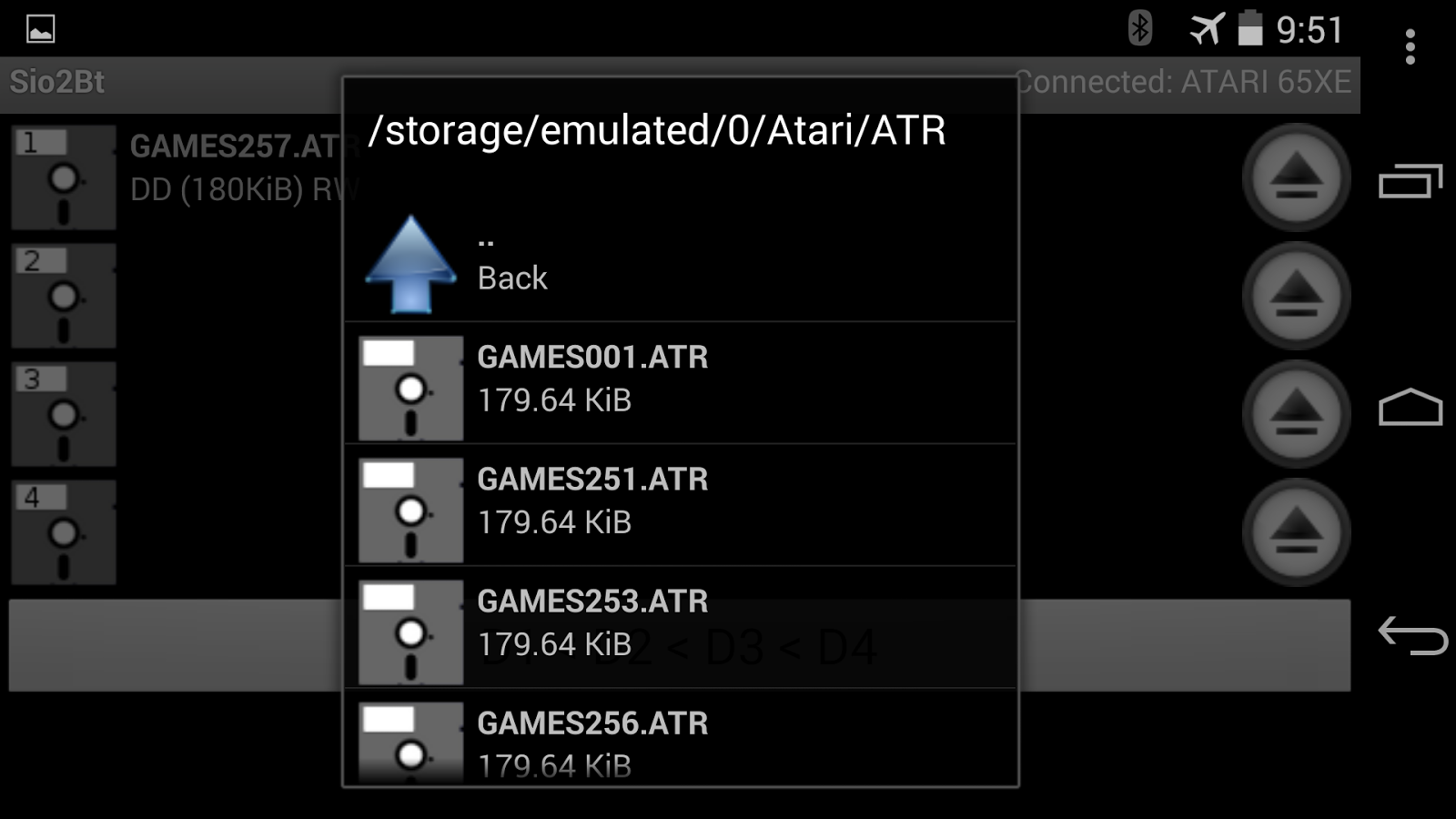

@i_r_on: Daha ucuza SIO2BT yaparak Android telefon/tablet uygulaması ile oyun yüklemek de mümkünmüş.
https://github.com/greblus/aspeqt/wiki/AspeQt-Atari-Serial-Peripheral-Emulator-for-Android#sio2bt
Bu telefon uygulaması:
https://play.google.com/store/apps/details?id=org.atari.montezuma.sio2bt
Bu da 3D SIO plug tasarımı BT modül için:
https://www.thingiverse.com/thing:2331413
Son Düzenleme: Kasım 15, 2017, 00:56:10 ÖÖ Gönderen: Simon (Özay Turay)

Kasım 15, 2017, 01:23:33 ÖÖ »
Android uygulaması arka planda Aspeqt diye bir seri cihaz emülatörü kullanıyormuş. İlk Fatih Aygün diye biri başlamış. 2009'da bırakmış, yerine Ray Ataergin diye biri bakmaya başlamış.
Kim yahu bu adamlar?
http://www.atari8warez.com/ASPEQT.HTML
Beri yandan mecburi olarak iphone kullandığım için bluetooth işi bana ters.
Model alçısı ile pin'lerin diziliminin kalıbını almaya çalıştım, bakayım yarın işe yarar bir şey yapabilecek miyim. Olmadı kafayı gözü yarıp 3d printer'ı adam etmeyle uğraşayım.
