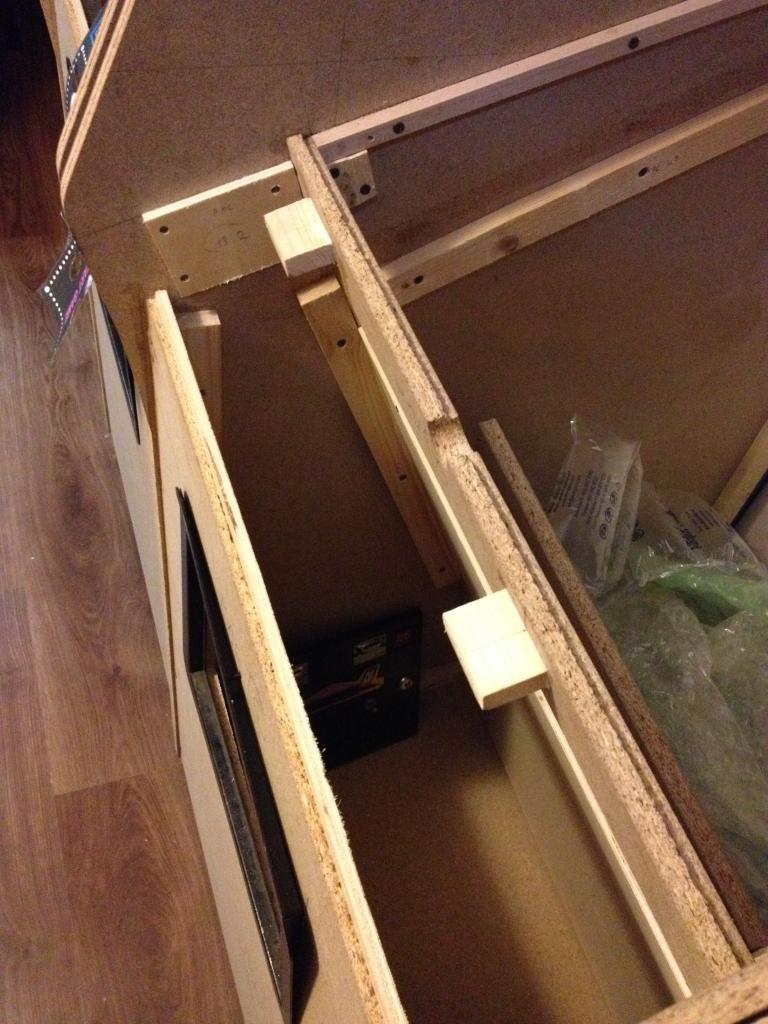

Kontrol panelinin avuç ve bileğimize denk gelen yerlerini yuvarladım freze ile, ki en son üstüne sticker baskı serilip pleksi koyulacak. Pleksiyi ısıtarak kıvıracağım için aşağı yukarı köşenin içi bu formda olur.
Kontrol paneline sürekli yukarıdan aşağı bir güç, tepki uygulanacağı için güçlendirdim. İstediğimiz kadar vurabiliriz butonlara;
Kontrol paneli yukardan aşağıya bu desteğe oturuyor, alttan iki adet vida ile bağlantı kelebeklerine tutturuyorum. Sistem kurulduktan sonra pek sökme ihtiyacı duymam ama yine de belli olmaz, kablo ve siviçlere müdahele için alt kapak aşağı doğru açılır şekilde yaptım;
Marka kısmını iki kat 4 mm cam kullandım, arasına sticker basım dizaynı koyacağım. Arkasına sonra ışıklandırma gelecek, camlar alt ve üst mdf'de açtığım kanallara oturuyor.
Üst tabla klipsli geçme sistem, ışık ya da sese müdahele etmek için kolaylık olur. Ön camı da yukarıdan aşağı sürerek takmayı planlıyorum, kontrol panelinde camın oturduğu kısıma 4 mm kanal açıp camı oraya oturtacağım. Cam için fazladan çıta ve çerçeve kullanmak istemiyorum.
