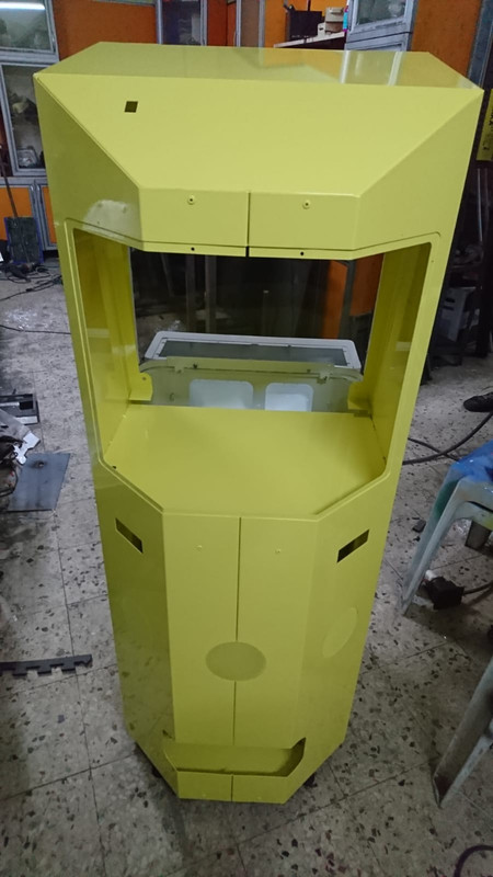

« Yanıtla #47 : Nisan 05, 2019, 22:10:51 ÖS »
Selamlar millet.
Genel olarak kabin bitti sayılır. Sırada ufak tefek dokunuşlar var

1- En önemli kısım ön taraftaki Radüslü aleksi bükümü. Bunun için tekrardan bir kalıp yapmam gerekiyor
2- Speakerlerin montajı.( Resimler ve verilen ölçülere göre çizim yaptığım için bu kısmı atlamışım nasıl olduysa. Metal parçaya dışardan görünmeden hoparlör montajı biraz uğraştıracak. Bazı fikirlerim var ama göreceğiz bakalım )
3-  Kilit mekanizması, tekerler vs. gibi ıvır zıvırın hallolması.
4- En sevdiğin kısım Bezel hazırlama abi Kahkaha . Şimdilik senin yöntem ile çözeceğim ama onun için de ahşaptan bir kalıp yapıp, fiber döküm yapmayı düşünüyorum. Ticari bir proje olacağı için profesyonel çözümler lazım olacak.
Aslında şimdilik çok iyi gidiyorum. Henüz bir hata çıkmadı çizimlerde, sadece yukarda belirttiğim bir hususu atlamışım gibi.
Tam emin olmamak ile beraber bir ay içerisinde; herşeyi ile biter diye düşünüyorum

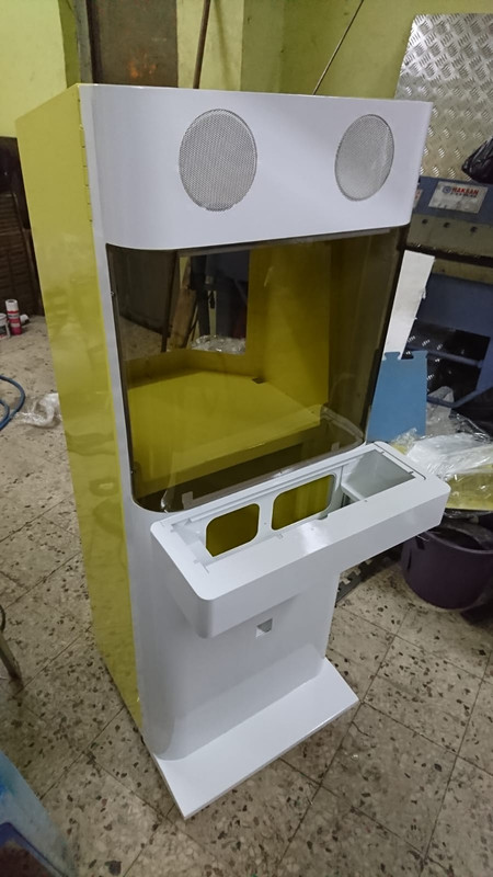

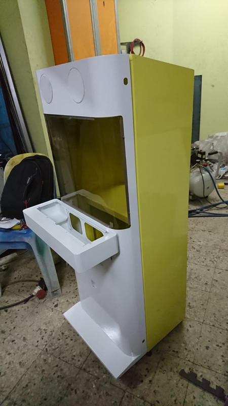

« Yanıtla #58 : Kasım 03, 2019, 07:44:52 ÖÖ »
Herkese selamlar
Biliyorum çok uzun zaman geçti üzerinden ama sonunda projeyi tamamladım diyebilirim.
Kabinin boya işleri bitti. Sadece parçaları yerine yerleştirip toplama kaldı. Zannedersem bir kaç güne kabin çalışır vaziyete geçecektir.
Resimleri inceleyiniz lütfen. Jeton geri iade tuşunun çalışması ile alakalı bir adet de video yayınladım.
