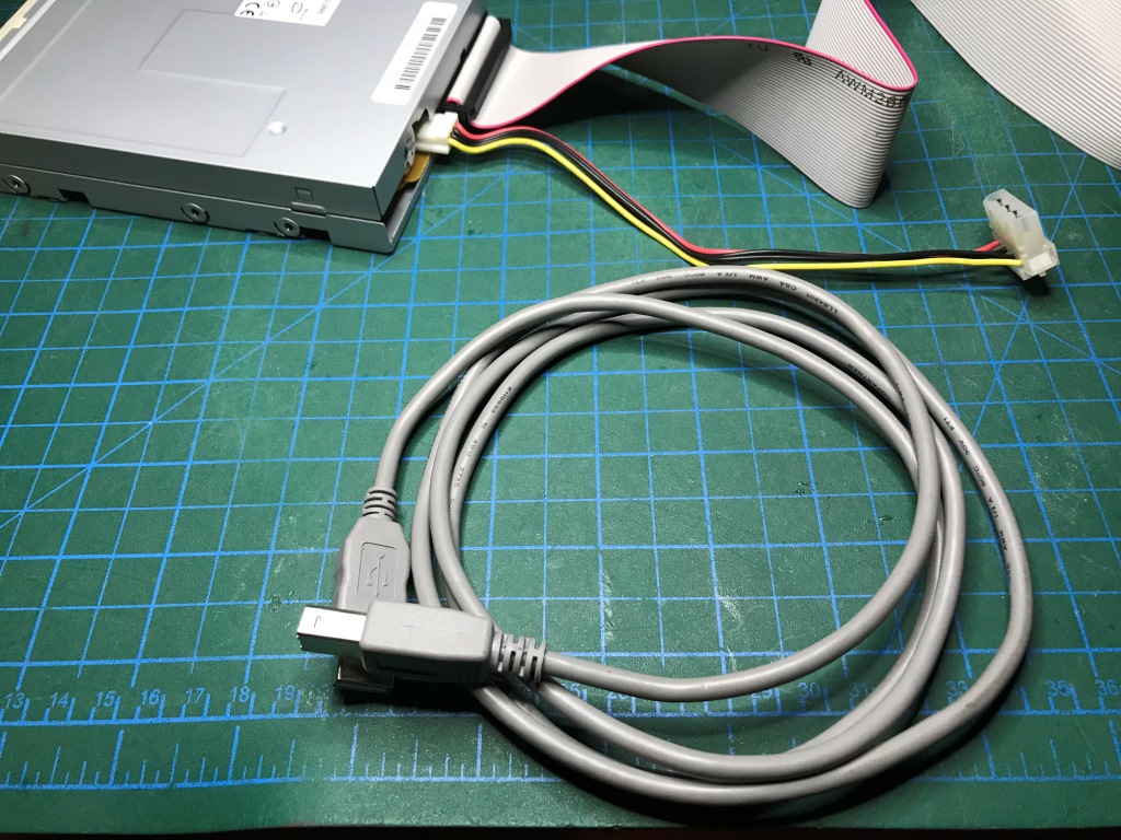

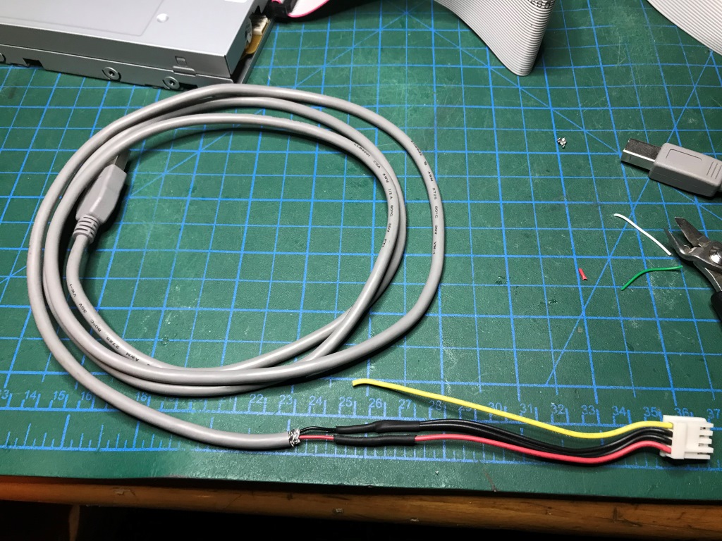

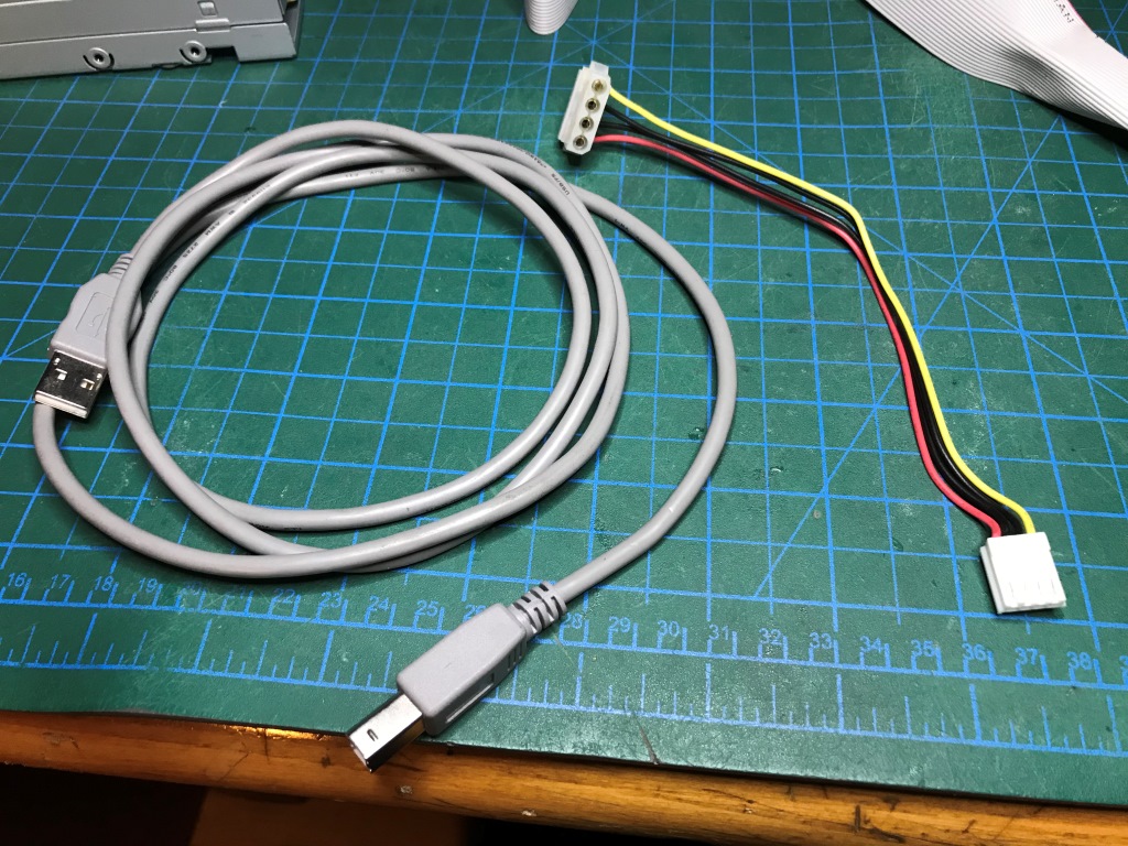

Şimdi gelelim floppy'nin güç kablosuna...
Burada bir kaç alternatifimiz var;
1) Eğer floppy'Niz zaten mevcut bir kasada çalışır vaziyette idiyse PC'Nizin floppy besleyecek soketi vardır. Onu kullanabilirsiniz.
2) Eğer PC'nizin floppy besleyecek kablosu yoksa bu fotodaki gibi molex'den çevirici bir ara kablo kullanabilirsiniz...

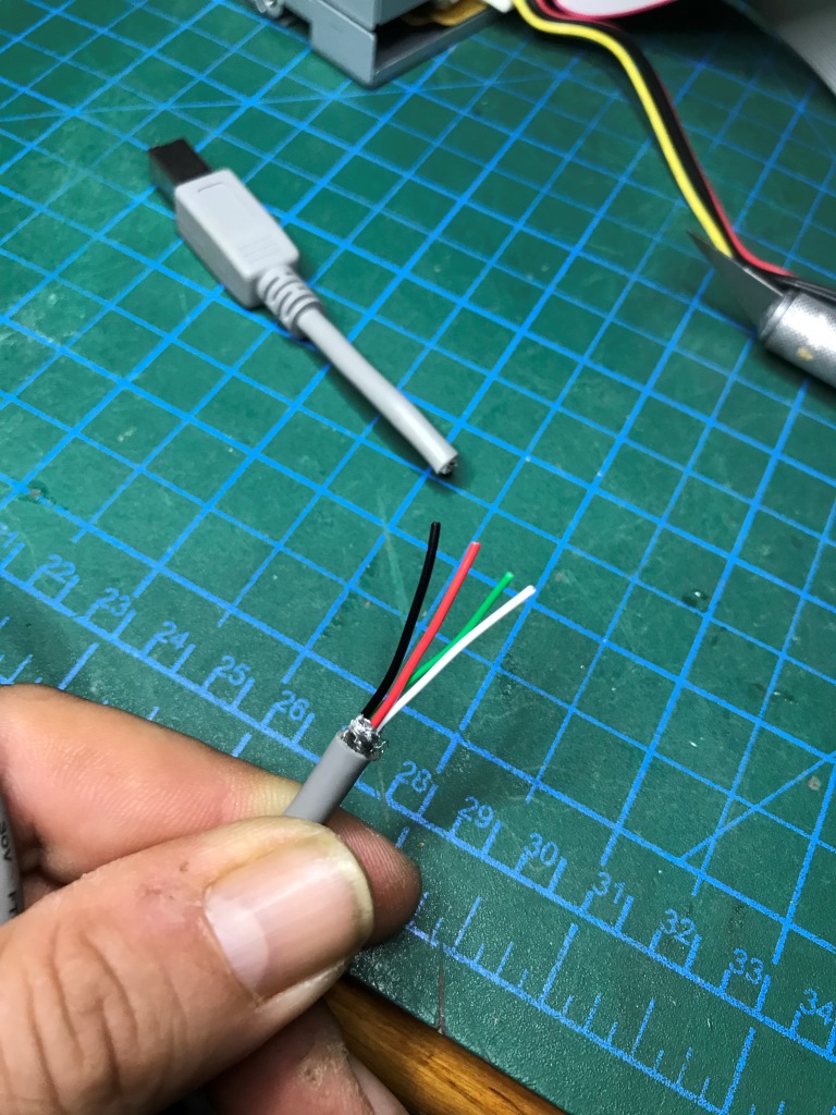

3) ... veya benim gibi, floppy'Yi kasanın dışında kullanacaksanız bir USB kablosunu hacamat edip kendinize güç kablosu yapabilirsiniz. Modern floppy'ler 12V'a ihtiyaç duymuyor
Ben USB kullanmayı tercih ettim...
Bunun için yine ıvır zıvır kutunuzdan bulabileceğiniz bir ucu "toneri çoktan bitmiş ve çöpe atılmış printer" a uyan bu tür bir USB kablo işinizi görür
Kesin ucunu... (PC'ye girecek olan ucunu değil )
Sıyırın kırmızı (+5V) ve siyah ucu (GND) ve floppy soketi molex çevirici kablonun kırmızı ve sihay uçlarına lehimleyin...
Güç kablomuz da hazır...
« Yanıtla #5 : Nisan 26, 2018, 23:01:59 ÖS »

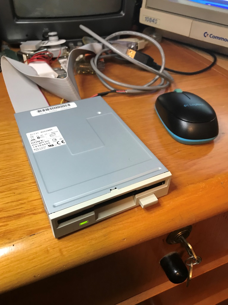

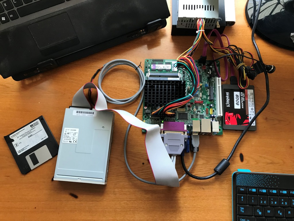

Kablolarımızı hazırladıktan sonra yassı kablonun bir ucunu floppy'ye (kırmızı renkli kablonun floppy'Nin güç soketi tarafına takıldığına emin olun!!!) diğer ucunu paralel porta takın. Floppy'Nin güç kablosunun bir ucunu floppy'ye USB ucunu da boşta bir USB porta takın...
Düzeneğimiz hazır...

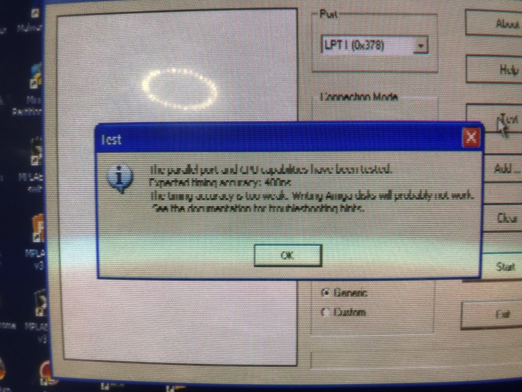

Aslında bu kadar zahmete girip kablolar vs yapmadan önce elinizdeki PC'nin paralel portu işimizi görecek mi bir test yapmamız gerekiyordu.
Bu ADTWin uygulaması paralel port konusunda oldukça seçici.
Ben bu testi yapmadan giriştim işe...
ve sonuç
Bu fotoda pek okunaklı değil mesaj. Ama test butonuna bastığımızda çıkan mesaj özetle bize "bu iş bu paralel port kontrolcüsü ile olmaz aga" diyor
Yaptığı testte 400ns çıkmış her ne yapıyorsa (Eleman web sitesinde baya bi anlatmış manyetik alanlardan flux vs). Kısaca olay bu PC'de kaput...

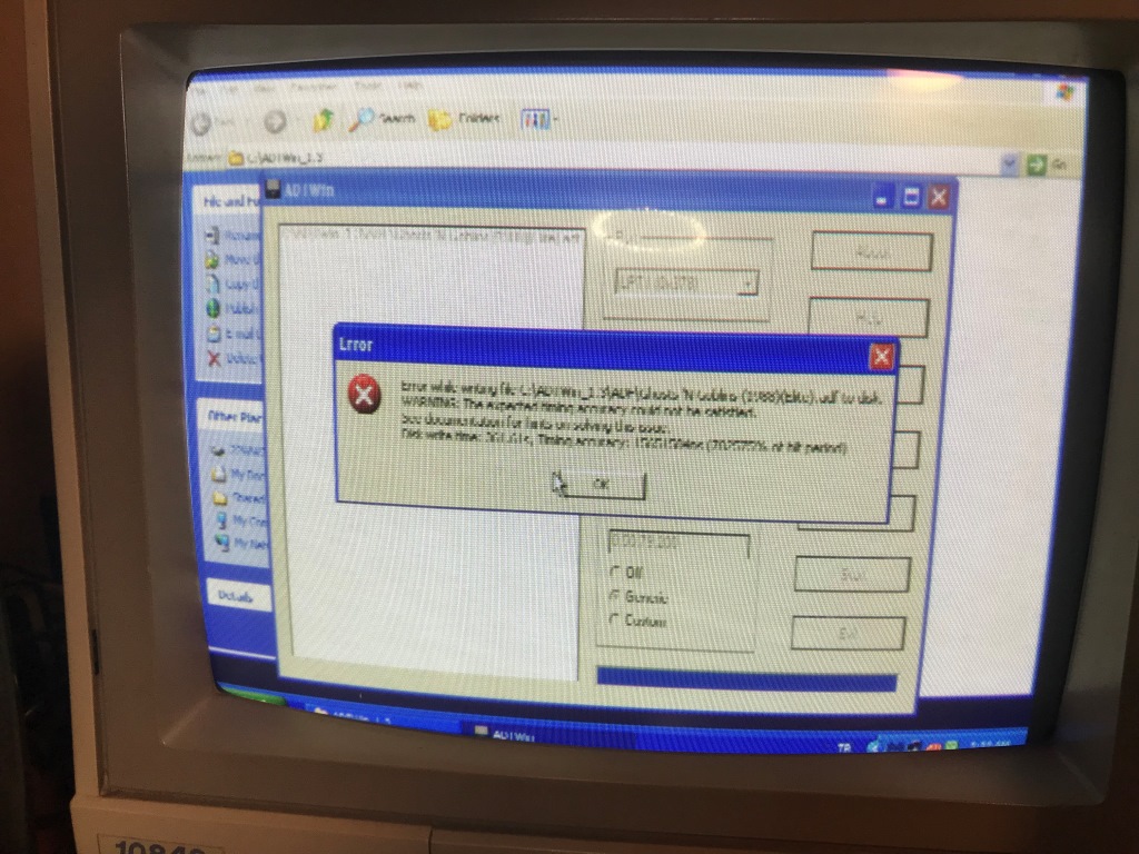

Ben yine de deneyeyim dedim...
Ama yok... Olmuyor...
Nasıl denediysem, adamın dediği gibi "precompansation" ayarını sıfırladım v.s. olmadı...

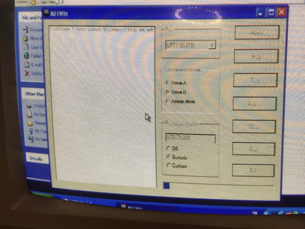

Öncelikle, ADTWin uygulamasını test edin.
Test edebilmek için bile uygulamayı çalıştırmanız lazım zira baya nazlanıyor, bir kaç ufak ayar yapmanız lazım Windows'da...

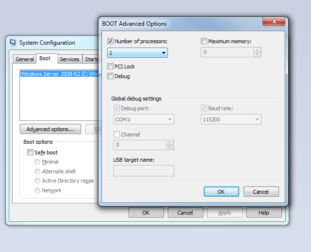

1) PC'nin işlemcisinin sadece tek çekirdek çalışmasını sağlayın.
Bunun için: run (çalıştır) => msconfig => boot =>Gelişmiş ayarlar=>
PC'Yi restart edin...
2) Windows eğer Vista veya 7 ve daha üzeriyse imzalanmamış sürücülerin yüklenebilir hale getirilmesi yani Test moduna alınmış olması lazım. Yoksa program açılırken sürücüleri yükleyemedim hatası veriyor. Bunun için gereken registry güncelleme dosyası paketten çıkıyor ( EnableTestSigning.bat). Bu dosyayı Admin yetkileriyle çalıştımalısınız (Sağ klik => Run As Administrator) ve sonra PC'Yi restart etmelisiniz.
3) Uygulamayı da Admin yetkileriyle çalıştırmalısınız. Ben masaüstüne bir kısayol oluşturdum. Orada da bu admin yetkisi ile çalıştır seçeneğini işaretledim...

- Benim EPROM falan yazmak için kullandığım eski ASUS PC (eski derken baya bi eski 15 senelik falandır) üzerinde paralel port vardı, oh ne ala demiştim... Çalışmadı

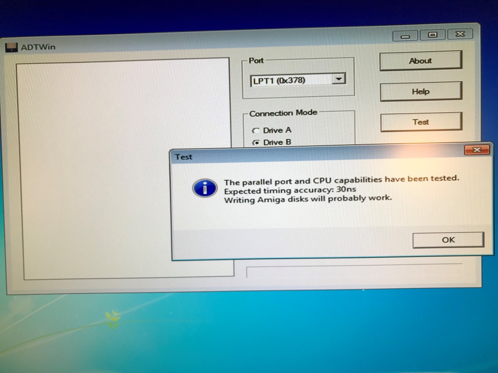

Ancak bu kartı satın alıp denemedim zira aklıma geldi ki elimde fi tarihinde alıp bi köşeye attığım Intel'in Dual Atom işlemcili bir Mini ITX boardum vardı...
Du bakalım bir de onu deneyeyim dedim...
Hah! İşte test edince görmemiz gereken mesaj bu!!! Kahkaha Kahkaha Kahkaha

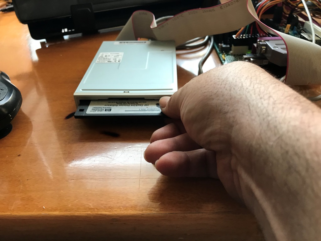

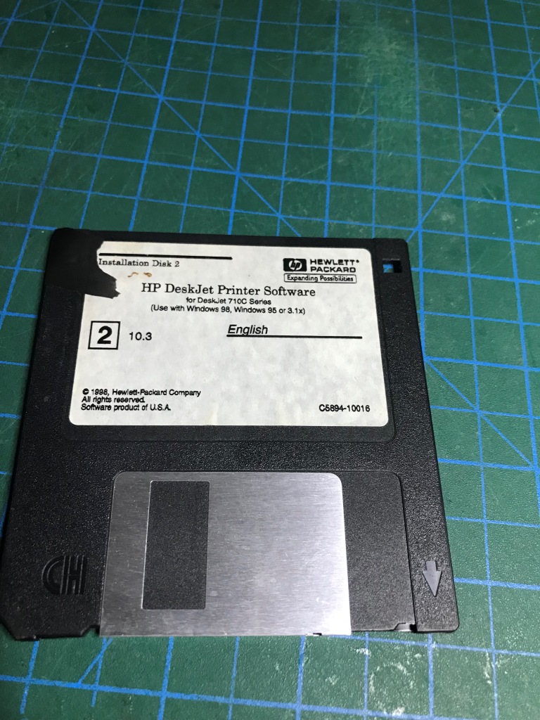

Eleman demiş ki DD floppy kullanın. Malum Amiga floppy'si DD disketleri okuyor. Ama DD yoksa HD disketin kulakçığını kapatıp onu DD gibi gösterebilirsiniz demiş...
Şimdi burada kastettiği kendi yazılımı mı yoksa Amiga sürücüsünün ruh halinden mi bahsediyor bilmiyorum, denemedim ama ben dediğini yaptım.
Disketin HD deliğini bir parça elektrik bandıyla kapattım...
Sonra yazmayı denedim Intel Atom board üzerinde...
İşlem 30-40 saniyede tamamlandı...

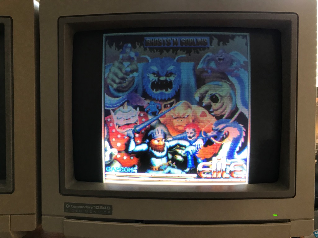

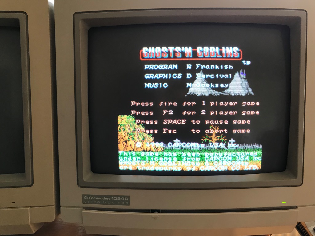

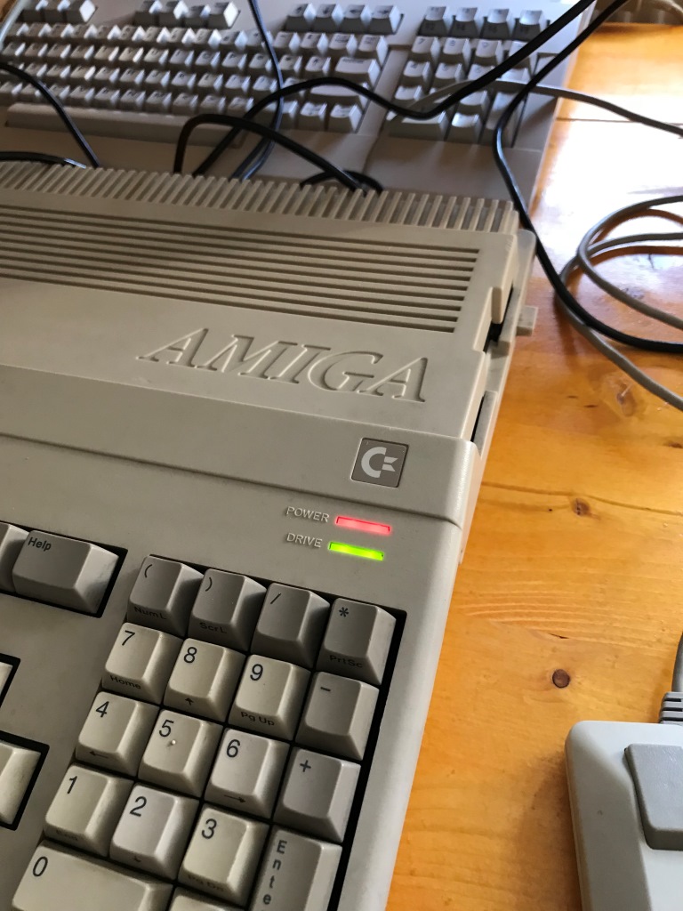

Taktık Amiga'Ya disketi...
ve sonuç Kahkaha Kahkaha Kahkaha

« Yanıtla #12 : Nisan 26, 2018, 23:39:42 ÖS »
ditt dit ditt dittt monitorde ne kadar canlı gösteriyor abi. ellerine sağlık. Benim en buyuk endiselerimden biride orjinal amiga floopimin bozulması aslinda abi external bir pc floopy bağlayabilsek amigaya süper olurdu.
