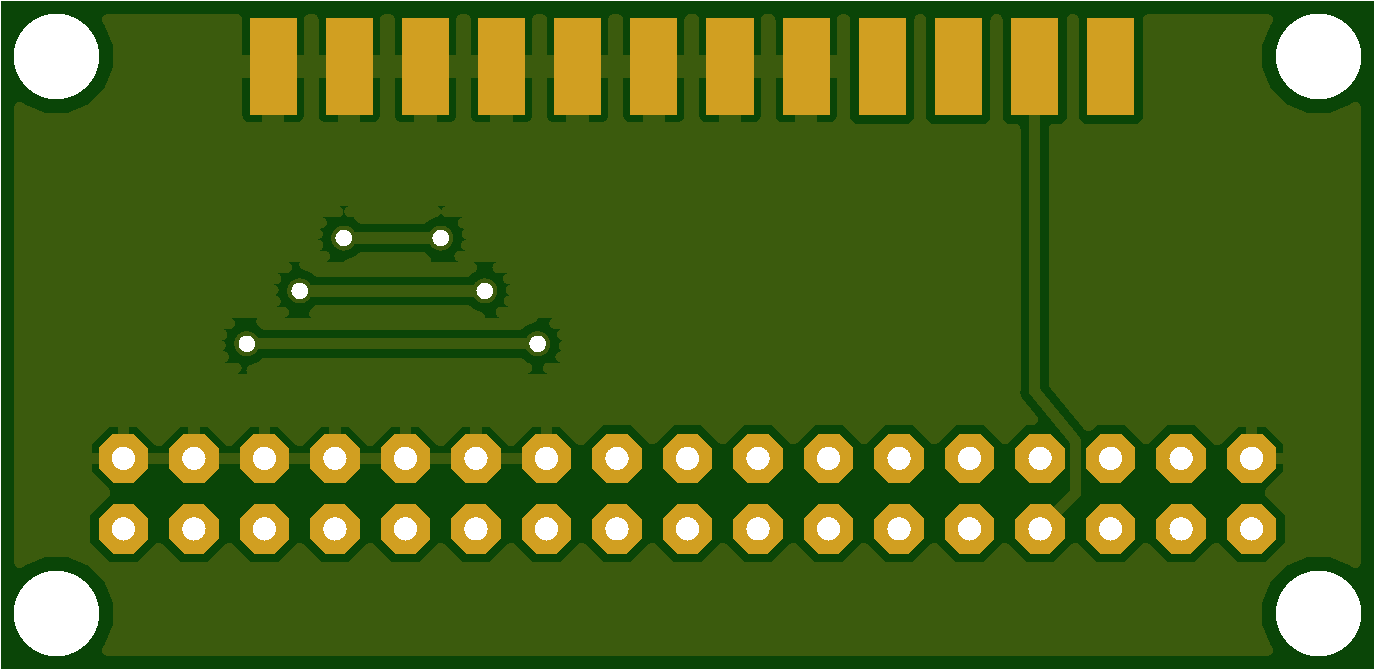

Ben dün gece biraz uğraştım ve eagle kütüphanelerinden hazır konnektörler kullanarak birşeyler karaladım ama içime sinmedi. Yarın nöbette konnektörleri de baştan tasarlayarak birşeyler oryata çıkarabilirim muhtemelen.
TapuinoMini boyutlarında (2.5cm x 5cm) şöyle birşeyler çıktı ortaya. Masum
Eagle Şematik: http://www.commodore.gen.tr/dosyalar/simon/ADTWin/ADTWin.sch
Eagle PCB: http://www.commodore.gen.tr/dosyalar/simon/ADTWin/ADTWin.brd
Tekli Gerber: http://www.commodore.gen.tr/dosyalar/simon/ADTWin/ADTWin.zip
Ancak ben tekli gerber'in kullanılmasını tavsiye etmiyorum maliyet açısından. Evde basacaklar için daha uygun olabilir diye ekledim.
PCB servislerinden bastıracaklar için 10cm x 10cm'lik alana 8 tane sığdırdığım ahtapot sürümü daha uygun olacaktır. Karizmatik
Octopus PCB: http://www.commodore.gen.tr/dosyalar/simon/ADTWin/ADTWin-Octopus.brd
Octopus Gerber: http://www.commodore.gen.tr/dosyalar/simon/ADTWin/ADTWin-Octopus.zip
JLCPCB'de 10cm x 10cm boyutlarında 10 adet PCB sadece 2 dolarmış ve ilk sipariş için kargo ücreti de almıyorlarmış diye duydum. Ahtapot'u basarsanız 80 tane ADTWin cihazı yapabilecek kadar PCB geliyor yani. Kahkaha

@özay " 8 tane sığdırdığım ahtapot sürümü" ne ile yaptın, eagle da mı
Cps2,System11
« Yanıtla #71 : Mayıs 01, 2018, 14:52:06 ÖS »
Evet aynen, Eagle'da kopyala yağıştır ile çoğaltıp dimension layerında oluşturduğum slotların birleşme yerlerine delikler açarak kırılabilmesini sağlıyorum. TapuinoMini'de de aynı şeyi yaptığımdan direk onun şablonu üzerinden hallettim bu sefer.
Yalnız burada bir püf noktası var bileşenlerin isimlerini silkscreen'de gösteriyorsan R1,R2 v.b. şeklinde kopyalarda bunlar sıradaki en uygun değere dönüşüyor R13,R14 gibi yani her parçada parça isimleri farklı oluyor. Ben isimler yerine değerleri kullandığım için 1K, 4K7 gibi öyle bir sorun olmuyor. Ben dirençten örnek verdim ama tüm bileşenler için geçerli bu sıkıntı.
« Yanıtla #72 : Mayıs 01, 2018, 15:37:45 ÖS »
Panel işine gerber'den yola çıkmak sanki daha mantıklı.
Şöyle bir tool varmış : http://blog.thisisnotrocketscience.nl/projects/pcb-panelizer/
« Yanıtla #73 : Mayıs 01, 2018, 18:05:21 ÖS »
Bak bu güzelmiş. İncelemeye aldım.
Edit: Beğenmedim. Çok fazla yer harcıyor, benim 8 tane sığdırdığım alana 8 tane PCB koyduğumda delikleri yerleştiremeyip hata verdi. Sanırım bu program yer sorunu olmayan daha büyük cicili bicili paneller yapmak üzere tasarlanmış.
