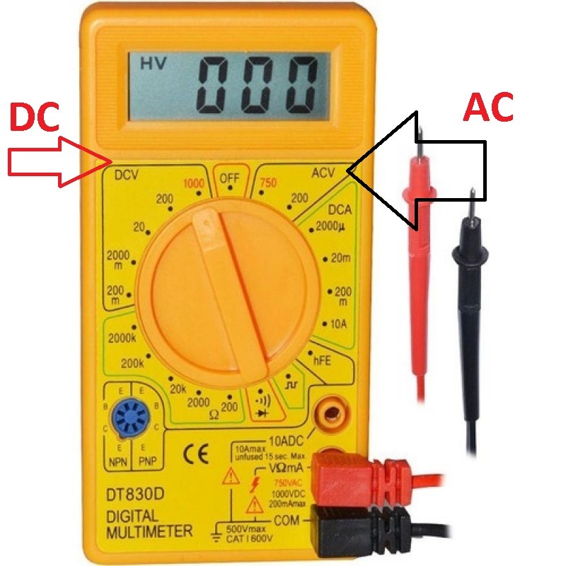

Ahanda ben o işaretlere hiç dikkat etmemişim. Orjinal adaptörün tepesinde AC Adapter yazdığından kocaman ben de AC aradım özellikle bide.
Bu arada az önce daha enteresan bir şey keşfettim;
Yeni aldığım ataba ya baktım multimetre ile 16.1V veriyor dedim bir de UK adaptöre bakayım 43V diyor multimetre
Bu nasıl olabilir adaptör üzerinde 15 yazarken 44 çıkması? multimetre ayarınıda değiştirmedim.

Cevaplar için herkese teşekkür, bir adet 15V AC/DC adaptör temin edip deneyeceğim. Bu arada multimetre'de ac/dc değiştirmemişim ondan saçmalamış, orjinal adaptör 20V veriyormuş.

Bende yeni yeni kullanmaya başladım dc adaptörü ac tarafında ac adaptörü dc tarafında ölçünce böyle sonuçlar çıkıyor yada yanlışta biliyor olabilirim
Alıntı sahibi: Jester üzerinde Kasım 19, 2018, 19:51:14 ÖS

Aynen o yüzden iki katı değer vermiş neredeyse.
