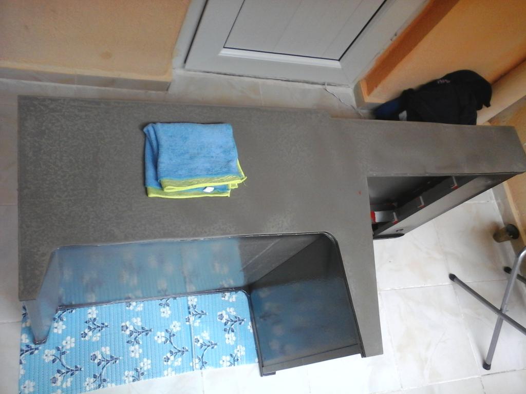

Kabinle ilgili son 10 gündür olan bitenler.
Dış mekan laminasyonlu baskı geldi.
İkinci kat rulo fırça, sprey karışık boya attım.
Arka tarafta patlayan yerlerin tamiri,
Arka kapak imali ve fan için delik açılması.
Camı üstten tutacak I Profil parça.
Çıktıları yapıştırma öncesi zımpara ve temizlik.
Çıktıların yapıştırılması
Kullanacağım 22" monitörün arkasında hiç montaj deliği yok,
Ayağıda sökülmüyor masada kullanım için yapılmış,
montaj için bir parça MDF'yi monitörün arkasına Rapid yapıştırıcı ile yapıştırıyorum.
Ses sistemi ve monitörün montajı.
Cam imalatı, sprey boya ile kenarlık.
Monitör kenarlarına pencere süngeri çekiyorum,
Sünger ön cama değecek mesafede, bu sayede monitör hiç tozlanmayacak.
Camın yerleştirlmesi.
Buton ve joystik tablasına çıktı yapıştırma ve deliklerin açılması
Çıktı lamine kaplı olsada daha korumalı olması açısından
0.8 mm Şeffaf PVC malzeme kapladım, masalara serilen esnek tip PVC.
Yemekte salça, Kabinde Görsel

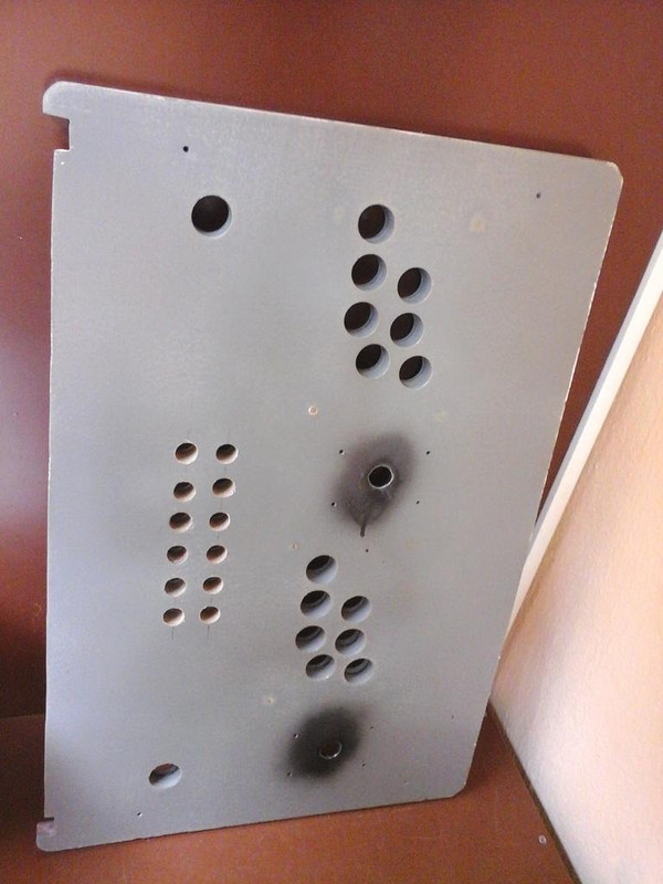

Şekerleme tadında kontrol paneli
Makro ile ortamdan ortama akmak için 16mm küçük butonlar koydum.
Joystik montajında kemer vidası kullandım. Köşeleri pah kırılmış bir vida çeşidi.
Üst kısmında ele gelecek tornavida ağzı yada keskin köşesi yok.
