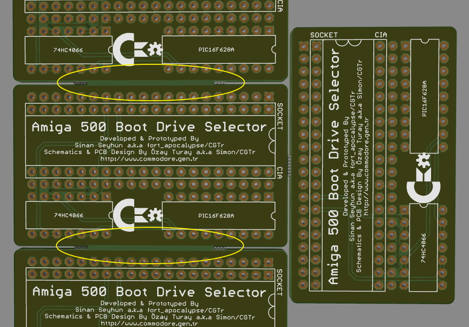

Eline sağlık Simon, güzel olmuş. Gerber dosyalarına bakarken bir şey dikkatimi çekti: ZofzPCB ile dörtlü pcb'nin gerber dosyalarını render ederek bakınca, üst üste duran üç pcb arasına koyduğun perforelerin içi dolu görünüyor. Dolu olursa sonra o üçünü birbirinden ayırması zor olur. Dörtlünün board dosyası olmadığı için Eagle'dan bakamadım. Verdiğin fotolarda perforeler düzgün görünüyor aslında, belki ZofzPCB o bölümü hatalı render yapıyordur, bir bak istersen.
Yok abi sorun yok orada. Bakmak istersen diye Quad BRD dosyasını da ekledim.

Evet ZofzPCB render hatası yapıyormuş. Bahsettiğim şeyle ile ilgili yerleri aşağıdaki fotoğrafta işaretledim:
Elimdeki bir board çiziminde deneme yaptım, ZofzPCB ile gerber'lara bakınca onda da aynı şekilde görünüyor. Paneller arasında tek kırma yeri olunca normal görünüyor, ama çift kırma yeri olursa araları dolu görünüyor nedense. ZofzPCB, bulabildiğim en iyi 3b gerber viewer programı esasında. Bir de Mayhew Labs'in 3D Gerber Viewer'ı iyidir, ama o da panelized board'larda saçmalıyor.
