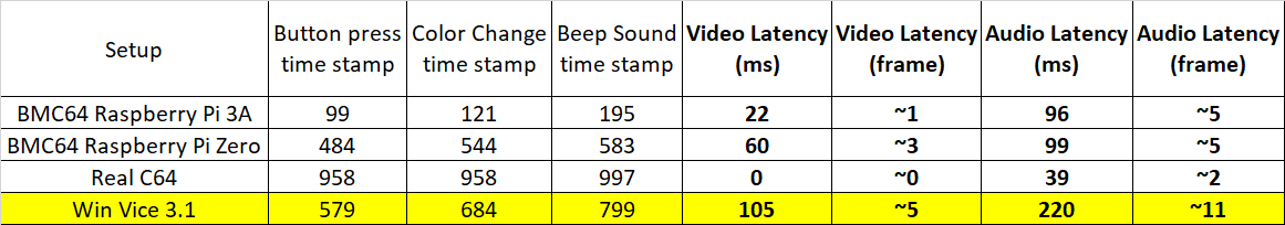

« Yanıtla #21 : Aralık 25, 2019, 21:54:00 ÖS »
Evet mükemmeliyetçi bakınca cihaz ne parayı hakediyor, ne de kullanmayı. Ama herkes öyle bakmak zorunda değil.
Bu cihazla ilgili şunlar hoşuma gitmiyor:
- Klavye membran, öpücüklü sistem. Yaylı, mekanik değil. Eski donanımlara takılmıyor tasarım uygun değil.
- Gerçek joystick sadece USB dönüştürücü ile takılabiliyor, bu da gecikme (latency) demek.
- Cihazın kendisi zaten gecikmeli --> 90ms görüntü, 110ms ses. Ama 8-bit guy'ın yaptığı bu ölçüm klavye tuş basımı üzerinden yapılan bir test. USB joysticklerden verilen girdi üzerindne ölçse daha da fazla bir sonuç çıkması beklenir. 5 ile 40ms arası ilave bir gecikme daha. Kimbilir kaç.
Olumlu yanları ise
- Tak ve kullan olması.
- Modern ekranlara bağlanabilmesi.
- Modern controllerların takılabilmesi.
- Dekoratif, nostaljik görünümlü bir Vice emülatörü olması.
Gecikme konusuna gelince. Son 2 günde bu konuda birkaç ölçüm yaptım.
https://www.facebook.com/groups/commodore.gen.tr/permalink/2438758772918043/
Raspberry pi'lara kurulan BMC64 emülatörü, gerçek donanım gecikmesine en yakın olan çözüm. Görüntüdeki gecikme 22ms! Bu emülatör ile Green Beret'i hilesiz bitirdim. Gerçek klavye gerçek joystick ve analog AV üzerinden CRT bağlanabildiği için en ideal modern C64 benim için. Pi zero versiyonunun gecikmeleri de hiç fena değil.
Bu gecikmelere bakarak diyebilirim ki The C64'ün video gecikmesi, yani 90ms, bir facia sayılmaz. The C64 Mini lerin ses gecikmesi update çıkmadan önce 360 milisaniye imiş. O bir faciaydı mesela. Fakat 100ms altında Green Beret gibi refleks oyunlarını bile oynayabilirsiniz.
Ayrıca gerçek c64'te video gecikmesi 0 ms fakat ses gecikmesi 40ms civarında. Sid process'i yüzünden sanırım. Bu da emülatörlere kadar yansımış. Sesler hep daha fazla gecikmeli.
Sonuç olarak "bence";
Maksat profesyonel kullanım ve performans ise,
Gerçek C64 > BMC64 > The C64
Maksat eğlenmek ve orijinal donanımın zorluklarından sıyrılarak C64'te oyun, demo yükleyip, disk işlemleri vs. yapmak ise,
The C64 > BMC64 > Gerçek C64
edit: PC'deki vice emülatörü hepsinden beter.

« Yanıtla #25 : Aralık 26, 2019, 09:16:57 ÖÖ »
Raspberry'nin composite video çıkışını kullanarak ölçüm yapıyordun sanırım... HDMI olsa bu gecikmeler daha da yüksek çıkacaktı bir olasılık. Ama ne kadar yüksek? The C64'ünküne yakın mı diye bakmak için aramızdan bir kurbanın The C64 alması gerekecek
Hocam Pi zero ölçümünü HDMI'dan yaptım. Bunlar da composite üzerinden baglanabiliyor ama analog ses çıkışı yok. O yüzden Pi zero için HDMI çıkış en uygunu, işlemciden yana bir negatif etki yoksa hdmi maliyeti 40ms civarında gibi
Winvice'ta gecikme ölçüm yapmadım ama hiç gözle görülür bir video gecikmesi sezmedim, Winvice'da sesin gecikmesini zaten ayarlayabiliyoruz, az evvel ekranı VGA ile bağlı PC'de ve arcade kabinde Wonderboy açtım ateşe basınca ekranda direk ateş ediyor bana göre sıfır lag gibi, hatta daha ateş düğmesine basmadan ekranda ateş ediyor gibi geliyor.
WinVice a baktım da sound syncronization seçeneği "exact" bende, zaten bir rötar tanımlanmamış. Ona rağmen sonuç bu.
Zaten saniyenin 10 da 1'i bir gecikmeden bahsediyoruz. Belki hissedilmiyordur. Hata yapmış olabilir miyim diye düşünüyorum, olamam, çünkü diğerlerini de aynı mantıkla ve aynı kameradan aldığım kayıtla ölçtüm. WinVice'ın gecikmesi çok az olmasına rağmen 100 ölçüyorsam diğerlerinin 150 200 çıkması lazımdı. Aralarında 22 çıkan var
