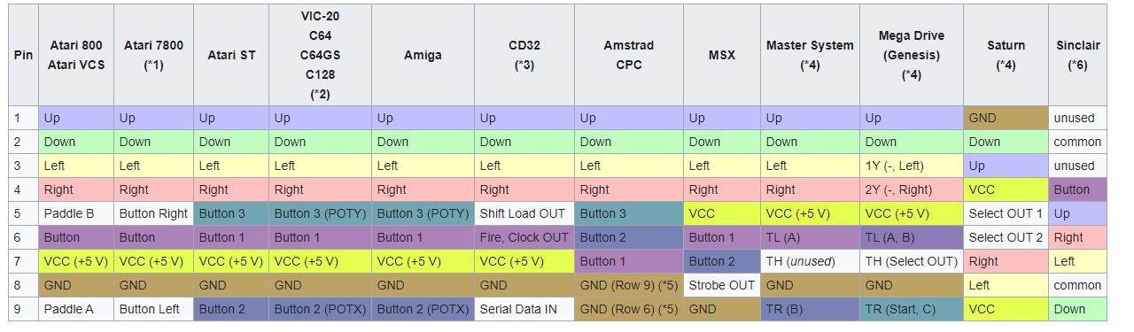

Amiga'da kullanmakta bir sorun olmaz sanırım... Peki 9pin başka hangi sistemlerde kullanılabilir?
ksercan5
Mesaj Sayısı: 738
« Yanıtla #61 : Ekim 15, 2020, 18:30:46 ÖS »
https://en.wikipedia.org/wiki/Atari_joystick_port
