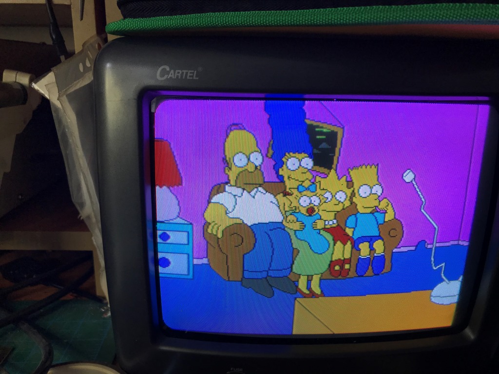

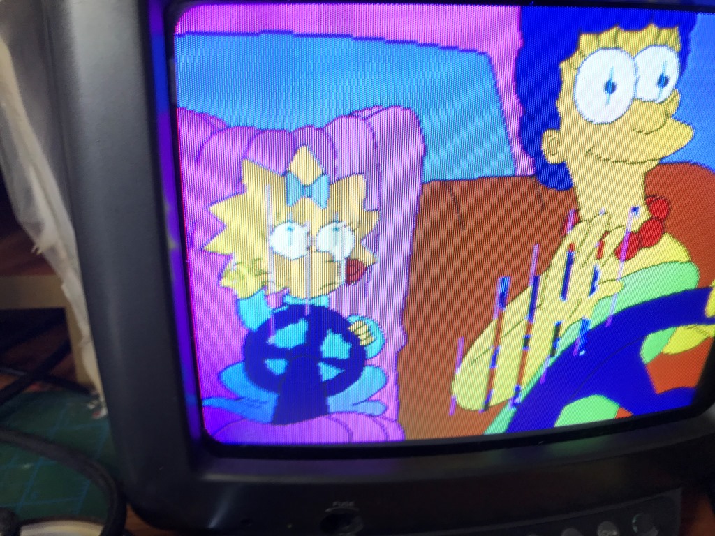

Şimdi gelelim diğer problemlere...

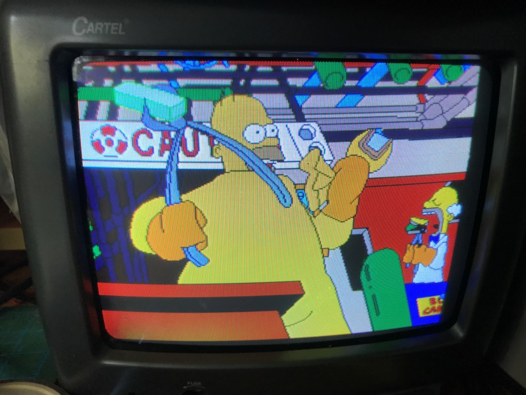

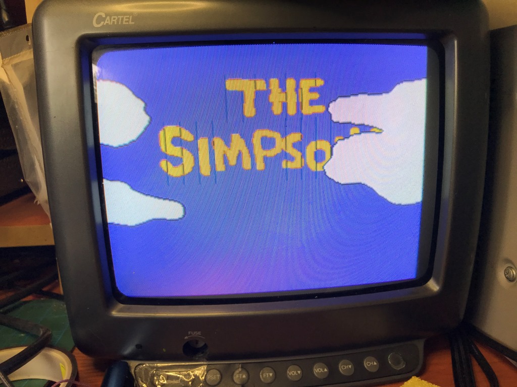

Örneğin son durum bu:
Bu resimdeki 2 hatayı bulun
1) Sprite'lardaki dikine çizgili problemler DATA hattı sorunudur. Bundan bir tane var.
2) Yatay problem varsa ve/veya başka grafiklerden parçalar varsa...

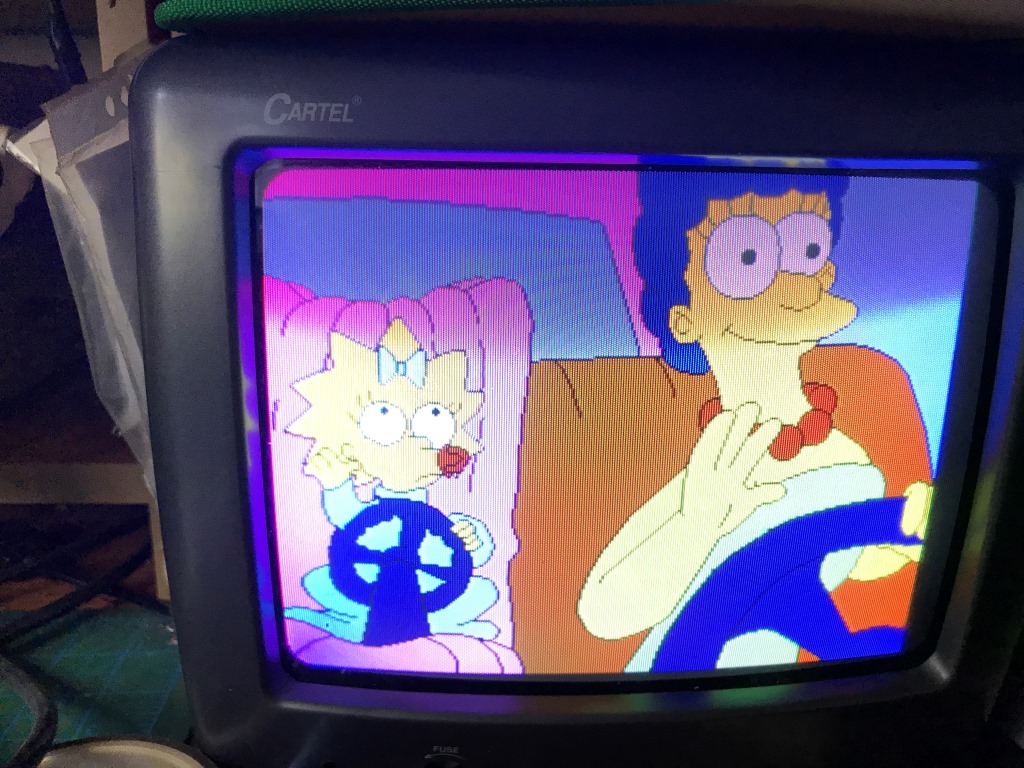

Örneğin

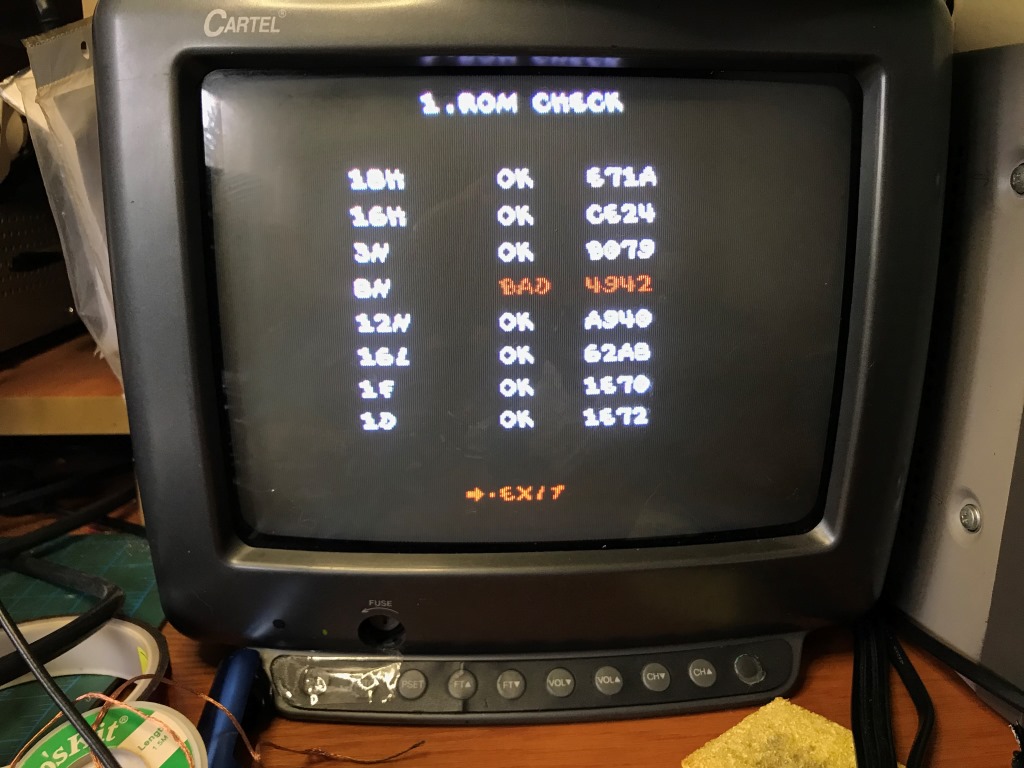

... ADRES hattı sorunu vardır.

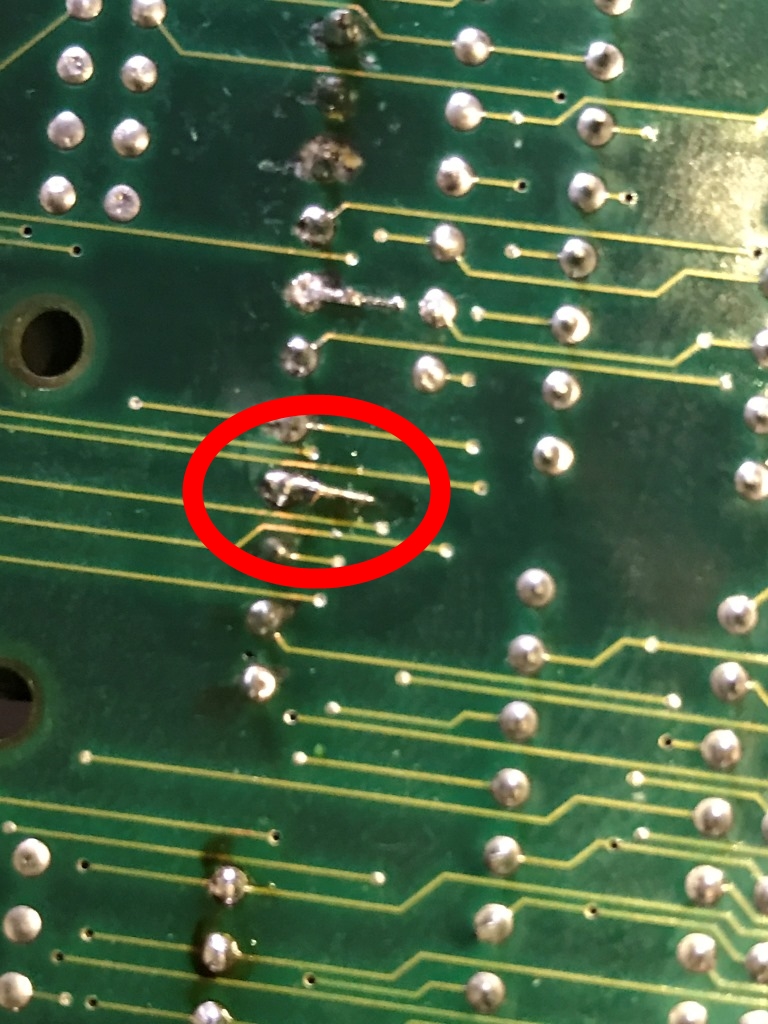

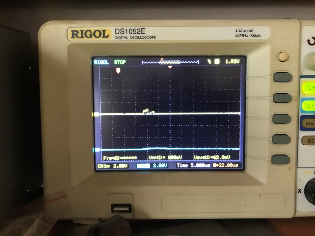

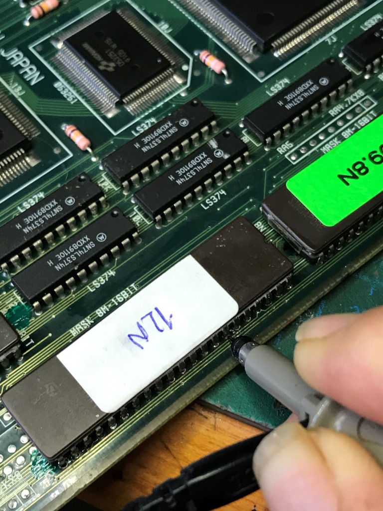

Test ekranında sorunlu gözüken kalan 2 adet EPROM'un DATA ADRES hatlarına bakıyorum...

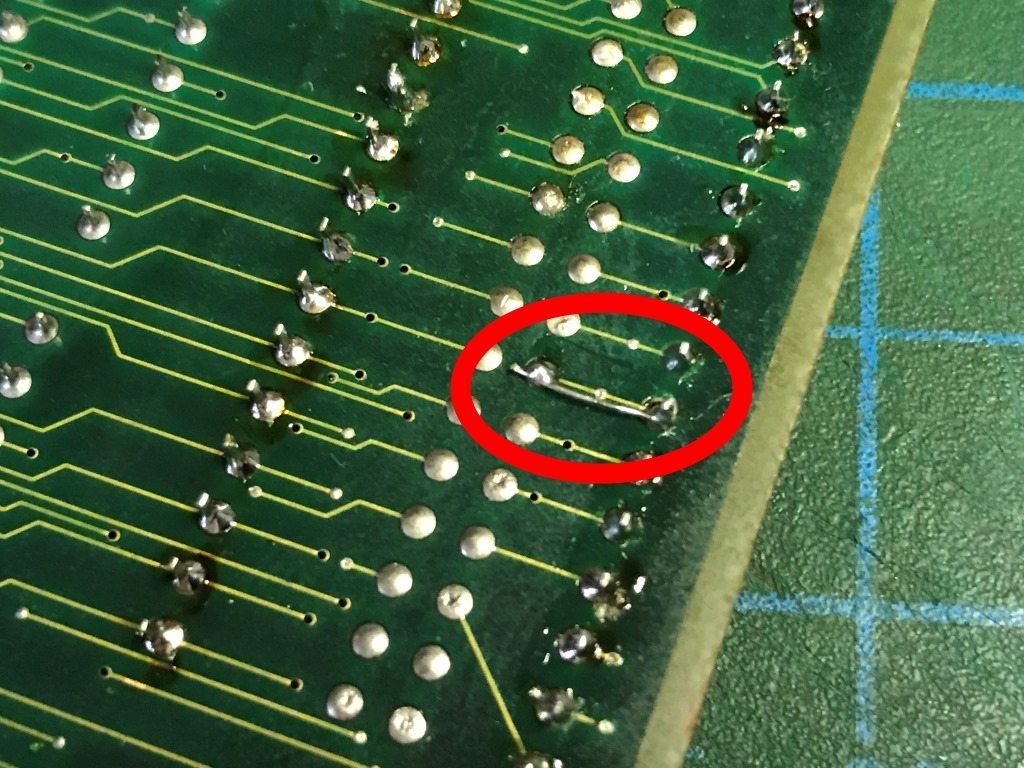

Ahanda sorunlu adres hattını bulduk galiba. Burada +5V ve 0V arasında oynaması gereken sinyal yerine sıfıra yakın minicik hareketler var.
O bacağı ve bağlı yolları incelediğimde...
Çok uzağa gitmeden kopuk hattı bulup yamıyorum...

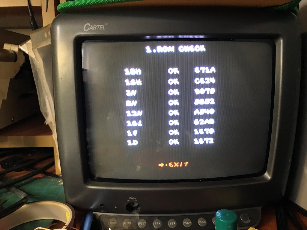

Biri daha gitti, kaldı biiiir Bu son sorun DATA hattı sorunu zira tek bir dikine ince kaldı spritelarımızda...
« Son Düzenleme: Ocak 12, 2021, 22:32:15 ÖS Gönderen: yavuzg » Logged
« Yanıtla #16 : Ocak 12, 2021, 20:15:33 ÖS »

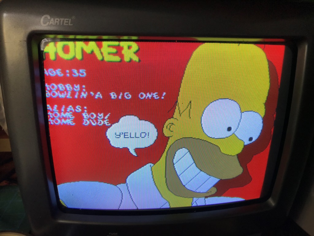

Kalan tek sorunlu grafik rom'unun da bacaklarını test edince yine ince bir kopukluk daha buluyorum ve yamıyorum...

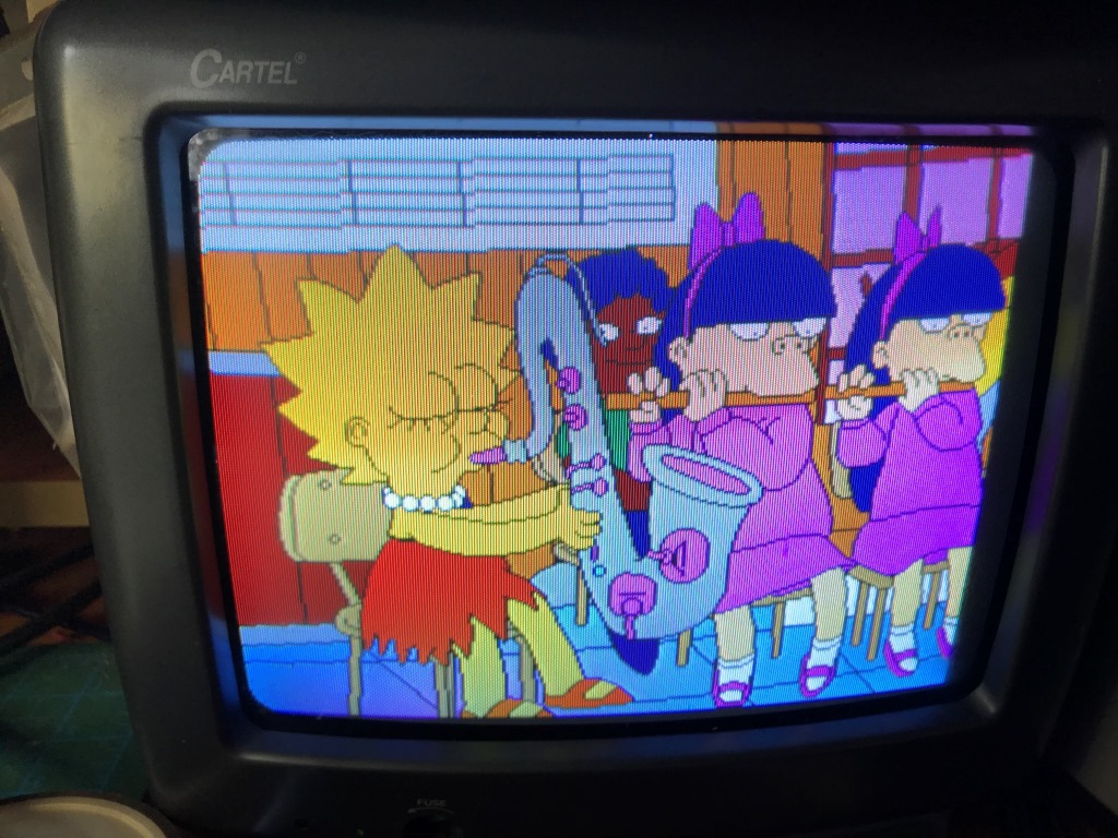

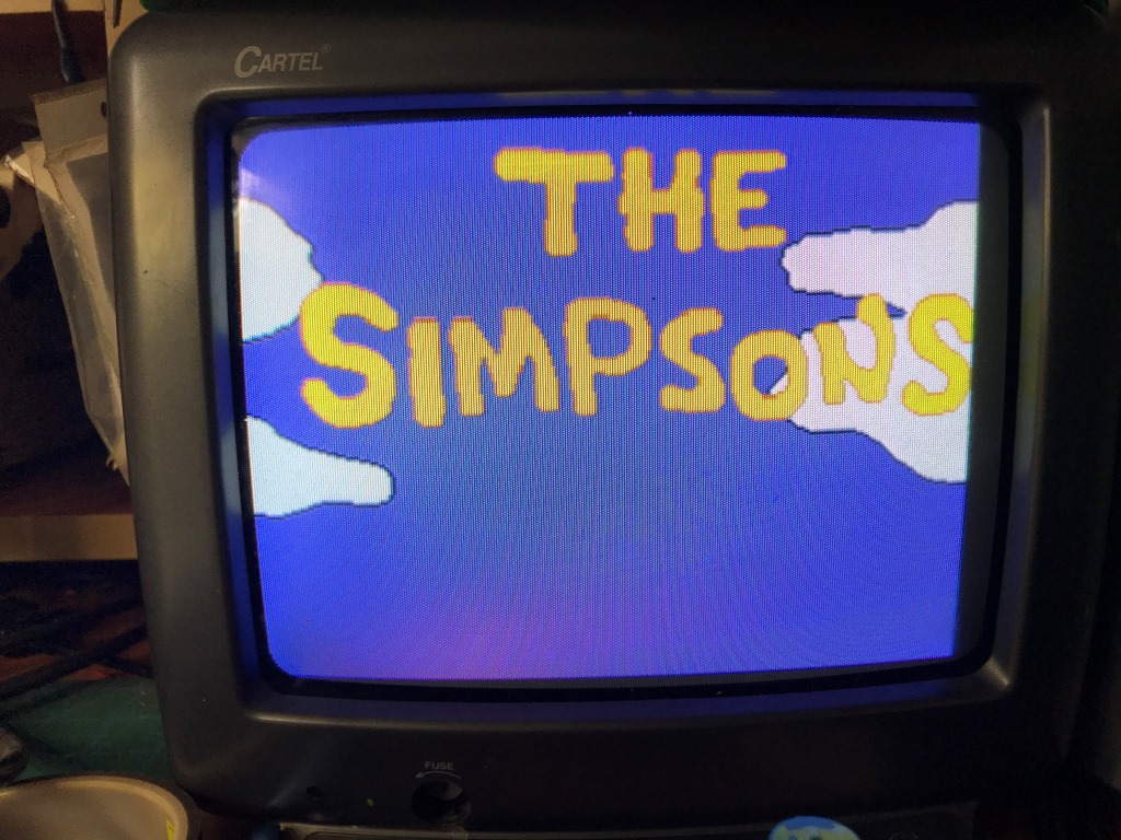

Bir kez daha powerı veriyorum veee....
"Dı simsıııııns!" Kahkaha Kahkaha Kahkaha
Odada şlak sesleri yankılanıyor tabii gece gece...
agg1401
« Yanıtla #17 : Ocak 12, 2021, 20:17:45 ÖS »
Çok iyi görünüyor, oyunu kurtarabiliyorsun demek ki.
« Yanıtla #18 : Ocak 12, 2021, 20:18:39 ÖS »

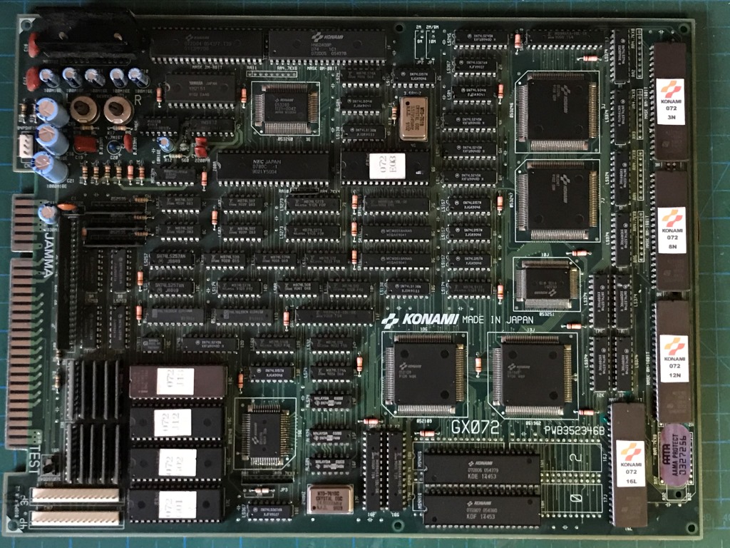

Kutlamalara ara verip son yamaları ojeliyorum, EPROM'lara güzel Konami logolu etiketler yapıştırıyorum ve ısıdan zarar görmesin diye söktüğüm orijinallik sertifikası hologramını da geri yapıştırıyorum...
Ve bu tamirat da burada tamamlanmış oluyor. Bir gecede bitirebildiğime göre demekki hala paslanmamışım... Kahkaha Kahkaha Kahkaha
