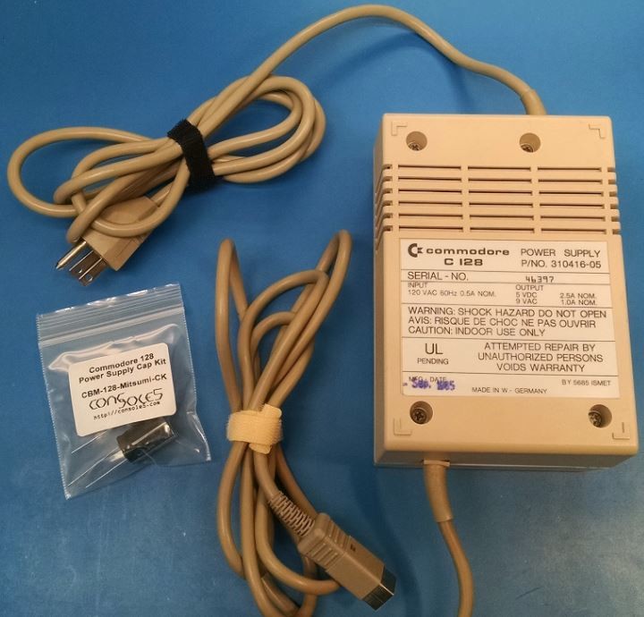

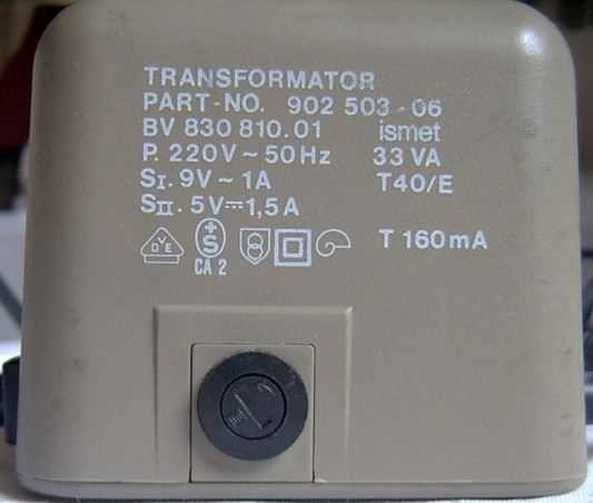

Sinan hocam benim gordüğüm u33 low rom ile u34 hi rom yerleri  farkli idi kendi yerlerine  aldım yine aynı ayrıca u36 boş olması lazım orayada c16 romu takmışlar onuda söktüm degisen birsey olmadı sadece power olarak c64 poweri  kullanıyorum ondan olurmu bilemiyorum amperi  az biraz
Timur abi, C64 ve C128'in güç ünitelerinde 5V akım değerleri farklı. C64'de 1.5A iken C128'de 2.5A. Bunun etkisi olabilir.

« Yanıtla #12 : Mart 28, 2021, 20:56:35 ÖS »
Timur hocam bu amper farklılığı olabilir sanki, c64 ün adaptör soketi uymaz ki c128 e, nasıl bağladınız? (nasıl kıydınız anlamında)

« Yanıtla #13 : Mart 28, 2021, 21:44:07 ÖS »
Elimde  boşta amiga  kablosu  vardı  c64  kablosuda  soketli  zaten  amiga  kablosunu c64  powerine lehimledim.
Mete  abi voltajlarda biraz çökme var gibi romlardaın vcc+ larında 4.2v gibi görüyorum yarın 5v 2.5 amperlik bir power  deneyecegim ama  pek  umitli değilim seninle konustuğumuz  gibi  ya romlardan yada vdc ramler veya 8563 vdc olabilir diye düşünüyorum.

« Yanıtla #14 : Mart 28, 2021, 23:29:06 ÖS »
C128 bilgisayarı, c64 adaptörle çalıştırdım, dediğiniz gibi voltajlarda çökme oluyordu, karakterlerde titreme oluyordu, ancak c128 modunda açılıyordu
