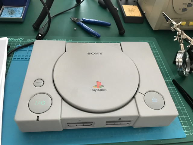

Edindiğim PSX'i önce bulaşık makinesinde yıkadım. Sonra Fön Makinesi ile kuruttum. 1 gün de güneş banyosu yaptırdım.
Bu işlem için anakart çıplak bir şekilde elinize alana kadar gereken her şeyi sökmemiz gerekiyor. Hem video hem foto derken her şeyin fotosunu çekememişim. Ama zaten kasayı açamıyorsanız bundan sonrasına ilerlemeyin
Ama sökme takma işlemlerinde bir şeyi aklınızda tutmanız yeterlidir. Siyah vidalar dış vidalar. Altın vidalar iç vidalar. Ve hangi aşamada vida takıp takmayacağınızı vida yuvası yanında işaretinden anlayabilirsiniz. Bu işareti görebiliyorsanız oraya vida takmalısınız. işaret yoksa bilin ki  bir sonraki parçayı takınca o işaret gelecektir o yuva için (veya dış kasa vida yuvasıdır).

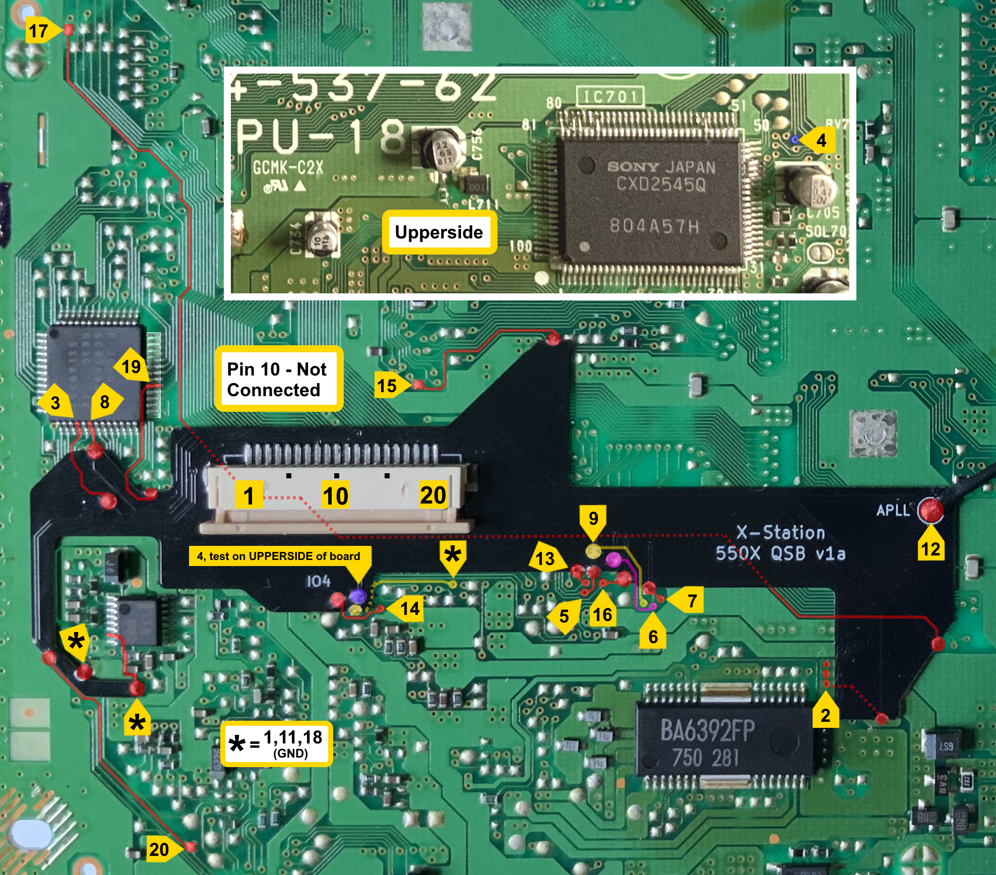

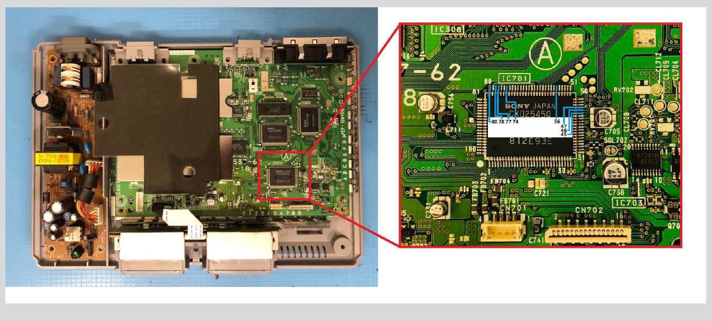

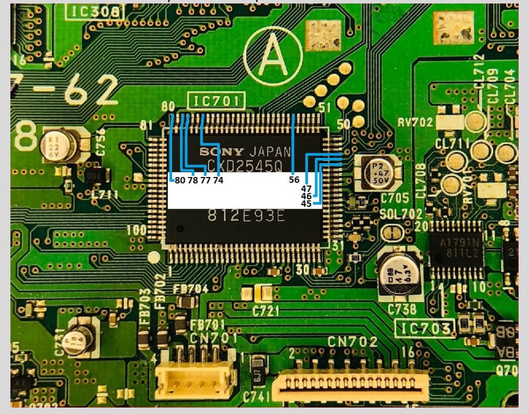

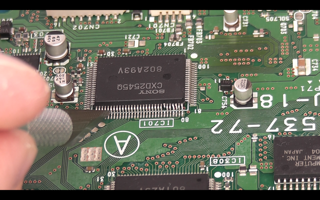

Öncelik Board'umuzun ön tarafında IC701 olarak işaretli CXD2545Q chipini buluyoruz.
Şimdi burada bazı pinlerin bağlantısını kesmemiz lazım. Bir elimizde havya diğer elimizde cımbız, iğne veya neşter gibi bir şeyle lehimi ısıtıp bacağı kaldırmamız lazım. Kaldırmamız gereken bacaklar için siteden aldığım temsili foto şöyle (amerikayı yeniden keşfetmeye gerek yok güzel anlaşılır işaretlemişler);
Çok zor değil çok kısa süre havyayı değdirmeniz yeterli, mümkün mertebe ince uçlu havya kullanın. Nazik olun pinler kırılmasın.
En son da bacakların boardla teması olmadığına emin olun. Şöyle bir görüntü olacak.

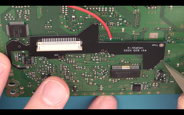

Arka tarafta QSB'mizi konumlandıracağımız yer temsili fotodaki gibidir.
Yakından da şöyle;
Noktalar daha net çizilmiş olduğu için temsili foto kullandım. Benim boardda da şöyle gözüküyor.
Şimdi en soldaki ve en sağdaki lehim noktalarını biraz kazımamız gerekli. Aksi halde lehim tutmayacaktır üzerindeki solder mask yüzünden.
Mesaj Sayısı: 5.160
« Yanıtla #6 : Mayıs 15, 2021, 00:53:48 ÖÖ »

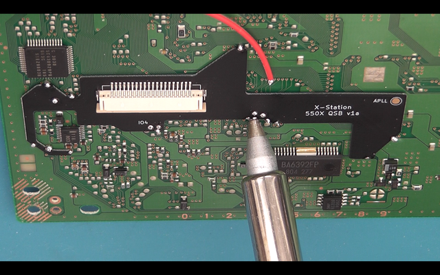

Sıra geldi lehimlemeye.
İnternette gördüğüm çeşitli videolarda lehimleme sırasında bolcana flux kullanılmıştı. Ben bu işi flux'sız da yaparım diye düşündüm. Nereden baksan lifetime total 2 saat lehim tecrübem var Niye yapamayayım
Öncelikle demin kazıdığımız yerlerdeki lehimleri yaptım ki QSB tam otursun board'a. İlk nokta için QSB üzerine ağır bir şey (yan keski) koydum ki lehim yaparken hareket edip kaymasın.
Sonra diğer lehimleri tek tek yaptım. Her şey çok güzeldi. Ne zamana kadar? Ortadaki bir yerde 2 noktayı tek lehim parçası haline getirene kadar Demek neymiş? 2 saatlik tecrübe yeterli değilmiş

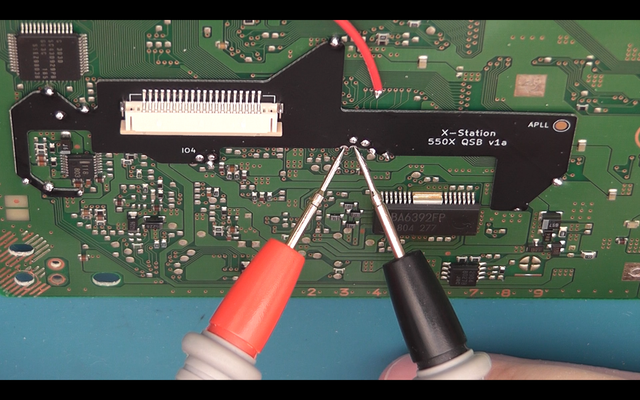

Sökelim;
Multimetre ile kontrol edelim birbirlerine temas kaldı mı diye.
Evet sorun yok gibi.

Mesaj Sayısı: 5.160
« Yanıtla #7 : Mayıs 15, 2021, 00:54:03 ÖÖ »

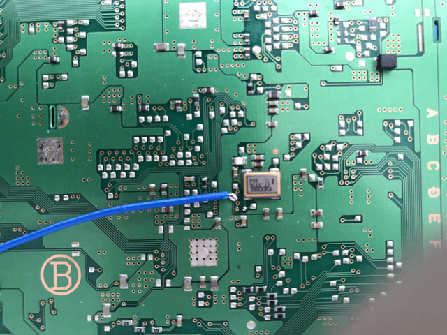

Şimdi temsili fotoda göreceğiniz üzere board'un sağ tarafında bir SMD var. Bunu sökmemiz lazım.
Tavsiyem şudur. SMD üzerine SMD'den büyük olacak kadar büyük bir damla lehim ısıtıp bırakıyoruz. Havyayı geri çektiğimizde ise smd ile birlikte fazla lehim de gelmiş oluyor.

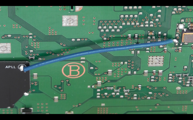

Son olarak QSB'nin sağ üstündeki APPL'den SMD söktüğümüz yerin üstündeki fotodaki yere bir kablo lehimlemek lazım.
Yakından şöyle;
Board'un son hali şu şekilde gözükmeli.

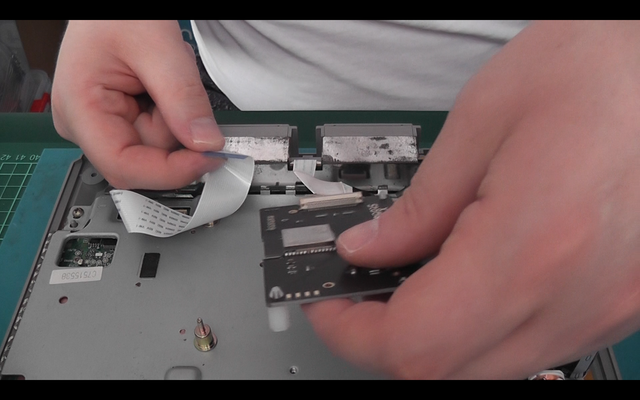

Şimdi flex kablomuzu takalım;
Önce tırnakları açıyoruz.
Mavi kısım üste gelecek şekilde flex kablomuzu takıyoruz.
Tırnakları kapatıyoruz.
Görüntümüz bu

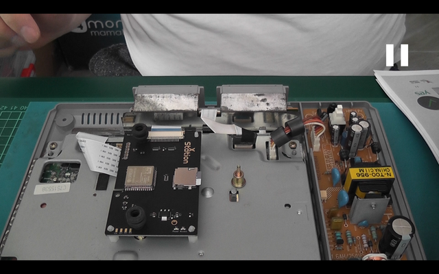

Şimdi bu flex kablo kasanın alt kısmındaki bir takoza denk geliyor. Bu takoz parçayı kesmemiz lazım. Onu da aradan çıkaralım.
Anakartı geri koyuyoruz.
Shield'ı geri lehimliyorum.
Üst demirde (lensi tutan) fotodaki yerden flex kabloyu geçirin
Mesaj Sayısı: 5.160
« Yanıtla #10 : Mayıs 15, 2021, 00:55:17 ÖÖ »

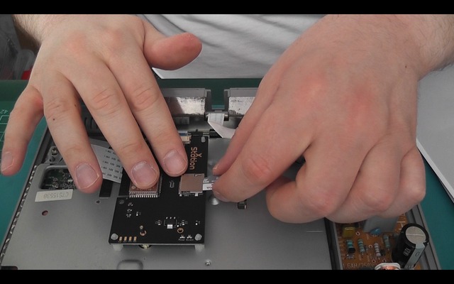

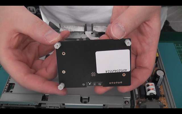

Flex kablo xStation ile en uygun şu şekilde bükülüp kullanılabiliyor.
xStation modülü altına fotodaki gibi plastik parçaları takıyoruz.
Elimizde varsa eski çalışmayan bir lens'ten plastik destek parçalarını söküyoruz.
Alıp xStation'a yerleştiriyoruz.
Son hali
Cihazımız hazır

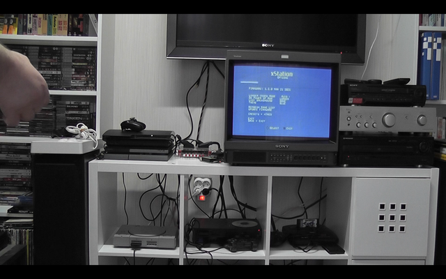

parmağımızı basıyoruz veeeeee

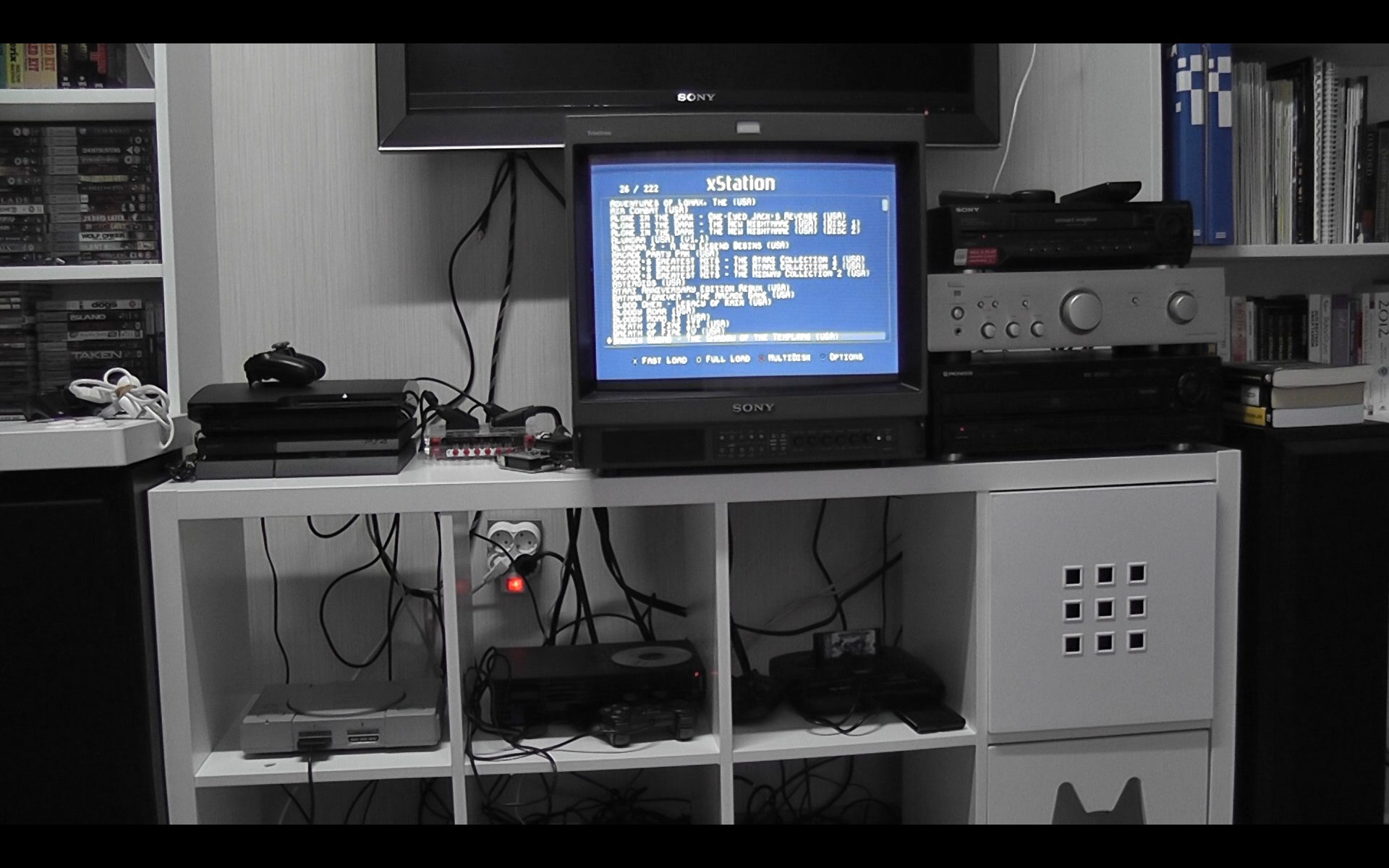

xStation ekranımız geliyor.

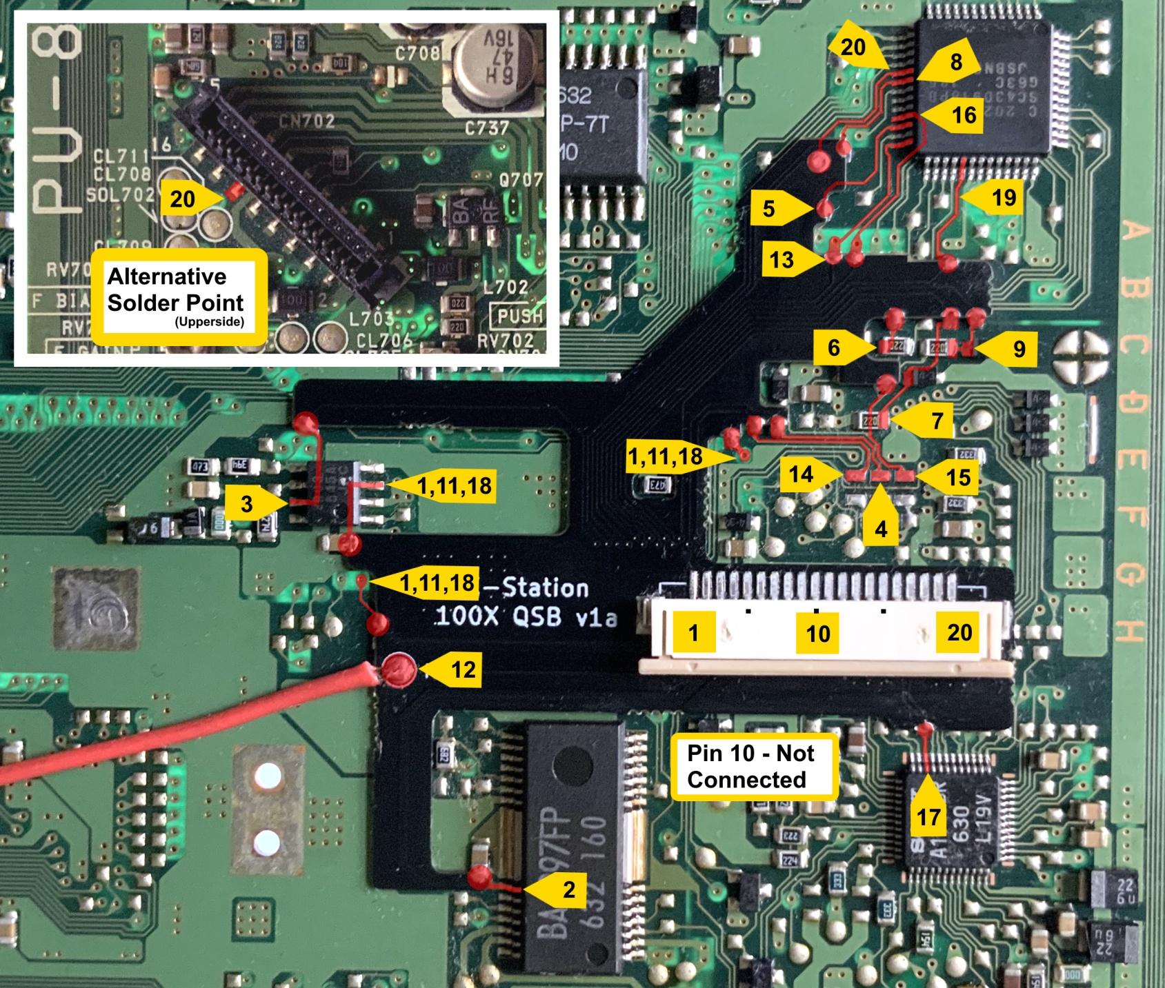

Ayarlara girersek bir çok seçenek geliyor. Bu menüden firmware update'e tıklayıp firmware güncelleyebiliyoruz.
Burada bir araya gireyim. Eğer olur da bu kurulumu yaparsanız ve çalışmazsa, QSB üzerinde lehimlerin doğru yapılıp yapılmadığını ölçebilmeniz için test noktalarını paylaşmışlar. Çok faydalı bir çalışma olmuş.
PU-8 Anakart için;
PU-18 Anakart için;

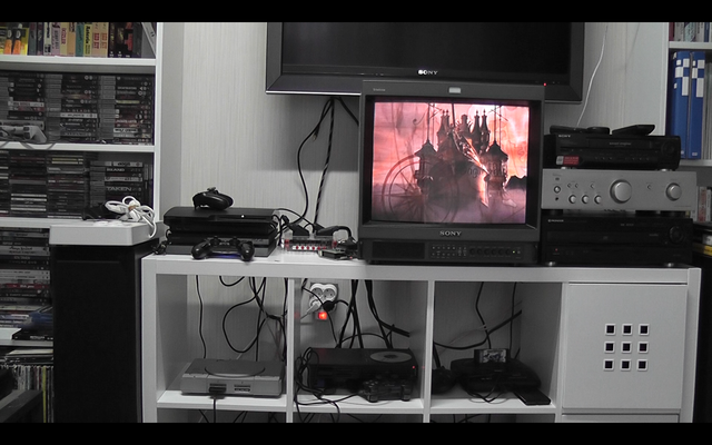

Bir uyarı. İlk denememde sadece 1 oyun listelendi. Sonra oyunlardan birinin çok ama çok uzun adı olduğunu fark ettim. Genelde bu her mecrada sorundur. İsmini kısalttım sorun ortadan kalktı tüm liste geldi.
Hemen oyun deneyelim.
Ürünün bilinen bir uyumsuzluğu yok. Tüm PS1 kütüphanesiyle uyumlu. Ben şahsen çok beğendim. Fırsatı ve imkanı olan herkese tavsiye derim.
