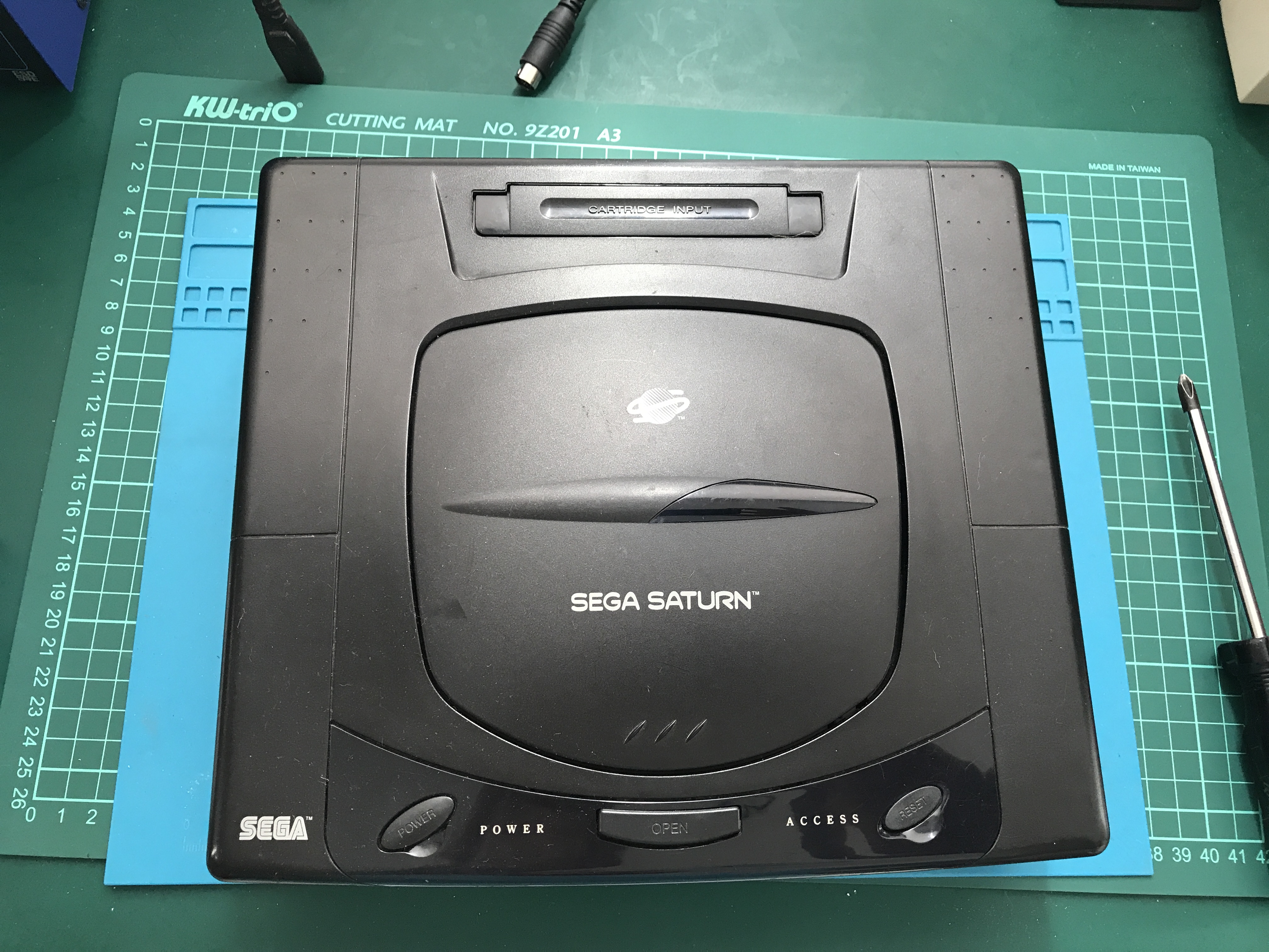

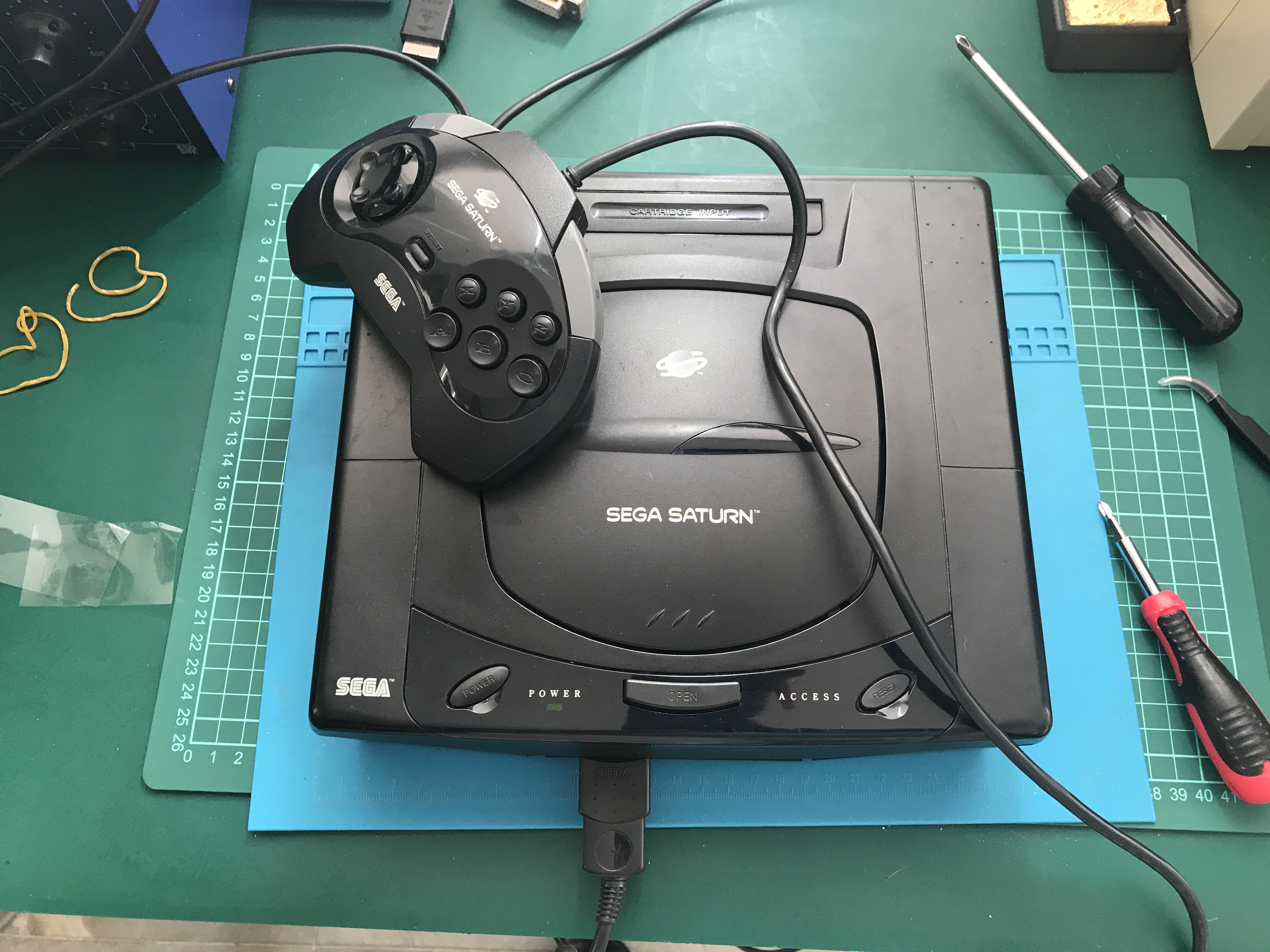

Benim cihazımdan örnek vereyim;
Gördüğünüz gibi oval tuşlu yani Model 1

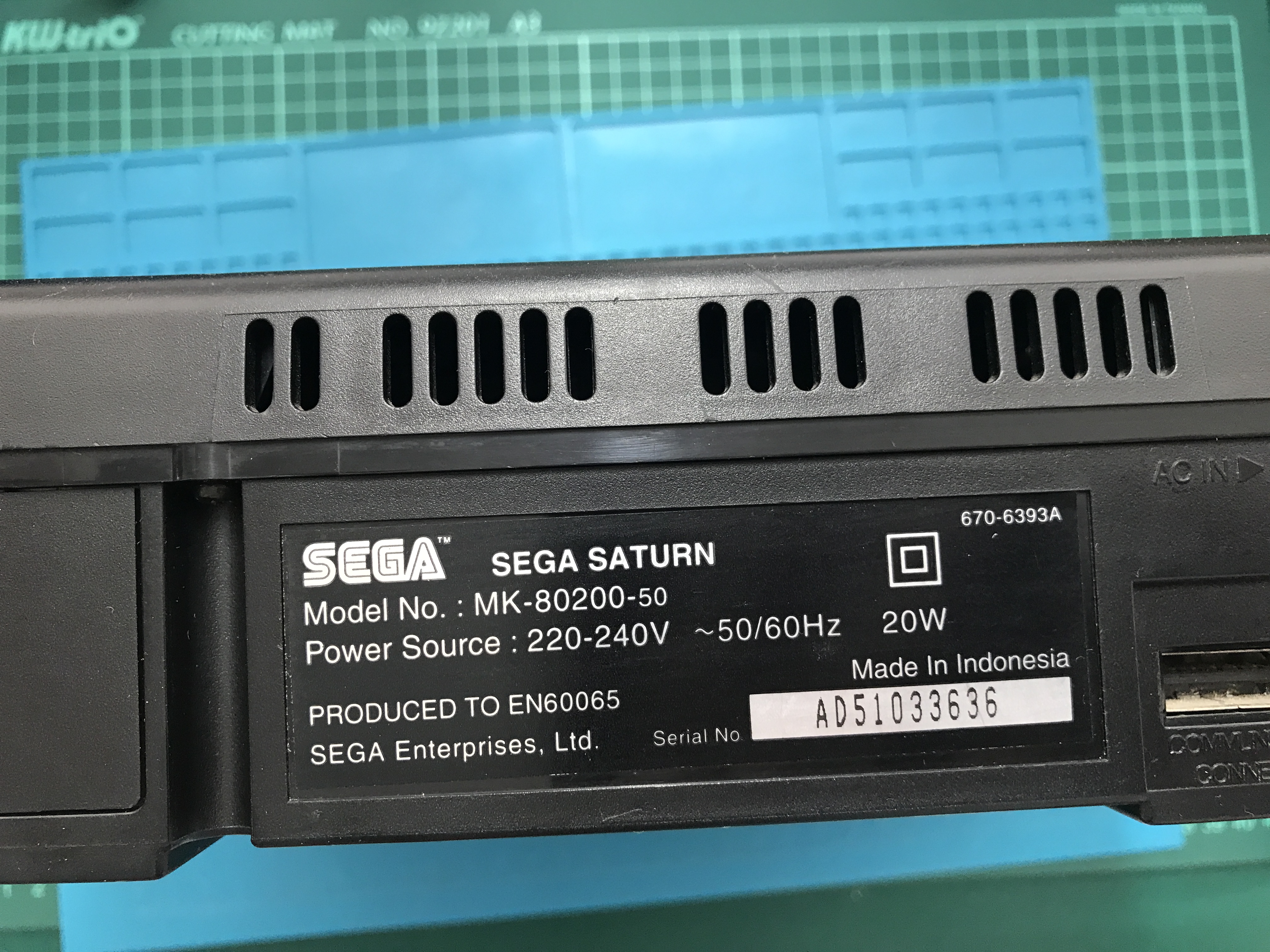

Bu seri nolar şöyle oluşuyor
1 veya 2 harf (bazen rakam) üretici kodu
Sonraki rakam yılı (199x)
Sondan sonraki rakam da VA'yı gösteriyor.
Geri kalanı da ünite no.
Benim seri no AD51033636 olduğuna göre
AD üretici kodu
1995 üretim yılı
VA1 anakart revizyonu
033636 da ünite no.
Ama siz bunlarla uğramayın. Satıcı'nın sitesinde seri no girip bilgi alabileceğiniz bir sorgulama mevcut. yukarıda verdiğim satış linkinden girip sayfanın en altına girip seri noyu girin.

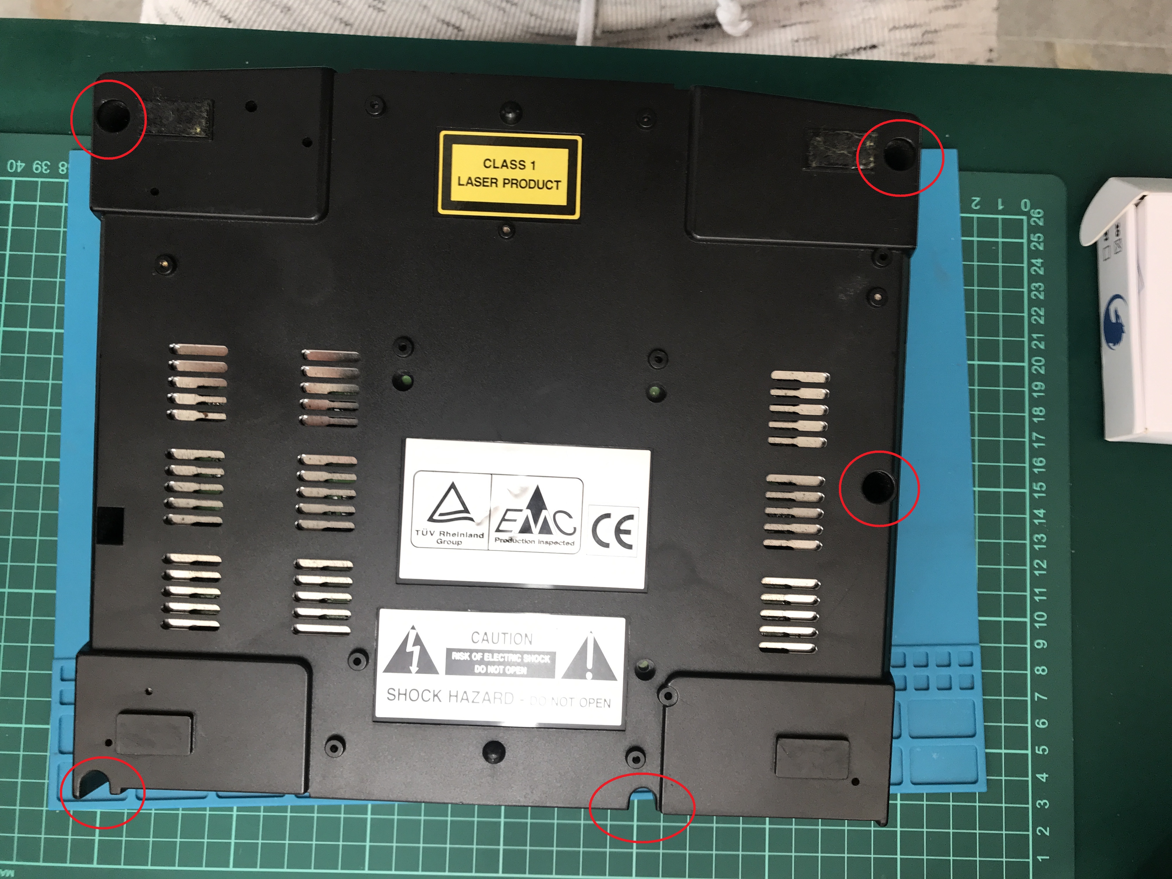

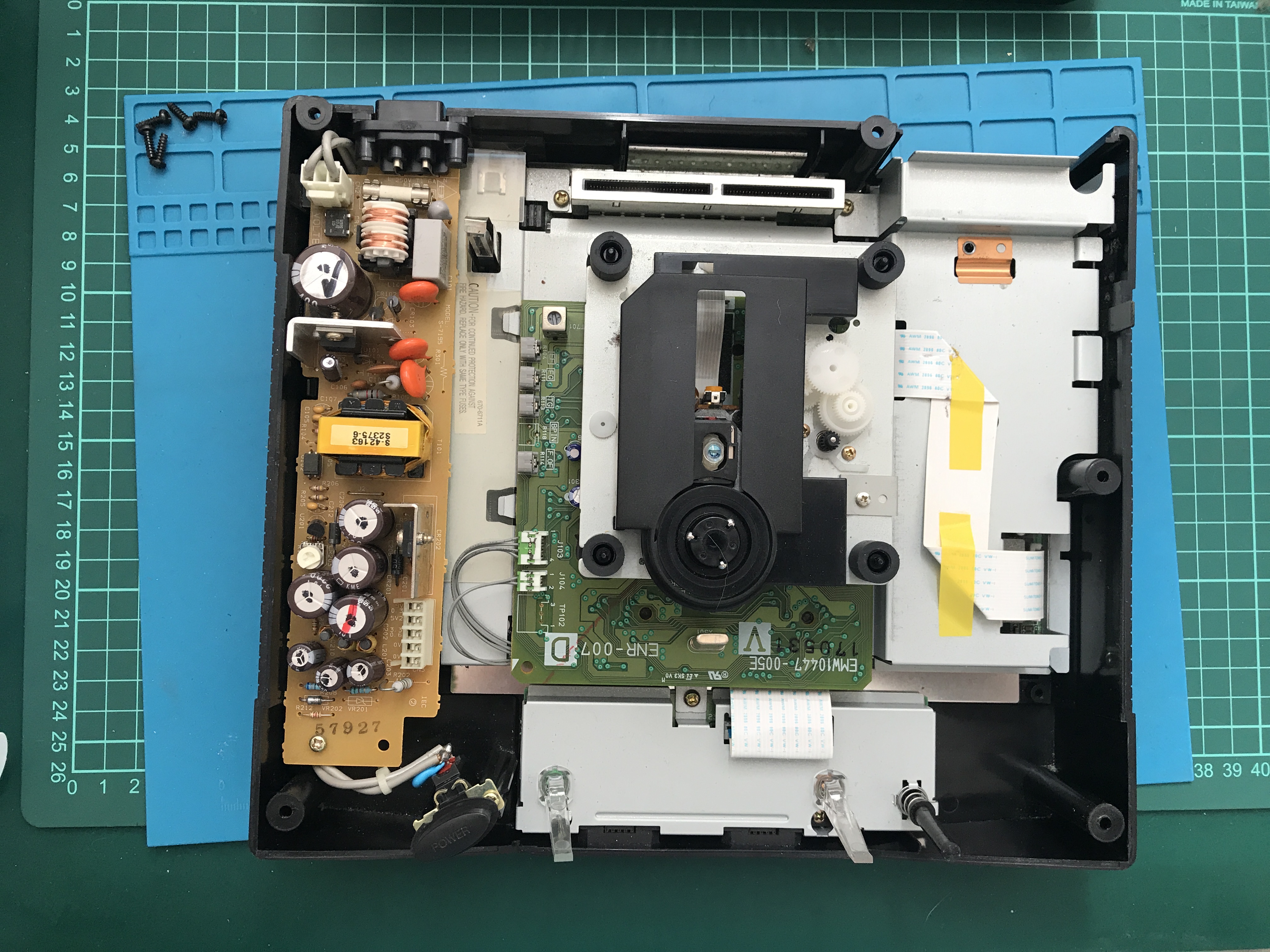

Cihazımızı 5 vida sökerek açıyoruz.
Şu görüntü geliyor
Seçili yerlerdeki kabloları ok yönünde söküyoruz.
Daha sonra Optik sürücüyü yavaşça kaldırıyoruz ve altında bir vida daha görüyoruz. Onu da söküyoruz.

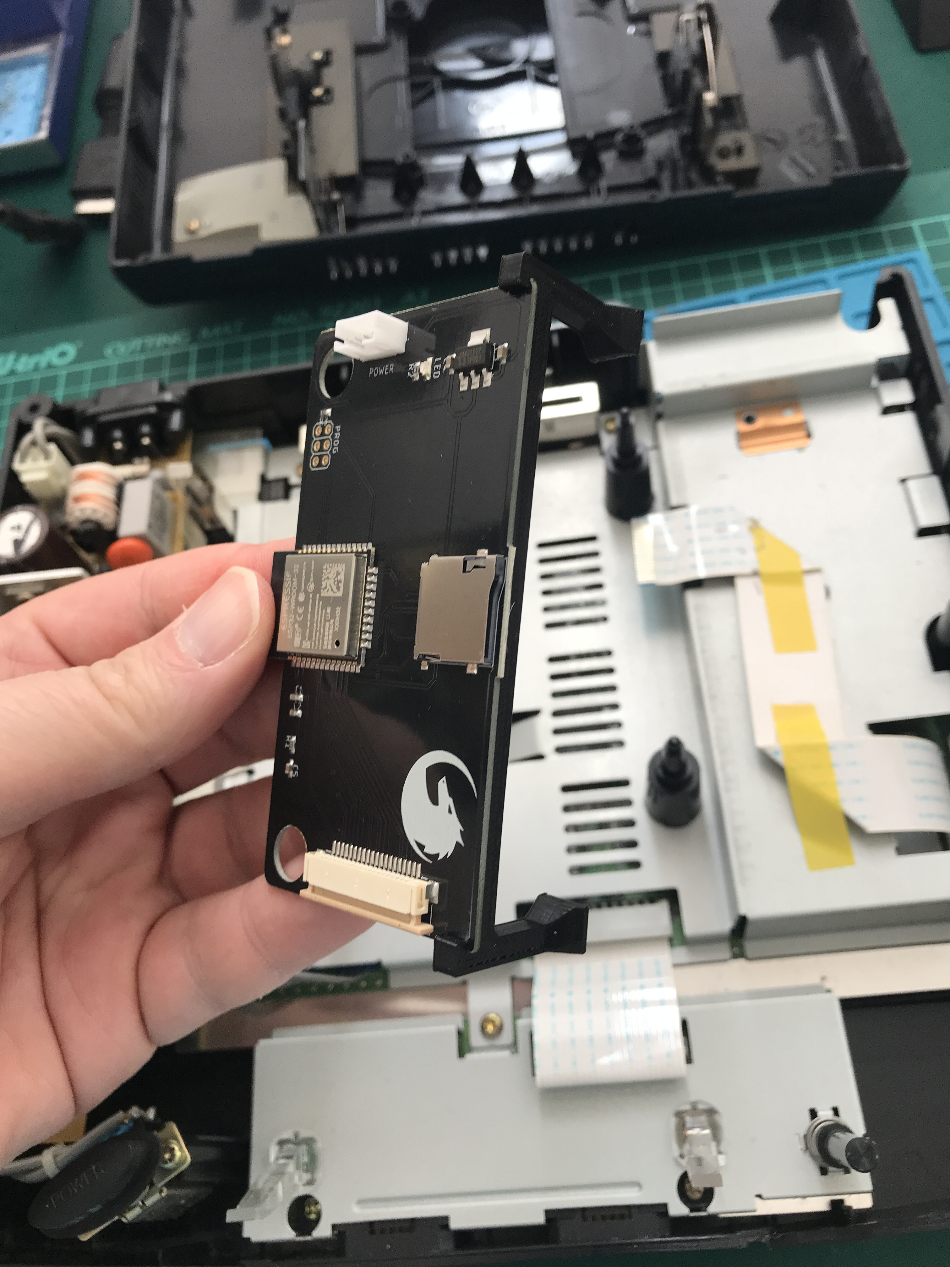

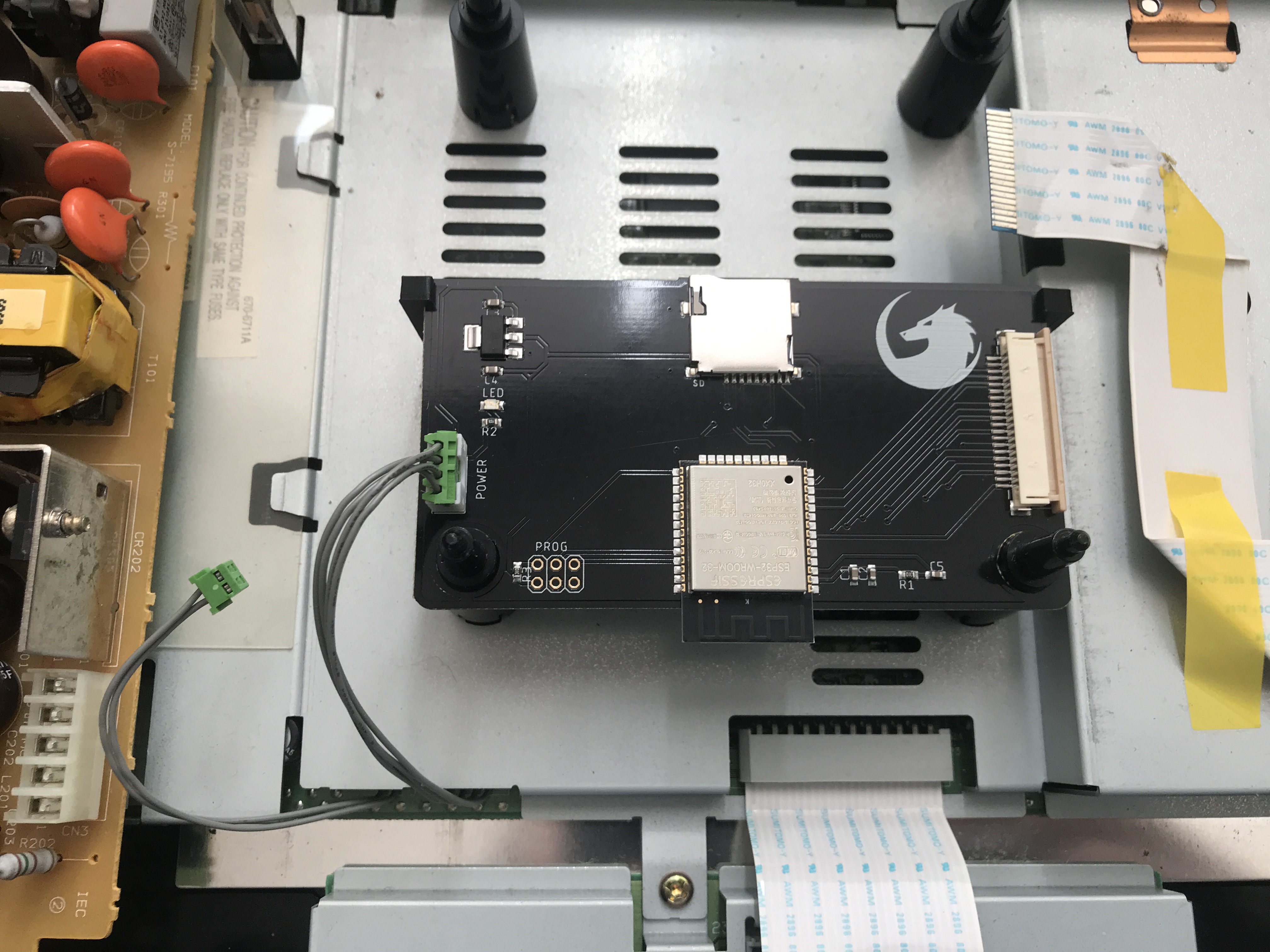

« Yanıtla #4 : Mayıs 29, 2021, 19:25:59 ÖS »
Sonra kutu içeriğindeki plastik parçayı fotolardaki gibi yerleştiriyoruz Fenrir'e.
Biraz zor giriyor, hafif traşlanması gerekebilir.
Ardından önceki adımlarda söktüğümüz power kablosunu fenrir'e takıyoruz.
Diğer kablo boşta kalıyor. Gerek yok.
Aslında var diğer kablo lid switch bu olmadan cd değiştirme işlemi olmaz. Ama bunun yolu varmış, save/load ile multi disk çalıştırabiliyormuşuz. Ayrıca ürünün sahibi sadece bir firmware update ile multi-disc desteği geleceğini belirtti. Geldiğinde buradan bildiririm.
Fotodaki gibi ribbon kablomuzu takıyoruz.
Kutudan ribbon kablo da çıkıyor ama ben üzerindekini kullandım.
SD kartımızı da takınca işimiz tamam.

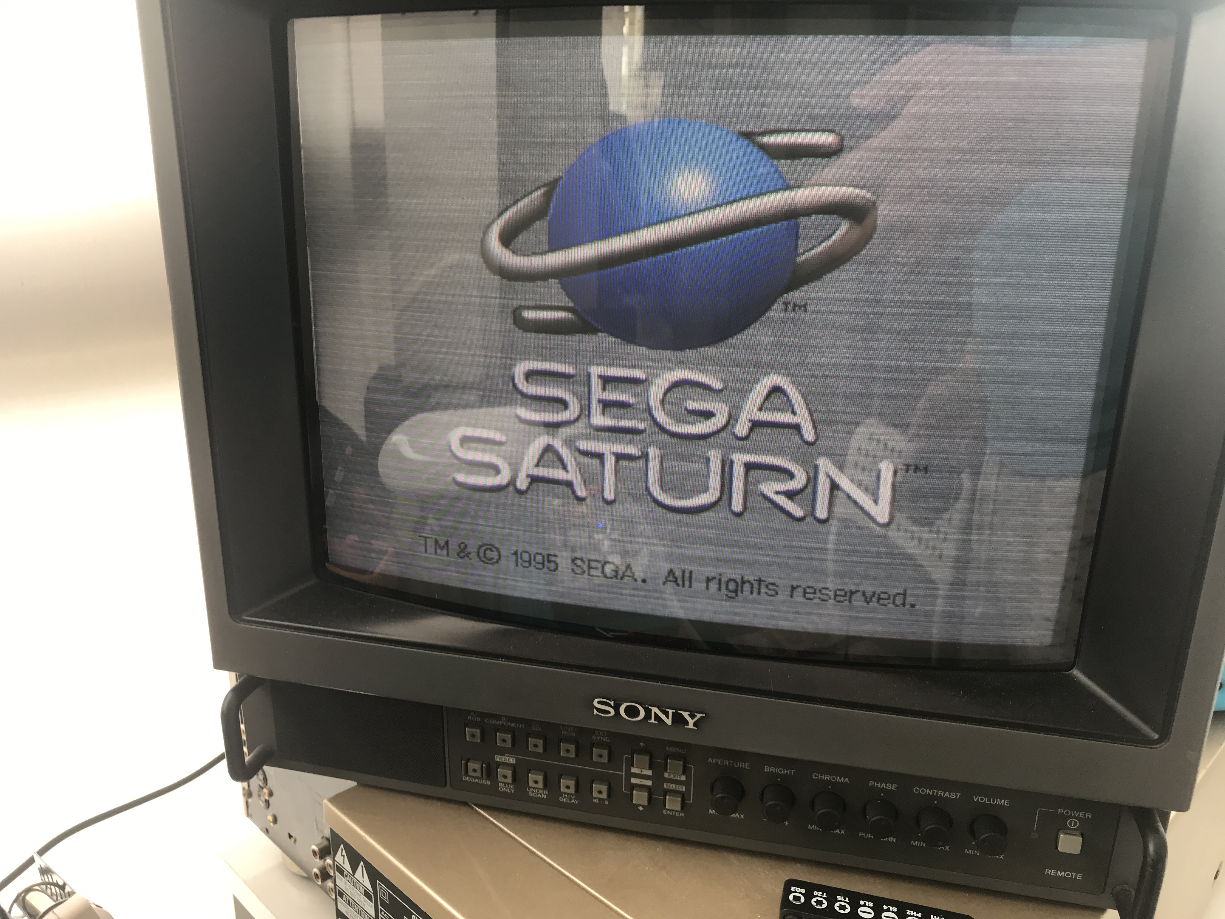

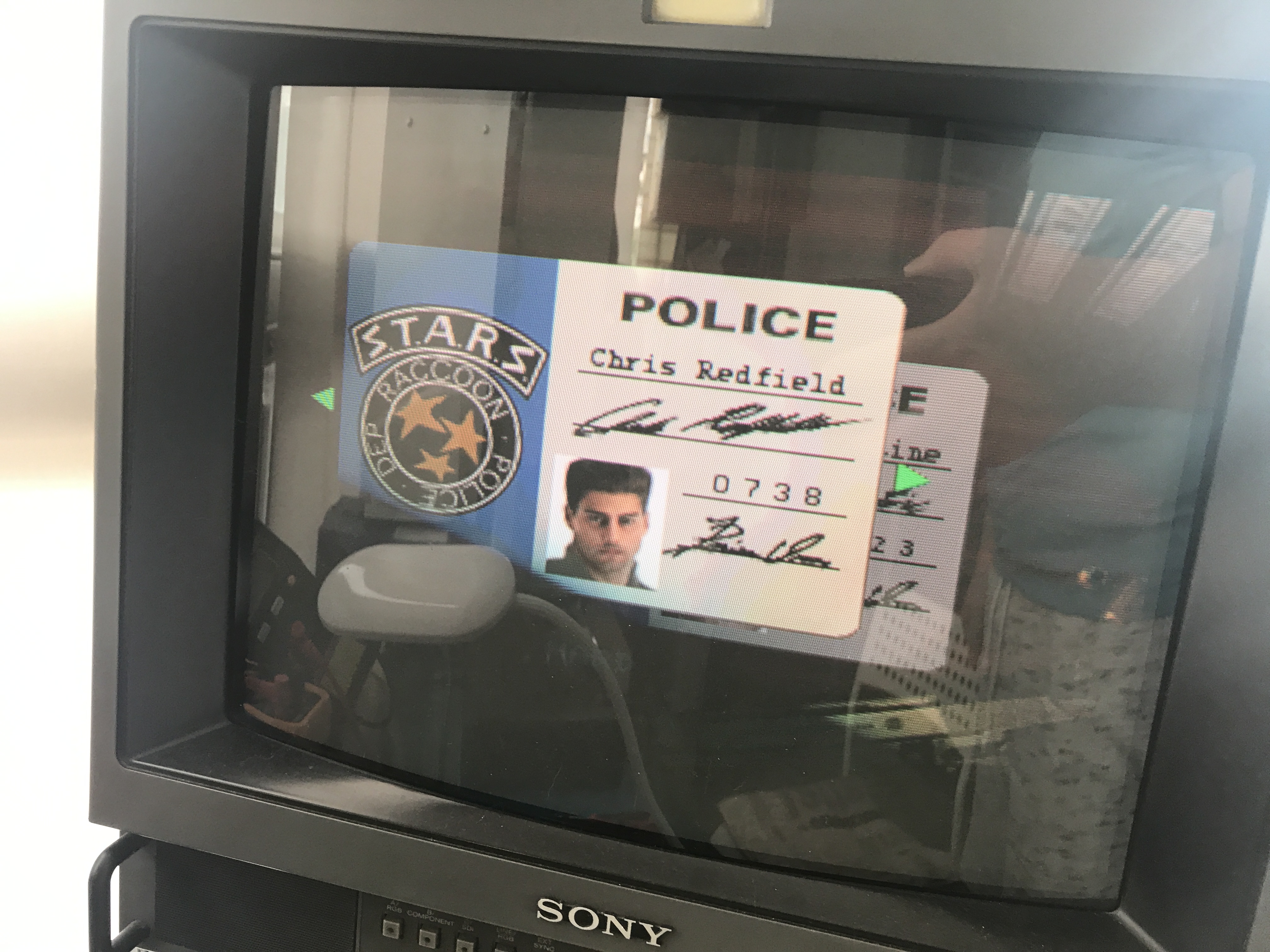

Şimdi cihazı toplayalım

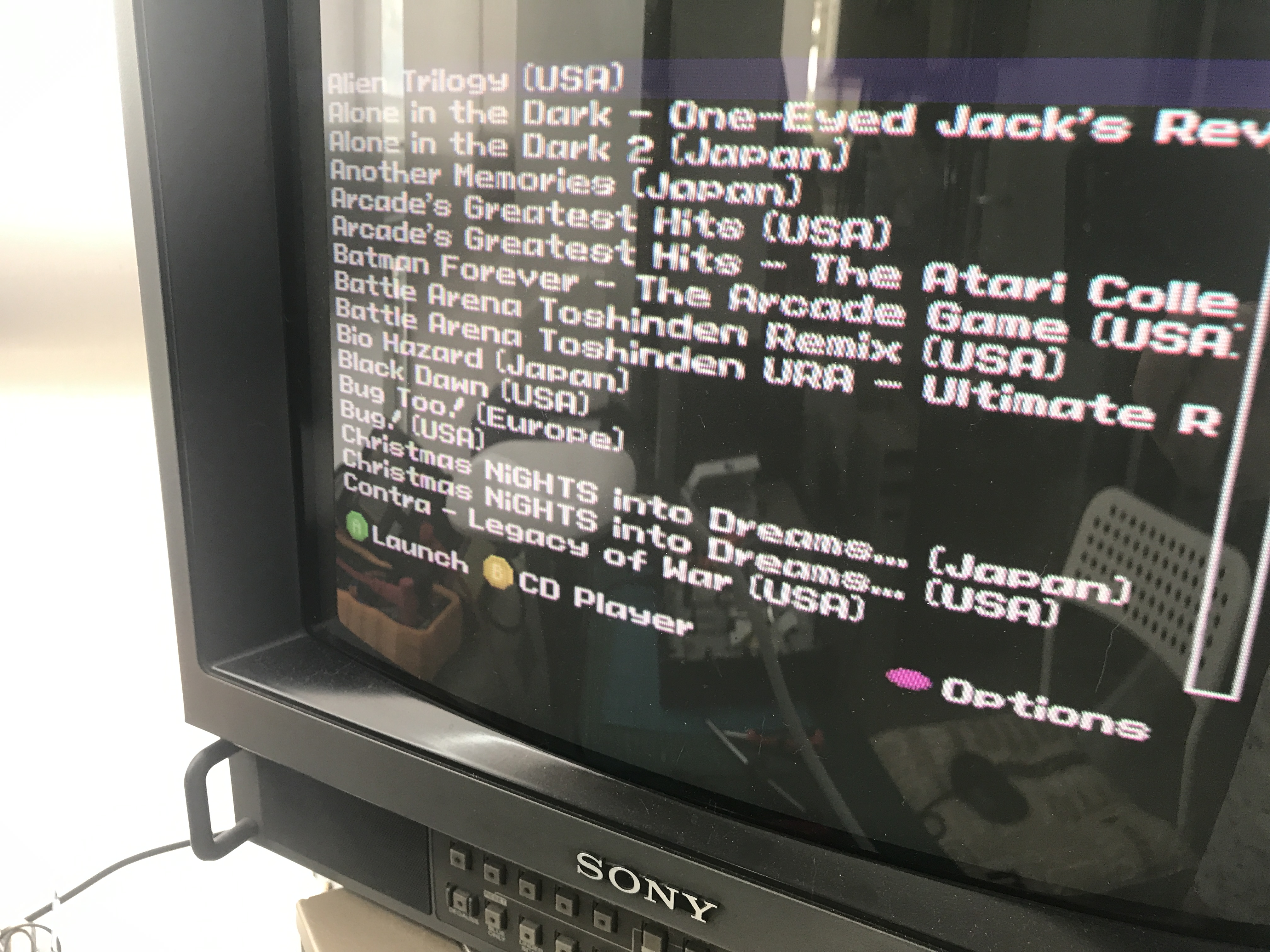

ve deneyelim
Güzel
Menümüz geliyor

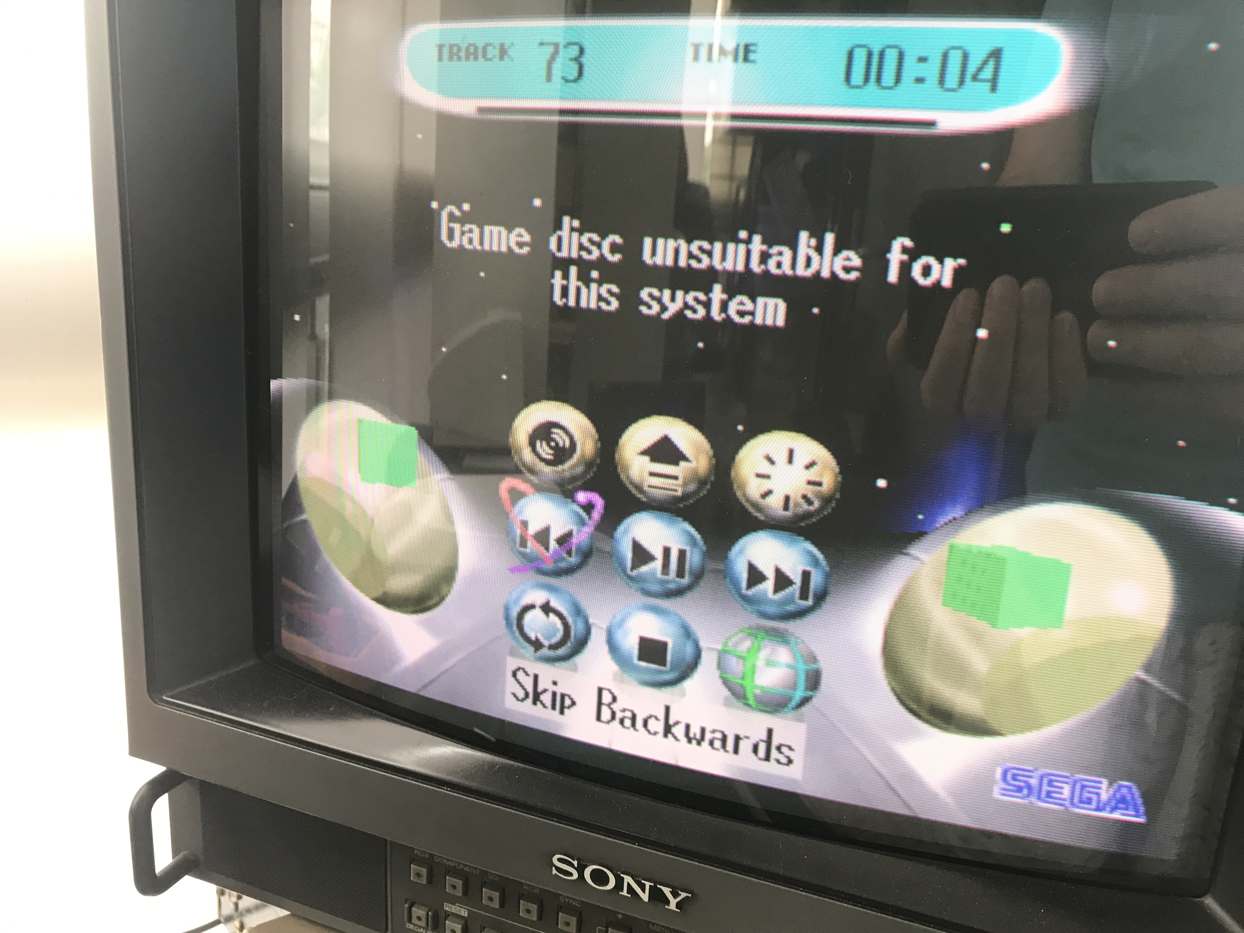

Hmm değişik bir hata. Biraz araştırma sonrası öğreniyorum ki. Options'da bir region ayarı var. Bu ayarın seçilen oyunla bir alakası yokmuş (ben her oyuna özgü ayar sayfasına giriyor sanıyordum start'a basınca ama genel ayarlarmış bunlar) Burada cihazınızın region'ı neyse onu seçmeniz gerekiyor. Benim cihazım PAL avrupa ben EU'yu seçiyorum.
Mesaj Sayısı: 5.188
« Yanıtla #6 : Mayıs 29, 2021, 19:26:15 ÖS »
Sonuç tatmin edici
