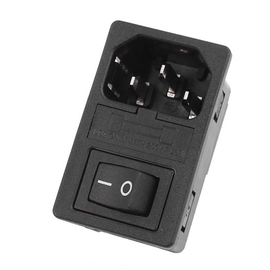

Selamlar, Commodore 64 güç kaynağı yapacağım. Sigorta konusunu çözümleyemedim. Bunda şema okuyamıyor olmamın da etkisi var.
1. Sigorta yuvalı(5x20) power switch aldım. Buna hangi değerde sigorta takacağım?
160mA T 250V (slow burn) cam sigorta veya 250mA T 250V cam sigorta önerildiğini bazı rehberlerde okudum.
2. DC çıkışa hangi değerde bir sigorta takacağım? AC veya DC sigortalar fark etmiyor mu? (nette okuduklarıma göre fark ediyor.) Direnç net vs sitelerde cam sigortaların ac veya dc değerinden bahsedilmiyor.
3. Ac çıkışa sigorta takmıyoruz. Doğru mu?
4. Modern trafolarda bu sigortaların ciddi önemi var mı?

Teşekkürler. Dün elektronikçiden geri kalan malzemeleri aldım. T tipi sigortanın ne olduğunu bilmiyorlar. Dedim ben de tam bilmiyorum sizin bilmeniz lazım. Slow blow, yavaş patlayan, üzerinde "T" yazan olması lazım. Sonuç olarak normal tiplerden verdiler aldım geldim. Yapacak bir şey yok. İnternette de T tipi açıklamalı bulamadım.
Girişe neden düşük amper takıyoruz?. Okuduğum rehberlerde de 160mA T 250V (slow burn) - 300mA T 250V arası kullanıyorlar. Şimdi T tipi de bulamadık.
@Tonyukuk 'un dediği gibi girişe 4A takmak bana da daha mantıklı geldi. Elektronik bilgim kısıtlı kusura bakmayın. Yaptıkça öğreniyorum.

Bir de ben kendi sorularıma cevap vereyim.
1. 200mA 220V
2. AC veya DC fark etmez. 220V - 25V değer aralığında olanlar uygun. Hepsini 220V al geç. DC çıkışa 3A tak.
3. C64 anakartında 1A'lık sigorta var takmasan da olur. Ama takarsan extra koruma sağlar.
4. Evet var.
Yani beklediğim bu kadardı. Basit ve kısa cevaplar. Yanlış anlamayın uzun uzun yazdınız, vakit ayırdınız, bilgi verdiniz, ilgilendiniz. Çok teşekkür ederim.
