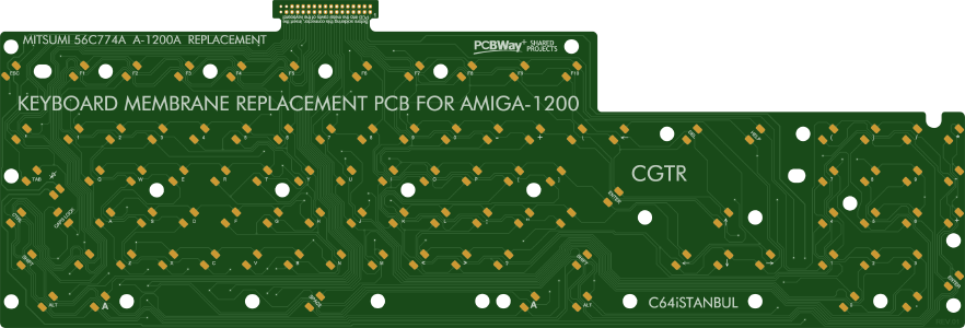

Amiga 1200 klavye için iki farklı versiyon PCB membran çizimi yaptım PCBWay sitesinden paylaştım.
Amiga 500 için bir PCB membran çizimi paylaştıktan sonra bazı arkadaşlarım benden Amiga 1200 için de benzer bir PCB membran yapmamı istediler. Ama bende A1200 yoktu. @Verminaard bu projede kullanmam için bana A1200 klavye verdi. Membranı çizdim ve @Def Leppard PCB siparişi verdi ve test etti. GERBER'lerin iyi olduğunu ve PCB'lerin olması gerektiği gibi çalıştığını onayladı. (Verminaard, Def Leppard, Exu, haydar_abi ve katkısı geçen tüm diğer arkadaşlara çok teşekkür ederim.)
A1200 membranını ve başlıklarını iki versiyonda tasarladım. Bir sürüm IDC sürümü, diğer sürüm ise FFC sürümüdür. IDC versiyonu delik içi teknolojidir (THT), FFC versiyonu yüzeye monte teknolojidir (SMT). IDC Header ile IDC versiyonu membran, FFC Header ile FFC versiyonu membran kullanılmalıdır.
Hem IDC hem de FFC versiyonları 3 ana bölümden oluşmaktadır.
1) Klavye membran PCB - Kalınlık : 0,6 mm - Yüzey Cilası : Daldırma altın (ENIG)
2) Başlık PCB'si
3) Başlık PCB'si ile klavye membran PCB'si arasındaki kablo
IDC ve FFC versiyonları arasındaki en önemli fark; IDC versiyonu membran konektör, Amiga 1200 klavyenin metal muhafazasına yerleştirildikten sonra lehimlenmelidir. IDC versiyonunda, konektör lehimlendikten sonra, PCB membranının metal kısımdan ayrılabilmesi için konektörün lehiminin sökülmesi gerekir. Bu nedenle IDC versiyon membranın komple kullanıma hazır olarak satılması mümkün değildir. Ancak FFC versiyonu kullanıma hazır olarak satılabilir.
MEmbran pcbsini sipariş etmeden önce klavye membranınızın arızalı olduğundan emin olun. Bazen sorun, tuşların altındaki iletken kauçuklardır ve bunu yumuşak bir 4B kalemle kolayca düzeltebilirsiniz. İletken kauçuğun kendisini ve membranın pedlerini 4B kalemle tamamen karalamanız yeterlidir.
1mm kalınlığında Header PCB kullanıyorsanız, klavye konektörünün ana kart üzerindeki sıkıştırma parçasını çıkarmanız gerekir. (Turgay, başlık PCB'si için 1mm kalınlığın 0.6mm kalınlıktan daha iyi olduğunu düşündüğünü söyledi.)
0,6 mm kalınlığında bir Başlık PCB kullanıyorsanız, A1200 anakart klavye konektör kilitleme sistemi açık konumdayken PCB'yi yavaşça konektöre doğru itin. İçeri girmekte zorlanıyorsa PCB'yi biraz sallamanız gerekebilir. Ardından, yavaşça iterek konektörün kilidini bastırın. Plastik kilidin kırılmaması için çok dikkatli olunuz.
Çalışmayan tuşlar varsa PCB üzerindeki tüm kontakları (konnektör kısmı dahil) ve tuşların altındaki iletken kauçuk kontakları temizleyin. PCB pedlerini temizlemek için kum silgisi veya mürekkep silgisi kullanabilirsiniz. İletkenliği artırmak için PCB altlıklarını 4B kalemle karalayabilirsiniz.
Bu işlemleri yaparken acele etmeyin ve dikkatli olun, yardıma ihtiyaç duyduğunuz noktada bilgili birinden yardım isteyin.

* A1200 MEMBRAN IDC.png (454.46 KB, 3111x1058 - Görüntüleme: 232 kez.)
* A1200 MEMBRAN HEADER IDC.png (16.6 KB, 324x228 - Görüntüleme: 223 kez.)
* A1200 MEMBRAN FFC.png (426.99 KB, 3111x956 - Görüntüleme: 255 kez.)
* A1200 MEMBRAN HEADER FFC.png (17.34 KB, 304x229 - Görüntüleme: 237 kez.)
* A1200_MEMBRAN_IDC.png (140.06 KB, 882x300 - Görüntüleme: 879 kez.)
