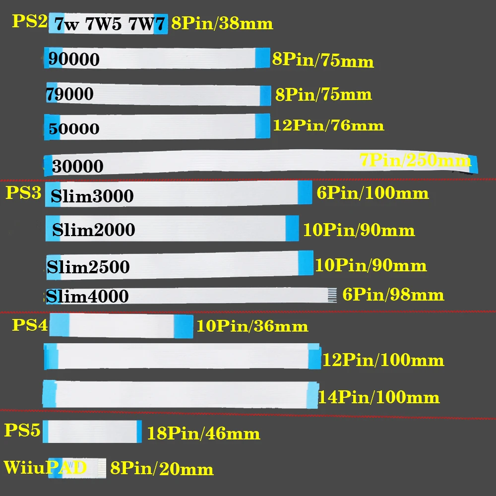

elimde fat kasa arızalı bir PS2 vardı, tamir etmek için içini açtım, cihazı parçalara ayırırken güç ve dvd tepsisini çıkaran butonların bulunduğu devre kartına bağlı şerit kablonun üzerindeki mavi renkli sıkılaştırmaya yarayan şey çıkarma esnasında kablodan düşüverdi, sonrasında bantla, japon yapıştırıcıyla falan tekrar kabloya yapıştırma işlemlerimin hepsi başarısız geçti, şerit kablonun da pinleri büküldü kullanılmaz hale geldi.
Sorum şu bu 12 pinli şerit kabloyu nerede bulabilirim, yurtdışı siteler önermeyin kargosu bilmem neyi falan derken küçük bir kablo için tam set bir plasystation 2 parası vermek istemiyorum.   Veya bu kablo başka bir cihazda bulunur mu örneğin dvd rw cihazlarda, ps1 de ps2 slimde falan.

12 pin fat ise 5000x serisi. Bende fazladan sıfır var diye hatırlıyorum. Bulabilirsem kargo ücreti karşılığı gönderirim.

benzer sorunu daha fazla yollu şerit kabloyu alıp maket bıçağı ile dikkatlice keserek çözmüştüm. Ps2 sorunsuz çalışıyor.

@ssaylanc  hocam güzel taktik bana da fikir verdin ancak fazla pinli şerit kablo bulmak kolay da pin ve pinler arası mesafesinin eşit olması gerekir, yani bir pinin ve arasındaki boşluğun militmetre cinsinden tutarsızlığı soketteki temas noktalarına denk gelmemesine sebep olur, bir bakayım aynı eşitlikte daha fazla pinli bir kablo bulabilecek miyim.

Buldum. PM'den adresinizi yazarsanız yarın gönderirim.

o elindeki kablonun ayakları kalkan taraftan kalktığı kadar kısmını kesip sonrasında falçata ile ilgili yerleri sabırla kazıyı düşen çıkan mavi plastik parçayı yapıştırıp o kabloyu kullanmak mümkün 10 dakikalık bir işçilikle hallolabilir bilginize.

@ibo1973 o yöntemi denedim ama başarılı olamadım, kazıma yaparken pinin altındaki kısımda deforme oluyor pinler sallanıyor bu şekilde sokete takabilmek mümkün olmuyor. Dediğiniz yöntem daha kalın ve pin genişlği kalınlığı çok olan kabloda yapılabilir ama bu kablo çon ince ve küçük.
